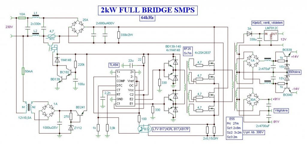

Meg szeretném építeni ezt a tápot, meg vannak a menetszámok meg a magokat is megrendeltem, csak az lenne a kérdésem, hogy huzalátmérőt hogyan számolom ki?
(#) Ge Lee válasza roland9 hozzászólására (») Aug 24, 2012 /
A gate trafóra elég a 0,4-es huzal. A főtrafóra meg annyit teszel összefogva amennyi ráfér, fejből most meg nem mondom.

Okés köszi. Még annyi kérdésem lenne, hogy ezt az EF25-ös magot ezt PC táppól bontottad?
(#) Ge Lee válasza roland9 hozzászólására (») Aug 25, 2012 / 1
Nem, azt vettem, a PC tápokban EE16-os van. Talán arra is ráfér egy sorba egy tekercs, meg kell nézni. Arra több menet kell, mert jóval kisebb a vaskeresztmetszete.

Az E55 jelű trafó milyen magas? Azt olvastam, hogy 44mm?
(#) Ge Lee válasza voodoo hozzászólására (») Aug 27, 2012 /
Itt az adatlap.
