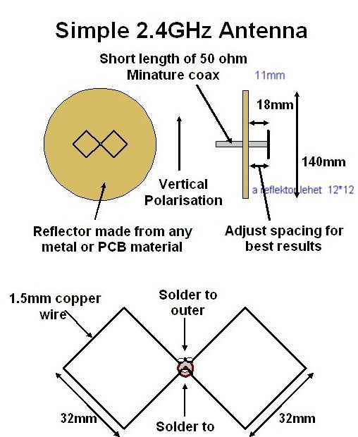

Szia, Pucuka! A következö kérdésem főleg neked szól, te vagy jártas ezen a területen. Találtam, egy kedvező árú wifi-s router-t, aminek nincs meg az antennája, csak a csatlakozó. Elnézve ezeket a gyári "bot"antennákat, a működési frekvenciához képest igen hosszúak. Mi lehet bennük? Talán, egy rövidke kábel végén, egy félhullámú dipól? Szabványos ezeknek az ajzatoknak az impedanciájuk, ha igen, akkor mennyi? Ilyen magas frekin már számít a kábel csillapítása is, milyen való hozzá, és maximum milyen hosszban? (egyenlőre egy egyszerű félhullámú dipollal kisérleteznék) Köszi:Laci!
Ez egy ilyen aranyos kis dipólantenna.
Szia! Köszi, gyanítottam, hogy valami ilyesmi lehet benne (jó hogy megadták a méreteit nagyon megkönnyíti a dolgot). A kábelről tudsz valamit mondani, vagy ilyen hosszban mindegy? (lehet hogy leírja, de csak rápillantottam a linkre fontos lenne gyorsan eldöntenem, hogy megvegyem-e antenna nélkül) Nekem gyanus, hogy csak kábellel használták, azért vették le róla az antennát, nehogy valaki felcsatlakozzon, kérdés: Ki lehet ezeken a wifit kapcsolni, vagy ha nem kapcsolták le, és antenna nélkül használták, akkor tuti halott a wifi része? Rákérdezek még, te tuti azt mondják, hogy mindene működik! Köszi:Laci!
Vegyél inkább egy antennát, mert nem érdemes kínlódni vele. Látod van benne egy ilyen fémgyűrű is bonyolításnak. De ha mindenképpen építeni akarsz, akkor csinálj egy irányított konzervdoboz-antennát. A koaxkábel legyen kis veszteségű, 50 ohm-os típus

közben nyálazom át az ötven oldalt, és eddig két szóbajöhető nagyobb nyereségű antennát néztem ki, ezek korrektűl működnének, egy méteres rg58-al?
Olvass vissza, mert exian is ilyen bikvadot épített.
A méteres rg58 csillapítására lennék kíváncsi, mert a tizenvalahanyadik oldalon azt írják, hogy, ezen a frekin nagy a csillapítása és "elviszi az antennanyereséget.
Én az első (biquad) antennából csináltam duplát és 2db-ot, azzal, ahogyan korábban írtam, 700m-es teszt tökéletes volt. Gyakorlatilag ugyan olyan volt az eredmény, mint szobában 5 méteres távolságban. Számomra nagyon meglepő eredmény született, de örültem neki. Ugyanakkor azt is írtam, hogy ez patyolat tiszta környezetben volt, csináltunk városban is tesztet, igaz, csak az egyik oldalon volt saját, dupla méretű antenna, a másik oldalon csak egy sima gyári biquad volt, ott érezhetően gyengébb volt, de ott más zavaró tényező is volt. A lényeg, hogy ott nem volt különbség az én nagyobb és a gyári biquad antenna között. De mint írtam, a másik oldalt nem módosítottuk. Lehet, hogy ha oda is ment volna a nagyobb antenna, akkor jobb eredmény született volna.
Szia! Az antennával kapcsolatban nincsennek kétségeim. A kábel érdekelne, hogy te milyet használtál, és, hogy meg merjem-e venni, az említet routert, mert már el kéne döntenem.
Én (Draka) H155 kábelt használtam és RPSMA csatlakozókat. 3 méteres kábeleket raktam az antennákra.
