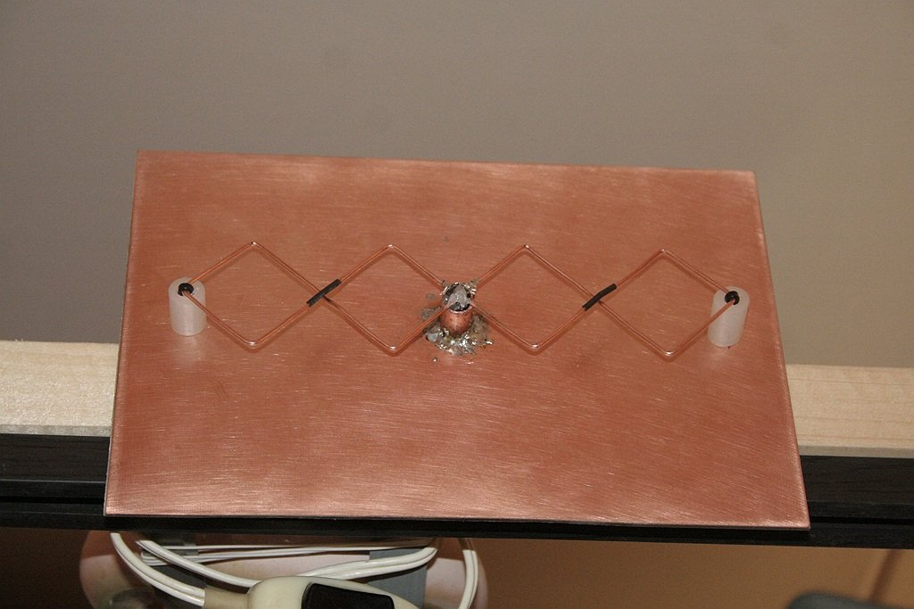

Nos, elkészült a "remekmű" (nagyon messze van attól ), szóval kész az egyik dupla-biquad antennám.
Most gyorsan csak lakáson belül, lakás egyik feléből a másikba (rálátás nélkül) teszteltem.
Eredmény:
Az eredeti felállás: Router a lakás egyik végében, gyári botantennával. Másik végen egy számítógép, benne PCI wlan kártya, botantenna. Így ingadozó kapcsolat jellemző, sebesség 400-1000 kbyte/sec között ugrál stabil, gyors szerverről tesztelve (a netem az 20/10MBit).
Új felállásban routeren kicseréltem a botantennát a biquadomra: így már stabil kapcsolat és 1400-1500kbyte/sec STABIL letöltési sebesség lett. Ismétlem, rálátás nélkül, az antennák egyáltalán nem látják egymást.
Őszintén szólva, nem hittem a dologban ennyire
Mellékeltem pár képet a "csodáról". Kéretik úgy nézni, hogy életem első antennája és nem vagyok egy forrasztó mester sem.
Ha elkészülök a párjával, akkor jön majd egy alapos kültéri teszt.
Aki kitalálja, hogy a sugárzó két szélén a távtartókat miből készítettem, az kap egy piros hangszórót

(#) fordkapcs válasza exian hozzászólására (») Aug 16, 2012 /
Melegragasztó rúd? Vagy koax belső ér szigetelése?
(#) exian válasza fordkapcs hozzászólására (») Aug 17, 2012 /
Ön nyert! Műanyag forrasztó rúd (10mm-es), kifúrtam a belsejét és abba ment a kábelkötegelő. Nyáklapot is átfúrtam, a túloldalon lett összezárva.
Viszont azt nem tudom, hogy jól csináltam e, hogy a rézdrót érintkezéseinél raktam szigetelést kétoldalt az X találkozásoknál (zsugorcsőből). Én úgy gondoltam, hogy nem jó ha összeérnek, de lehet, hogy épp az kéne, hogy összeérjenek? Mindenesetre így tökéletesen működik. De még mindig csak beltérben próbáltam, távolság teszt még nem volt, az majd akkor lesz, ha elkészül a párja.
(#) pucuka válasza exian hozzászólására (») Aug 17, 2012 /
A szigetelő anyagot nagyon jól eltaláltad, az egyik legjobb anyag az RF technikában. Egy baja van, nem nagyon hőálló. Bizonyos esetekben nem jó tulajdonság, pl forrasztáskor, vagy nagy teljesítmények átvitele esetén. A két szálnak pedig mindegy, hogy összeér-e vagy sem, csak biztos legyen mindkét eset.
(#) exian válasza pucuka hozzászólására (») Aug 17, 2012 /
Hát majd meglátjuk, remélem bírni fogja. Arra gondoltam, hogy legközelebb úgy csinálom, hogy meghagyom a találkozási ponton az eredeti szigetelését a kábelnek. Egyébként ezzel kapcsolatban: láttam már olyan házilag készített dupla-circle antennát, ahol a fickó, aki csinálta, meghagyta a kábelen a szigetelést. Úgy is jó a teljesítmény? Nem gyengíti a jelet?
Egyébként a forrasztással volt a legtöbb bajom. Igaz, hogy a pákám csak 30W-tos, de egyszerűen nem nagyon akart "megtapadni" az ón a részcsövön. Igaz, jó vastag csövet használtam. Úgyhogy a kis gázlángos égetőmmel melegítettem, de így is csak nagyon necces lett a forrasztás, nagyobb mozgatásra biztos, hogy lepattanna a rézdrót forrasztási pontja a rézcsőről.
Mielőtt nekiugrok a testvér antenna forrasztásának (már csak az van hátra), mit ajánlotok, hogyan tudok BIZTOS, ERŐS ÉS STABIL forrasztást csinálni a rézcsőnél? Melegítsem jobban fel a gázégetővel? Forrasztózsírt használtam, de szerintem nem sokat segített.
(#) zolika60 válasza exian hozzászólására (») Aug 17, 2012 /
Kellően melegítsd fel. Nagy a felület és a réz jó hővezető. Amíg nem elég meleg, nem tudod semmi csodaszerrel forrasztani. Ha viszont elérte a szükséges hőfokot akkor elég ha csak fémtiszta máris megfut rajta az ón.
(#) exian válasza zolika60 hozzászólására (») Aug 17, 2012 /
Hm. Köszönöm, ez hasznos infó volt. Szerintem én közel sem melegítettem megfelelő hőmérsékletre, mondhatni, csak alig-alig melegítettem. Hát akkor az antenna párját már ennek tudatában forrasztom, ezt pedig lehet, hogy a tartósság kedvéért inkább újraforrasztom. Köszönöm!

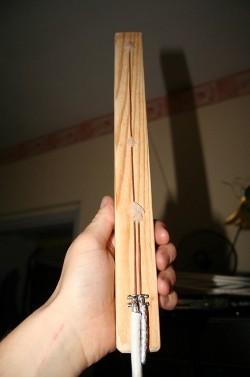

Közben elkezdtem ezt a kis J-Pole antennát is csinálni. Ezzel most az a gondom, hogy az adott frekin, amihez kéne (722MHz), nagyon picike lesz az egész. Ahol a két drót fut egymás mellett, mindössze 4mm a köztük lévő távolság. Nem lehet ezt valahogy nagyítani? Lehet arányosan nagyobbat csinálni, vagy akkor már nem lesz/lenne megfelelő? Mert ilyen picike méretben nagyon macerás a legyártása és nem is tudom, hogy jó lenne e. Szóval, tudom ezt nagyobbra csinálni, ha megtartom az arányokat? Ha igen, milyen arányban lehet nagyítani?
Bocs, ez tudom, hogy itt off, de ha már szóba került...
(#) exian hozzászólása Aug 17, 2012 /
Utolsó OFF és esküszöm, hogy abbahagyom a DVB-T-s antenna fejtegetést
Szóval, végül ma délután (nyugis nap volt a melóhelyemen, khm...) megépítettem a DVB-T vételre alkalmas J-Pole antennámat, a kalkulátor szerinti méretben. Az egész alig 30cm magas, a drótok a találkozási szakaszon mindössze 4mm távolságra vannak (kép mellékelve).
Kéremszépen, nem hittem a szememnek, amikor bedugtam az erősítős (áramzabálós...) szobaantennánk helyett: tökéletesen működik! Simán fogom vele a MindigTV adásait. Ja, és a szobában! Én azt hittem, hogy még szabadba kirakva, a TV torony felé fordítva sem fog működni jól, arról álmodni sem mertem, hogy szobában, kézben tartva is működik hibátlanul. És még hangolnom sem kellett, a kalkulátor szerinti pontra toltam a két szabályzót (sorkapocsból nyertem ki).
zolika60: nagyon köszönöm neked, Te nyitottad fel a szememet J-Pole ügyben, a Te általad linkelt oldal segítségével készítettem
Nem jó antennát választottál. Bővebbet az általános antennásban, ott nem off.
Már betettem az antennás könyvet. Bővebben: Link Szerintem is menjünk át ide, mert köbzoli mindjárt morogni fog. Bővebben: Link
Oké, átmegyünk, bocs. De amúgy ha működik, akkor miért nem jó?
(#) exian válasza exian hozzászólására (») Aug 26, 2012 /
Tegnap megvolt az antennák tesztelése, kb. 700m-es távolságból. Egyik oldalon egy TP-LINK router, azon egy Linux szerver. Másik oldalon egy TP-LINK AP, rajta egy laptop. Az AP-pal csatlakoztunk Client módban a routerre és a laptoppal kezdtünk másolgatni a szerverre.
A kapcsolat 35-40dB-vel ment, ping 1-2ms, másolás (lassú a kis szerverem...) 20Mbit körül ment (2000-2200 Kbyte/sec). Másolás közben sem ment 30-50ms fölé a ping.
Ez nekem több, mint elég
A dolog érdekessége az volt, hogy az irányítottság TELJESEN mellékes volt, még 90 fokban elforgatva sem gyengült jelentősen a jel, ill. a másolási sebesség. Próbáltuk úgy is, hogy rálátás sem volt (direkt leraktuk szinte a földre az egyik antennát, így fák, bokrok teljesen lefedték), úgy is még jól ment.
Az igazsághoz hozzátartozik, hogy amúgy nagyon jó geometriai helyzetben volt a próba, egy völgy volt a két végpont között, a végpontok pedig a völgy tetején, alattunk pedig semmi zavaró tényező vagy wifikkel szennyezett tér nem volt (mindössze 2db wifit találtunk, de azok is 0-2dB körüli szinten). A város felé fordítva az antennát már bejöttek 10-15km-re lévő nagy adók is, elfogadható jellel És volt kb. 30 hálózat a listában.
