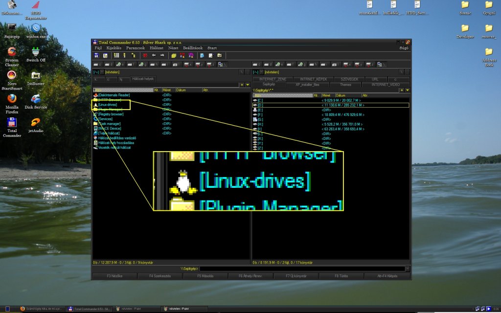

(#) _ampervadasz_ válasza lac08 hozzászólására (») Aug 30, 2012 / 1
A Lemez tartalmát láthatóvá lehet tenni.
A Totalcomander letöltöd, majd beállítások panelen, a beépülőkre kattintasz, azonbelül felül találod a letöltés opció gombot, megnyomod, majd akövetkező beépülőt töltsd le és addhozzá a programhoz: DiskInternals Reader -t a fájlrendszer beépülők listában található.
Ez kezeli a linux meghajtókat is.
Letöltés után ( célszerű a totalcomander telepítési könyvtárát választani elérési útnak, majd létrehozni egy mappát amibe kicsomagolod a fájlt) betallózni a fájlrendszer beépülők gomb megnyomásával a letöltött fájt és onnatól kezdve kezelni is fogja kötetet.
A beépülő cask olvasni tudja kötetet.
Ha minden jól végeztél akkor ezt fogod látni, ha a hálózat ikonra kattintasz. (Lásd a képen)
