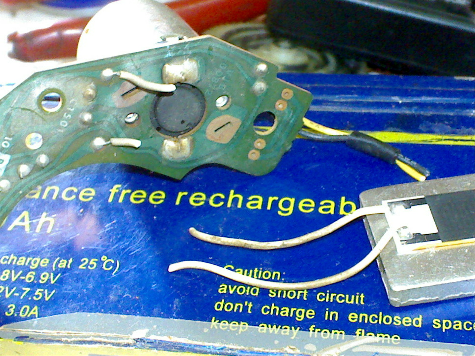

nah megnéztem és lefényképeztem. mellékelem a képet. de igy mi értelme van ennek? megmértem az ellenállását 20Kohm cseppentettem rá vizet akkor 200Kohm lett az ellenállása.furi egy alkatrész

Szia.Ha jól megnézed nem a motorral van párhuzamosan mert ez másik fólia. Azonkivül ez a páraszenzor döglött valószinüleg mivel eredetileg 600 ohm körül van. Mivel régen nem lehetett kapni sehol 560-680 ohm körüli ellenállással szoktuk helyettesiteni.

ehh és télleg másik vonalra van forraszva
akkor ez a kukába valo köszi a válaszokat.

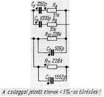

Csináltam képeket! A lényeg, be kellene azonosítani, hogy a képeken látható kondik megfelenek-e a "pikó"-ban feltüntetett értékeknek 5% tűréshez. És ott a beígért szürke is!
Ha valamelyik nem jó akkor szóljatok, és keresek helyette itthon... (bocsi, de az eredeti rajzon is pikó-ban adták meg az értékeket)

Hellóka! Ha nem lennének furcsák az értékek akkor nem kérdeztem volna!
Mellékeltem a rajzot, ami hozzátaszem, minimum 25-30 éves biztos van. (Talán akkor létezhettek iylen értékek?)
Amúgy kondiszámítóm nekem is van...
Szóval a fotómon látható:
fekete kondi a: 152K = 1,5nF ~ 1,552nF
aztán a: 682 = 6,8nF ~ 6,930nF
ezek akkor még jók is oda.
És evileg az 526p helyett kaphattam a 470p-ét! Érdemes ráforrasztanom párhuzamosan például egy kb.: 47p vagy 68p kerámiát?
Így már csak az a kérdés, hogy a 2,35nF -oshoz milyen szabvány jelölésűt érdemes keresnem ami a legjobban megközelíti. És annak a lábára is érdemes-e forrasztani kiegészítőnek néhány pikós kondicskát?
Köszi mindenkinek!
(#) Frankye válasza witti hozzászólására (») Okt 7, 2007 /
Hát, mit ne mondjak, elég furi ez a rajz is...
Amúgy a 2,35n-hoz legközelebbi szabvány érték a 2,2nF, szóval oda az fog kelleni.
Azt viszont ntm tudom, hogy az áramkör mennyire igényli a pontosságot, bár ha abból indulok ki, hogy "<5% tűrés"-t ír a rajz alatt, akkor valószínűleg eléggé.
Ezek alapján esetleg kereshetsz olyan, kis értékű kondikat, amiket párhuzamosan kötve ezekkel ki lehet "sakkozni" a megfelelőt. Viszont ahhoz, hogy elég pontosan belőhesd az értékeket, nem ártana egy kapacitásmérő (vagy legalább egy olyan multiméter, mai tud ilyet). Esetleg a pontos értékek beállításához trimmerkondikkal is lehetne "játszani".
(Ez természetesen a 2,2 nF-os kondinál is igaz.)>
