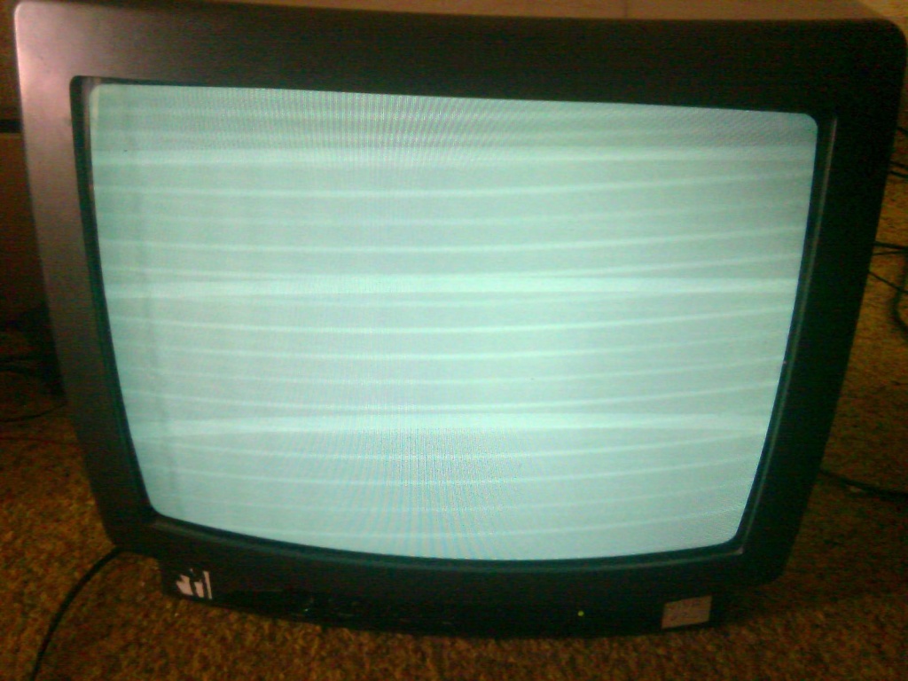

Sziasztok! Az egyik tv-nkben átütött a nagyfesz, érdekes módon nem ment ki még a biztosíték sem, leszigetelve a sorkimenőt pont ahol kijön belőle a nagyfeszkábel ott lyukadt ki, van nagyfesz is meg szól a hang is, viszont a kép nem jó. Elsőre olyan "érzésem volt" mintha nem az képernyőre akarná kirajzolni. Levettem az eltérítőtekercseket, ekkor a pont középen volt, a fényerőállításra is reagált. Visszakötve a vízszintes eltérítést megvolt a vízszintes fehér vonal, viszont csak a függőlegest bekötve nincs semmi a képen csak ha kikapcsolom akkor bevillan egy pillanatra a függőleges csík. Nem cisnáltam még ilyet, lehet ennek így is kell lenni. Mindenestre a sorkimenőt addig nem szeretném kicserélni amig ez a problémája meg nem oldódik. Mitkellene megnéznem rajta?
(#) kadarist válasza Lacika001 hozzászólására (») Szept 4, 2012 /
Ez az egyik gyakori eset abban a tekintetben, ha a laikus szerelő beviszi magát az erdőbe. Egy kibújó szikra nem téríti el örökre az elektonokat és nem rajzolnak ettől más helyre. Az eltérítőtekercsekről szigorúan tilos levenni a vezetékeket, mert ettől könnyen túlterhelődhetnek a készülék egyes egységei. Mutass egy képet a hibáról és add meg a készülék típusát is.
(#) Lacika001 válasza kadarist hozzászólására (») Szept 4, 2012 /
Delton ctv5131 11ak19pro van benne.
A képen a 3 szélesebb fehér csíkot a telefon kamerája csinálta az a tv képén nincs rajta.
Itt azt látjuk, hogy fehér a képernyő, visszafutási csíkokkal. Ez a katódtápfeszültség hiányát jelenti, amelynek 200V körülinek kell lenni és a képcsőpanelen kell ellenőrizni.
188 voltot mérek, van ezen a nyákon egy ic tda6107, ez pusztulhatott el akkor? A kimenetei nem zárlatosak.
A katódokon mit mérsz?
152-154V. Jobban megnéztem az IC-t, az ötös lábán(black current measurement output. zárlatot mérek, meg ugye ott 0v is van így.
Az ötös lábra szoktak kötni egy szintmegfogó Zener-diódát. Ellenőrizd az épségét. Infócsokor az IC-hez: http://elektrotanya.com/?q=hu/content/samsung-cz28d83n-s56a-sasszi-0.

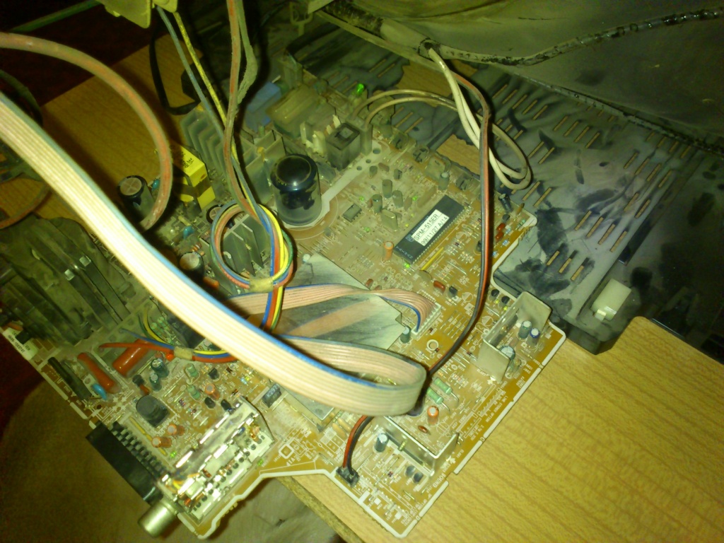

Sziasztok! Kaptam egy Samsung tévét, hogy hátha tudok vele valamit csinálni. Az a baja, hogy 2-3 Másodpercenként elmegy a kép ( teljesen elmegy) , utána kb fél percig jó aztán újra kezdi.
Hang tökéletes. Mi lehet a baja? nincs semmi ötletem. Előre is köszönöm a választ.
Szép estét!
(#) kadarist válasza canon1990 hozzászólására (») Szept 5, 2012 /
„Kaptam egy Samsung tévét, hogy hátha tudok vele valamit csinálni.”
Ezek szerint nem tudsz kezdeni vele semmit sem
Viccet félretéve, azt nézd meg, hogy a sötét időszakban van-e képcsőfűtés. Valamint a forrasztásokat is nézd át mindenhol, mert lehet, hogy kitépte magát a forraszból egy alkatrészláb.

Szevasz Kadarist! Átnéztem a forrasztásokat volt egy két forrasztási hiba, de a hiba ugyan úgy megmaradt. Képcsövet felfűti. Viszont lehet hülyeség, de úgy vettem észre, hogy amikor világosabb az adás akkor villog a kép. Már gőzöm sincs mi a baja. Csatolok 2 képet a panelról esetleg be tudnád karikázni, hogy mégis merre kutakodjak vagy konkrétan mi lehet rossz? Kár lenne érte mert amúgy nagyon szép képe van. Köszi előre is.
Szép estét!
(#) kadarist válasza canon1990 hozzászólására (») Szept 6, 2012 /
Tekerj valamerre a sorkimenőtrafó alsó potméterén, az a G2 feszültséget állító szerv, amivel az alapfényerőt lehet beállítani. Lehet, hogy segít.
(#) canon1990 válasza kadarist hozzászólására (») Szept 7, 2012 /
Szevasz! Jó lett a tévé. Kösz a segítséget.
