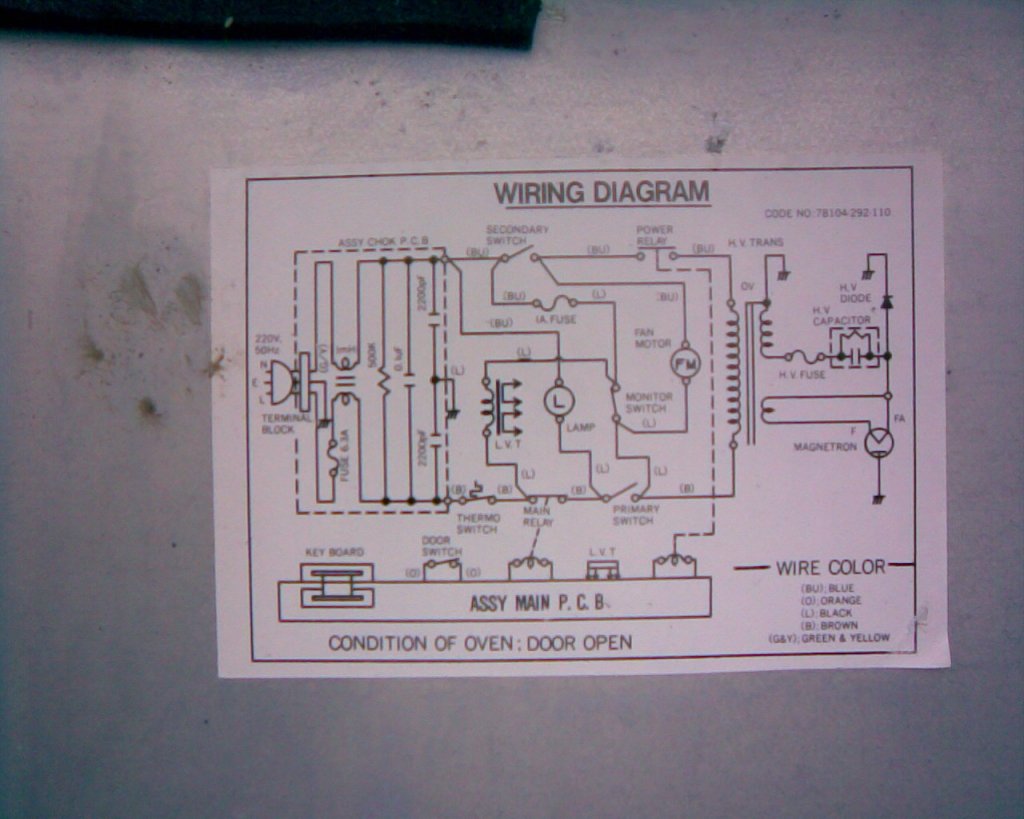

(#) Hutty válasza attika hozzászólására (») Aug 5, 2012 /
A csatolás mindent elmond. Ugye elhiszed?
(#) attika válasza Hutty hozzászólására (») Aug 5, 2012 /
elhiszem,de nekem egy dupla dióda volt benne,töltöttem is fel róla képet ebbe a topicba.És mivel olyat nem kaptam csak egy egyeset ami a kondira meg a házra van kötve,így ezt tettem bele és tökéletesen működik.A szakszervízbe azt mondták,hogy ezek a diódák már az új gépekbe nincsenek benne mert ez csak védelem,és el lehet hagyni.De ezen a rajzon amit feltöltöttél,ezen is csak egy db Hv dióda van.

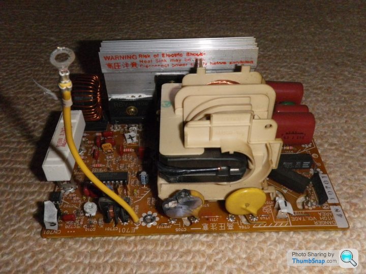

(#) tilion hozzászólása Szept 4, 2012 /
Szervusztok!
Samsung mikróban kiment az inverter kondenzátor,ilyenkor melyik alkatrész okozza a hibát vagy sérül más alkatrész is pl:trafó.Ehhez kérném a segítségeteket,vagy lehet másik kondenzátorral helyettesíteni.Köszönöm válaszaitokat.A kép illusztráció, csak annyi a különbség,hogy az első kondi ment ki,és a trafó műanyag része és a lába meg feketedett.
A hozzászólás módosítva: Szept 4, 2012
(#) kadarist válasza tilion hozzászólására (») Szept 4, 2012 / 1
A kondi saját magát nyírta ki, ehhez nem kér külső segítséget. Az értéke annyi, mint a mellette lévő kondenzátornak. A kép lelőhelyénél nincs valamilyen leírás a hibáról és a javításáról?

(#) tilion hozzászólása Szept 6, 2012 /
Szervusztok!
Panasonic mikróban kiment az inverter kondenzátor,ilyenkor melyik alkatrész okozza a hibát vagy sérül más alkatrész is pl:trafó.Ehhez kérném a segítségeteket,vagy lehet másik kondenzátorral helyettesíteni.Köszönöm válaszaitokat.A kép illusztráció, csak annyi a különbség,hogy az első kondi ment ki,és a trafó műanyag része és a lába meg feketedett.
A 362k3kv kondenzátort nem kaptam helyette ezt kaptam pvr14d431 ezt belehet rakni az eredeti helyére?
(#) kadarist válasza tilion hozzászólására (») Szept 6, 2012 / 1
A kérdéseid egy részére már korábban kaptál választ. Neked egy 3,6 nF-os, 3kV-os kerámiakondenzátor kell, ilyet vegyél.
(#) tilion válasza kadarist hozzászólására (») Szept 6, 2012 /
köszönöm,de nem tudtam,hogy írjam be.Amit adtak azt vigyem vissza és ne szereljem be?
Mert, nem lehet kapni voltam HQ-ba a Lomexnél és a Sini-nél.
(#) tilion válasza kadarist hozzászólására (») Szept 7, 2012 /
ilyet tudtam venni :
Kapacitás: 3300 pF
Feszültség: 3000 V
Tipus: Tárcsakondenzátor
Kinézet: Radiális (álló)
Raszterméret: 7.5mm
Ennél nagyobb nem kapható!!!Ezt belehet helyette rakni és mind kettőt cseréljem ki vagy elég csak a sérültet ?Nagyon szépen köszönöm a választ.
A hozzászólás módosítva: Szept 7, 2012
(#) kadarist válasza tilion hozzászólására (») Szept 7, 2012 / 1
Jó lesz a 3,3 nF-os is és szerintem párban cseréld őket.
