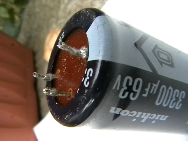

(#) bumburuc hozzászólása Szept 4, 2012 /
Szeretném megkérdezni, hogy egy elkón a harmadik kivezetést hova kell kötni? Még csak két kivezetéses kondenzátort láttam eddig.Ez egy 3300mikróFarados kondi.
(#) nedudgi válasza bumburuc hozzászólására (») Szept 4, 2012 /
Valószínűleg rögzítési feladata van a harmadik lábnak. Pontos választ csak a pontos típus ismeretében tudok adni: megkeresem az adatlapot a http://www.nichicon.co.jp/english/products/index.html honlapján
(#) bumburuc válasza nedudgi hozzászólására (») Szept 4, 2012 /
A házon még irva van:nichicon, (M),85'C,3300mF, 63v.
Köszönöm a szivességedet!
Van még ott valami betűpár.
Bocs' igazad van. N8550.
