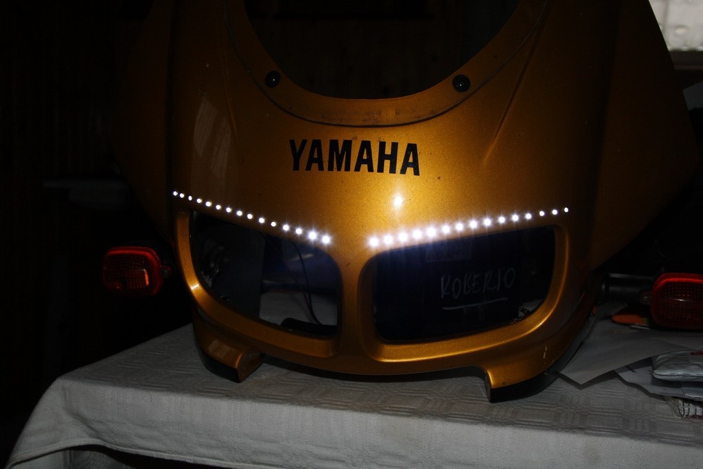

Sziasztok én a legegyszerűbb módját keresném 30db (3mm, 3.2V, 20mA ) led fényerő szabályzásának. A ledek kettesével vannak sorba kötve 6.3V-ra és így szeretném fokozatmentesen a fényerőt állítani. Valaki tudna ajánlani valami egyszerű kapcsolást?? előre is köszönöm.

(#) minicooper válasza ludmanakos hozzászólására (») Szept 6, 2012 /
Üdv! (neked is)
Hát tudom ez nagyon amatőr hozzászólás és nem teljesen ON is de .....:
Én csak kiválasztanám a megfelelő potmétert és elvan intézve. Na meg felszerelném.
Ja és ha nemjó a poti akkor tennék még ellenállást.
