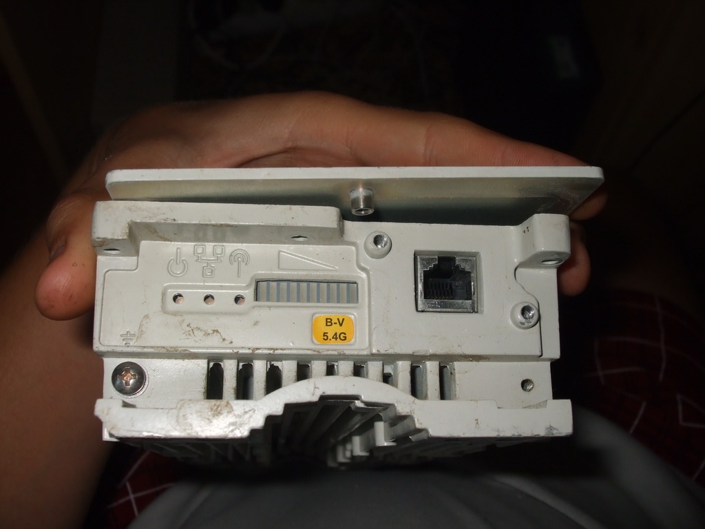

A képen látható alkatészről, vagy eszközről valaki tud valamit? Pár dolgot találtam róla, de semmi olyat ami alapján, tudnám igazából a funkcióját. Esetleg hogy tudom ezt elindítani? Köszönöm! Üdv: Zoltán
Ez valami rádiós távközlő eszköz lesz, amivel Ethernet hálózatokat össze lehet kötni egymással. Valószínűleg párban képesek egymással kommunikálni, azaz kettő darab szükséges a sikerhez. Meg persze antenna.
Meglepődnék, ha bármi értelmes célra fel tudnád használni a gyártó segítsége nélkül... http://www.moonblinkwifi.com/pd-alvarion-breezenet-b28.cfm
Ugy látom ez egy 5,4GHz müködő net átlővő 20méter 28MBPS http://www.wirelessconnections.net/index.php?page=shop.getfile&file...mid=66
Annyit sikerült vele elérnem, hogy 50V-os tápfeszről elindul, de még nem tudtam hálózati eszközre dugni.
Majd holnap megpróbálom.
Arra figyelj, hogy a tápfeszt is az utp kábelen kapja (nem tudom hogy adtad rá ) de nehogy a gép lankártyája is megkapja hátha nemtetszik neki.
Igen az UTP kábelén keresztül kapja, de azokat az ereket megszakítottam, és a hálókártya felé nem tud nagyfesz menni.
