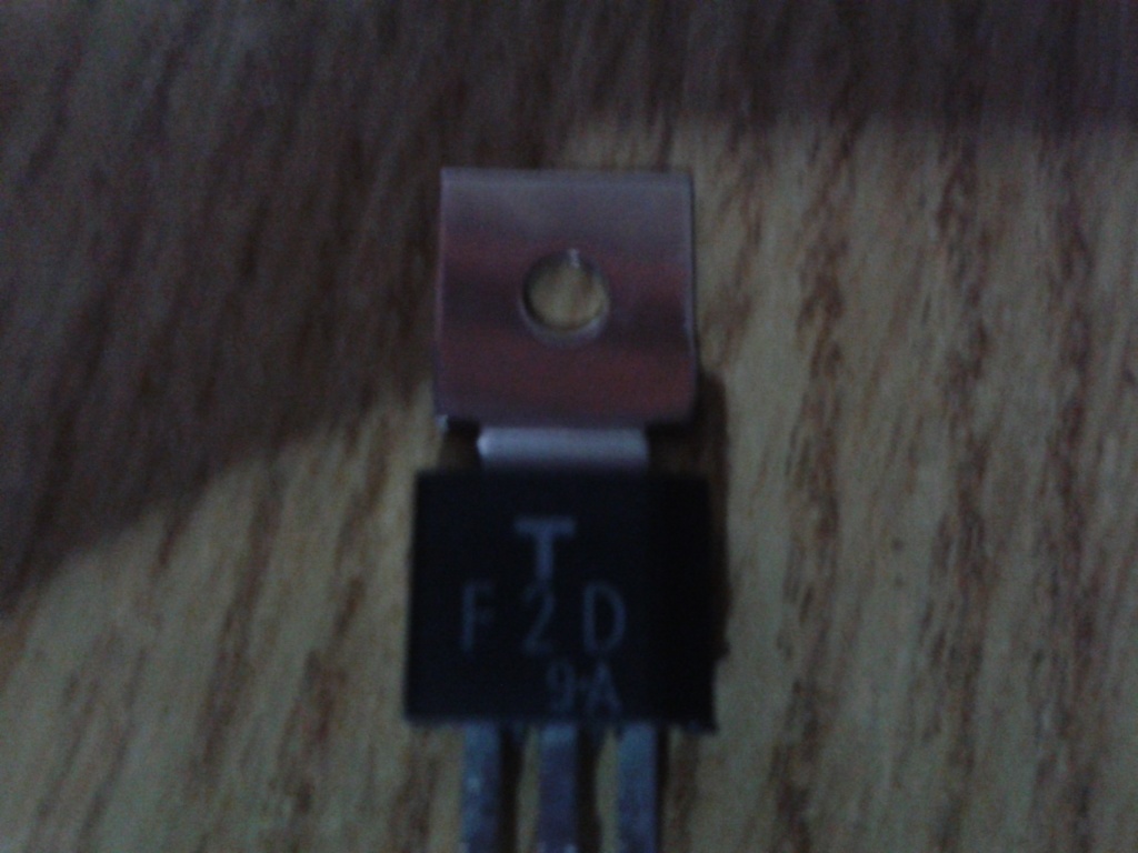

(#) Szabi1 hozzászólása Szept 5, 2012 /
Nem tudom eldönteni ez milyen alkatrész, és jó volna egy lábkiosztás is.

(#) Szabi1 válasza Szabi1 hozzászólására (») Szept 7, 2012 /
Ha nem tirisztor nem érdekel, hogy nézzem meg ohm mérővel, hogy az vagy nem?

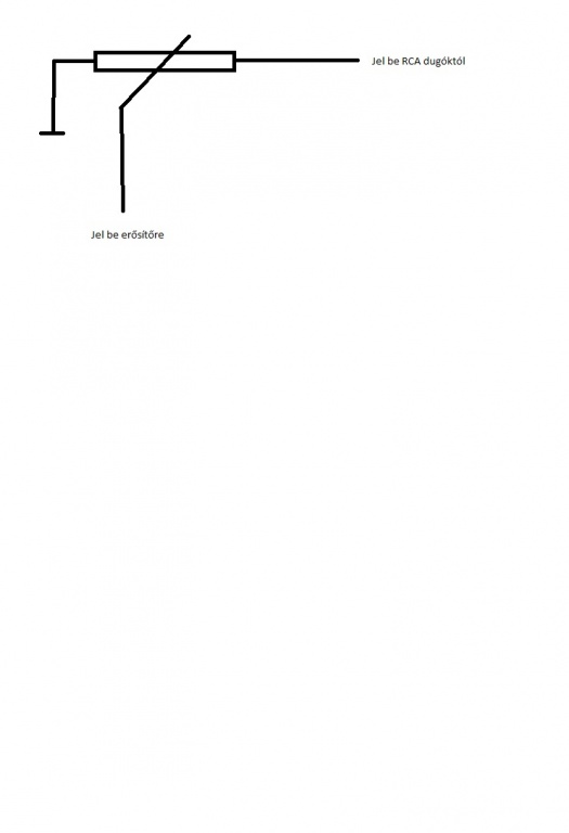

(#) Mikee91 hozzászólása Szept 8, 2012 /
Valaki meg tudná nekem mondani, hogy mi annak az alkatrésznek a neve, ami ált. a hifikbe van beépítve, és hangerőszabályzásra használják. Amit csak tekerni kell, és gondolom különböző impulzusokat ad mind a 2 irányba.
Illetve ha használt már valaki ilyent, milyent érdemes venni?
(#) Szabi1 válasza Mikee91 hozzászólására (») Szept 8, 2012 /
Szia potenciométernek hívják, ami egy változtatható ellenállás. Van belőle több típus. Nos általába sztereo (tandemet ) használnak erősítőknél és lineálisat, lin. a jelölése Másik fajtája a logaritmikus log.-al jelölik. Ajánlom olvasd át a potenciométer bekötése topicot
(#) kadarist válasza Szabi1 hozzászólására (») Szept 8, 2012 / 1
Inkább enkóder néven kellene keresni, mert a potmétert nem lehet végtelenségig tekerni.
(#) Mikee91 válasza kadarist hozzászólására (») Szept 8, 2012 /
Enkóder, igen ez lesz az, köszönöm szépen!

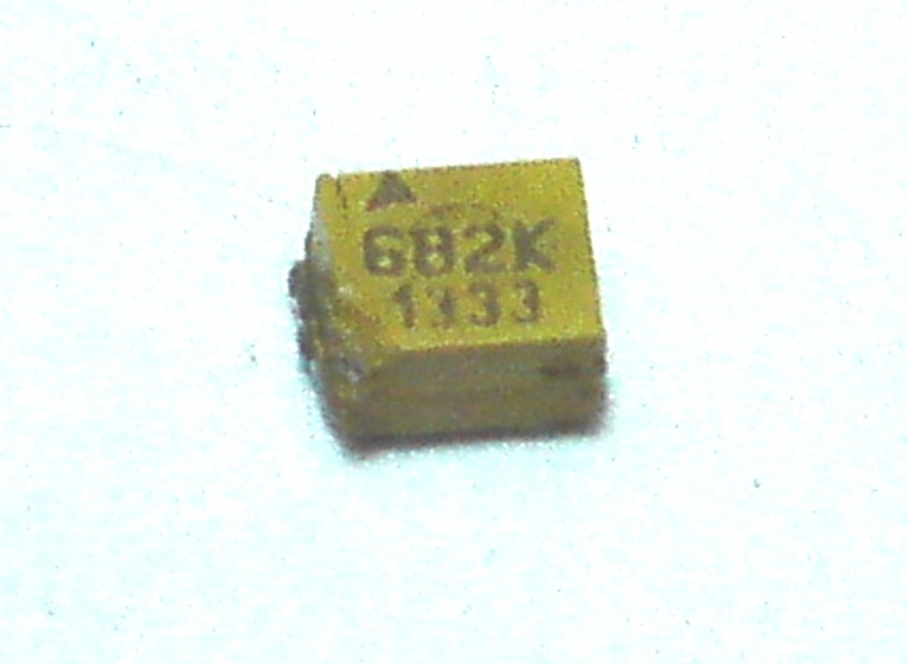

(#) 6C4C hozzászólása Szept 9, 2012 /
Sziasztok! A minap akadt problémám ezzel az alkatrésszel. Segítséget szeretnék kérni a beazonosításához... Köszönettel: 6C4C

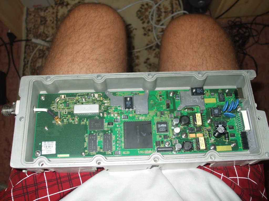

(#) zoz11 hozzászólása Szept 9, 2012 /
Üdv mindenkinek.
A képen látható alkatészről, vagy eszközről valaki tud valamit?
Pár dolgot találtam róla, de semmi olyat ami alapján, tudnám igazából a funkcióját.
Esetleg hogy tudom ezt elindítani?
Üdv: Zoltán
(#) _vl_ válasza zoz11 hozzászólására (») Szept 9, 2012 /
Ez valami rádiós távközlő eszköz lesz, amivel Ethernet hálózatokat össze lehet kötni egymással. Valószínűleg párban képesek egymással kommunikálni, azaz kettő darab szükséges a sikerhez. Meg persze antenna.
Meglepődnék, ha bármi értelmes célra fel tudnád használni a gyártó segítsége nélkül...
http://www.moonblinkwifi.com/pd-alvarion-breezenet-b28.cfm
(#) interferi válasza zoz11 hozzászólására (») Szept 9, 2012 /
Ugy látom ez egy 5,4GHz müködő net átlővő 20méter 28MBPS http://www.wirelessconnections.net/index.php?page=shop.getfile&file...mid=66
(#) zoz11 válasza _vl_ hozzászólására (») Szept 9, 2012 /
Annyit sikerült vele elérnem, hogy 50V-os tápfeszről elindul, de még nem tudtam hálózati eszközre dugni.
Majd holnap megpróbálom.
Arra figyelj, hogy a tápfeszt is az utp kábelen kapja (nem tudom hogy adtad rá ) de nehogy a gép lankártyája is megkapja hátha nemtetszik neki.
(#) zoz11 válasza interferi hozzászólására (») Szept 9, 2012 /
Igen az UTP kábelén keresztül kapja, de azokat az ereket megszakítottam, és a hálókártya felé nem tud nagyfesz menni.
(#) granpa válasza 6C4C hozzászólására (») Szept 10, 2012 /
Szia! Szerintem ez 6.8nF-os kondi (ha alul két tappancsa van); a K tűrést jelent, nézd meg a kondikérdésekben.
