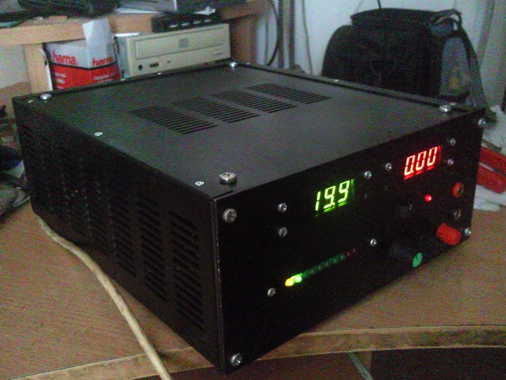

Eljutottam vegre a dobozolas vegehez/vege fele
Ez lett belole
Egy hiba viszont keletkezett a dobozolas kozben.
Megpedig az I-Limit LED villagit, viszont az aramkorlat szepen mukodik.
Mielott kerdeznetek az arampotik nincsenek letekerve
Hol keresem a hiba forrast, illetve mikor kell annak jelzest adnia?
Ertem ez alatt, hogy az IC1 7es laba mikor lesz magas szintu?
A hozzászólás módosítva: Szept 5, 2012
(#) Pioneer válasza Ghoost hozzászólására (») Szept 5, 2012 /
Az áramkorlát LED akkor világít, ha az IC 5-ös lábán mérhető R16-R17 feszültségosztó által beállított feszültségnél, a 6-os lábon alacsonyabb feszülség van. Ez normál működés esetén csak akkor lehetséges, ha a kapcsolás áramgenerátoros üzemmódban van.
Lehetséges forrasztási hiba az R16, R17 körül.

Nagyon egyben van (kívülről), gratulálok.
Elsőre cseréld ki az LM324-et (kb. 50-60Ft), mert ha nem forrasztási, nem panel, vagy egyéb kontakthiba, akkor a 4 műveleti erősítőből rossz a LED meghajtó. Ez pl. előfordulhat akkor, ha -akármilyen okból- túl nagy áram folyt a LED-en.
Számomra furcsa ez a sok "látszó" kötőelem. Ez nem hiba, csak zavarja a szemem. Ha így találtad ki, akkor süllyesztett fejjel, és fekete színben sokkal szolidabbak lennének a csarvarfejek.
(#) Ghoost válasza Pioneer hozzászólására (») Szept 6, 2012 /
Az este ujra szetszedtem a dobozt es kozelebbrol is atvizsgaltam a NYAK forrasztasi oldalat.
Az elozonap egy csavarhuzo esett a panelra,melynek nem tulajdonitottam jelentoseget.
Ez hiba volt. A targy megutotte az I-LED csatlakozojat es az egyik erintkezot forrasztasat -ami a negativra csatlakozik- kimozditotta. elszakadt a folia.
Ezt orvosolva most ugynezz ki ujra uzemszeru a mukodes, de delutan meg osszekell tennem, egy utolso ellenorzes utan.

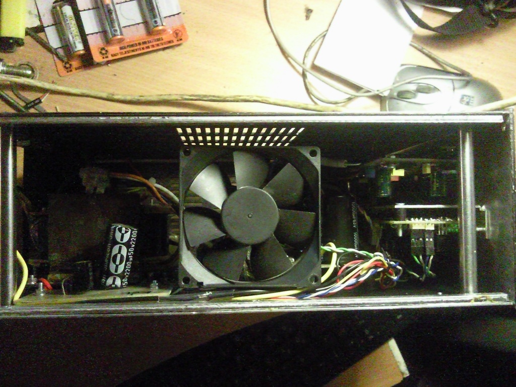

De legyen....... ime a kepek kicsike lelkivilagarol.

(#) Alkotó válasza Ghoost hozzászólására (») Szept 6, 2012 /
Szűk nézeteket tettél fel, nem látszik a globális kialakítás. Én azt is szeretném látni.
- Az első képen szorosan lefogatsz egy nyáklemezt, amiben látszik egy kondi, aminek a lába feltartja a panelt. Ez nem okoz zárlatot?
- A második képen úgy tűnik, hűtőborda helyett csak egy "görbe" lemezprofil van. Ez képes a ventilátorral együtt a hőt elvezetni?
(#) pucuka válasza Ghoost hozzászólására (») Szept 6, 2012 /
Gondolom használatra készítetted, és nem kiállításra, vagy vizsgamunkának. Bár utóbbinak el is menne. A lényeg, hogy teszi a dolgát, legyen sok örömöd benne.
(#) Ghoost válasza Alkotó hozzászólására (») Szept 6, 2012 /
„...amiben látszik egy kondi, aminek a lába feltartja a panel..t”
Valoban butan nezzki. Amit eltartasnak latsz, ott egy 7812es Stabkocka van felcsavarozva az aljara. A panel bontott darab egy regebbi projektbol.es igy tudtam csak megoldani a NTC-FAN4 tapellatasat a legegyszerubben.
„...hűtőborda helyett csak egy "görbe" lemezprofil van...”
A munkahelyemen ezt tudtam szerezni, sajna hutotonkot sehol se talaltam bent .
Az "L" profil helyett lett beeppitve, s az egesz doboz is AL, igy az is besegithet
a hoelvezetesbe.

(#) Kovidivi válasza Ghoost hozzászólására (») Szept 6, 2012 /
Nekem tetszik, hogy fel merted rögzíteni a tranzisztorokat az Al dobozra. Valószínűleg nem sok hőt vezet el, de ha az igényeidnek megfelel, akkor ötletes megoldás. Azért tartom még jó megoldásnak, mert folyamatosan ellenőrzés alatt tudod tartani az L idom hőmérsékletét. Szép lett a fém megmunkálása is, a csavarokat meg cseréld ki!

(#) Ghoost válasza Kovidivi hozzászólására (») Szept 7, 2012 /
Eloszor is koszonom neked is.
„...fel merted rögzíteni a tranzisztorokat az Al dobozra...”
Termeszetesen az a rogzites az szigetelt verzioban van megoldva.
Marmint a tranzisztor es az "L" profil kozott
A hoelvezetes nagysagarol es mikentjerol meg nem tudok nyilatkozni, mert burkoltan meg nem volt olyan proba, hogy a thermokontrol pirosjelzest adjon.

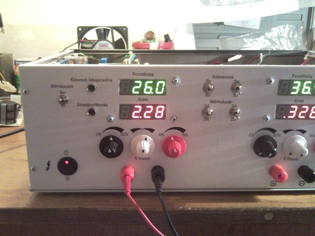

Nagyon szép munka! Ha megengedsz egy-két kritikai észrevételt is - csak a dobozolásra: Süllyesztett csavarokkal máris szebb lenne, vagy lehetne rejtett hátsó oldali csavarozás mint az én tápomon. Ez azt jelenti, hogy nálam például a kijelzők úgy vannak felerősítve az előlapra, hogy hátulról m3-as menettel fel van ragasztva egy 5mm-es plexi. Abba csavarom a panelek felerősítő csavarjait. 1989 óta éve bírja a technocol rapidos ragasztás. Így az előlap felől semmi nem látszik, homogén az előlap. Nagyon megtetszett ez a megoldás akkor, szinte gyárinak hat az előlap emiatt. A ki-bekapcsolód is egy kicsit játékszernek hat. Nem is túl szerencsés egy nagyobb trafónál. Komolyabb berendezéseknél - mint a tiéd is - egy kismegszakító simán lehetne, vagy 16A 6kA megszakító képességű kapcsoló. Amúgy kifejezetten tetszik, mert kevés igényes munkát látok mostanában.

(#) kameleon2 válasza Kovidivi hozzászólására (») Szept 7, 2012 /
Most nem szedtem szét, de a végeredmények a mellékletben. Sajnos szegény tápom megcsúnyult már - eredetileg RAFI kapcsolók voltak benne, de olyan horror már az ára, hogy kénytelen voltam alább adni, mivel a 6db kapcsoló többe kerülne mint egy gyári táp .
