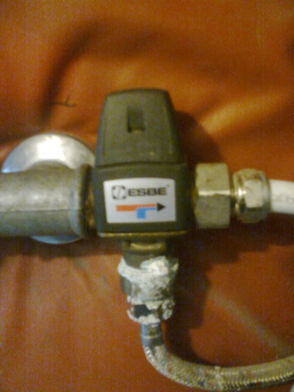

Ha túl meleg a víz, be lehet tenni egy keverőszelepet, amel egy tágulópatronnal a beállított hőfokot daja ki, hidegvíz hozzákeverésével. nekem a 3/4"-os kb 10.000.- volt. így kevesebb fogy a melegből. ESBE típusú, látds a képen.
tibor
