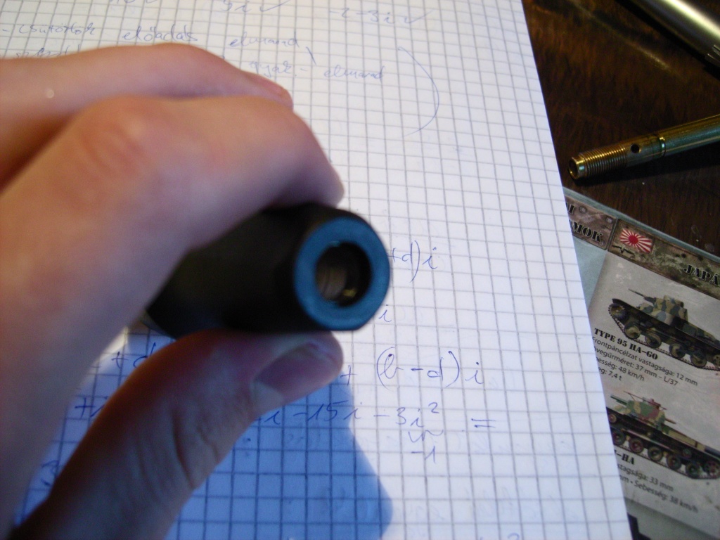

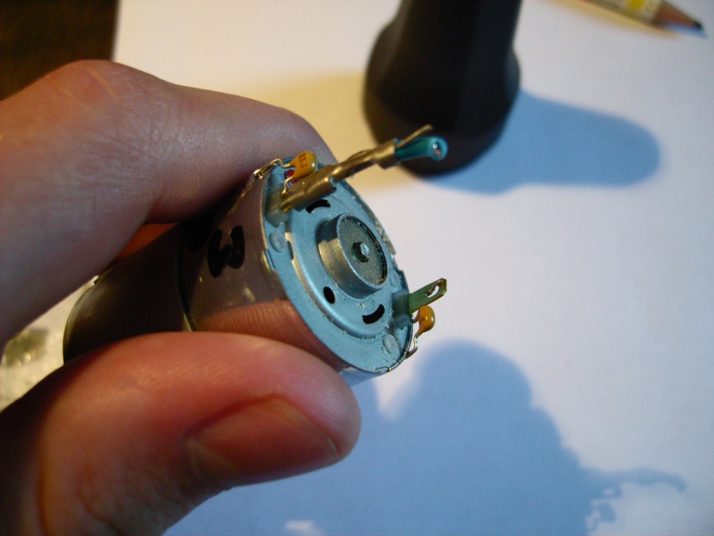

Van egy ilyen fúróm: http://www.hestore.hu/prod_10024001.html . Már megvan egy ideje, de most vettem észre, hogy van egy kicsi tengelyirányú kotyogása. A kérdésem, hogy ez normális? Engem nem nagyon zavar, de még van rá pár nap garancia, ezért kérdezem.
Számszerűsítve mennyi az a "kis tengelyirányú" mozgás?
Ha marásra is használtad, akkor a csapágyfészek kiverődött, és abból is adódhat.
Kb. 1-2 mm, de az oldalirányú elmozdulása szinte 0. Fúrásra használtam leginkább.
Az sok. A csapágyfészeknek lehet gondja, vagy ha a hátsó csapágynál alkalmaztak hézagoló gyűrűket, akkor ott kell keresni a probléma okát. Mindenesetre ilyen árért már érdemes szétszedni, persze körültekintően, sérülésmentesen. Ha orvosolható, akkor nincs gond, ha komolyabb, még mindig reklamálhatsz.
