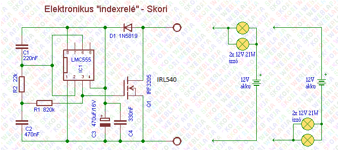

(#) szili83 hozzászólása Szept 9, 2012 /
Adott a képen látható áramkör. (illetve http://skory.gylcomp.hu/kapcs/)
NE 555-el hogyan tudnám megcsinálni? Miért csak CMOS verzió jó?
„Az áramkörben felhasznált 555-ös idozíto csak CMOS verzió lehet (LMC555, TLC555), normál verzióval (NE555) nem fog menni rendesen.”
NE555-öm van itthon, és azzal már össze is raktam, FET hiányzik, azt holnap veszek.
(#) pjg válasza szili83 hozzászólására (») Szept 9, 2012 /
Valószínű, az IC fogyasztása sok. A CMOS verzió sokkal kisebb fogyasztású.
(#) szili83 válasza pjg hozzászólására (») Szept 9, 2012 /
De az miért gond? Hogyan lehetne orvosolni?
(#) mps válasza szili83 hozzászólására (») Szept 9, 2012 /
Azért mert amikor a fet nyitva van a tápot a 470mikrós kondi adja, ha nagy a fogyasztás kisüti a kondit míg a fet újra le nem zár.
(#) szili83 válasza mps hozzászólására (») Szept 9, 2012 /
Akkor nagyobb kondi megoldhatja majd a problémát?
áramfelvétel:
NE555: 3-6mA
TLC555: 0.35-0.5mA
A villogások száma 90/min, azaz 2/3 / sec, mekkora kondi kell? Vagy érdemes kísérletezni? Kondim van itthon dögivel, ha nem megy rakok még az eredeti 470µF-ossal párhuzamosan még egy 2200µF-osat, annak elégnek kell lennie, vagy sem?
Ha mindened van hozzá, kísérletezhetsz is vele. Azt is figyelembe kell venni, hogy a kondinak fel is kell töltődni, az is idő, bár nagy árammal töltődik, hiszen csak az izzó ellenállása korlátozza.
Egy 2200µF-os kondit feltöltöttem kb 0.5s-ig, majd egy LED-del kisütöttem 8mA-es áramérőséggel, és 3-4s-ig világított, és teljessen 5s körül aludt ki, 2200µF-nak elégnek kell lennie, de lehet még az eredeti 470µF is elég, de ha kötök párhuzamosan egy 2200µF-ot, akkor tuti elég lesz. Holnap mondjuk minden kiderül.
