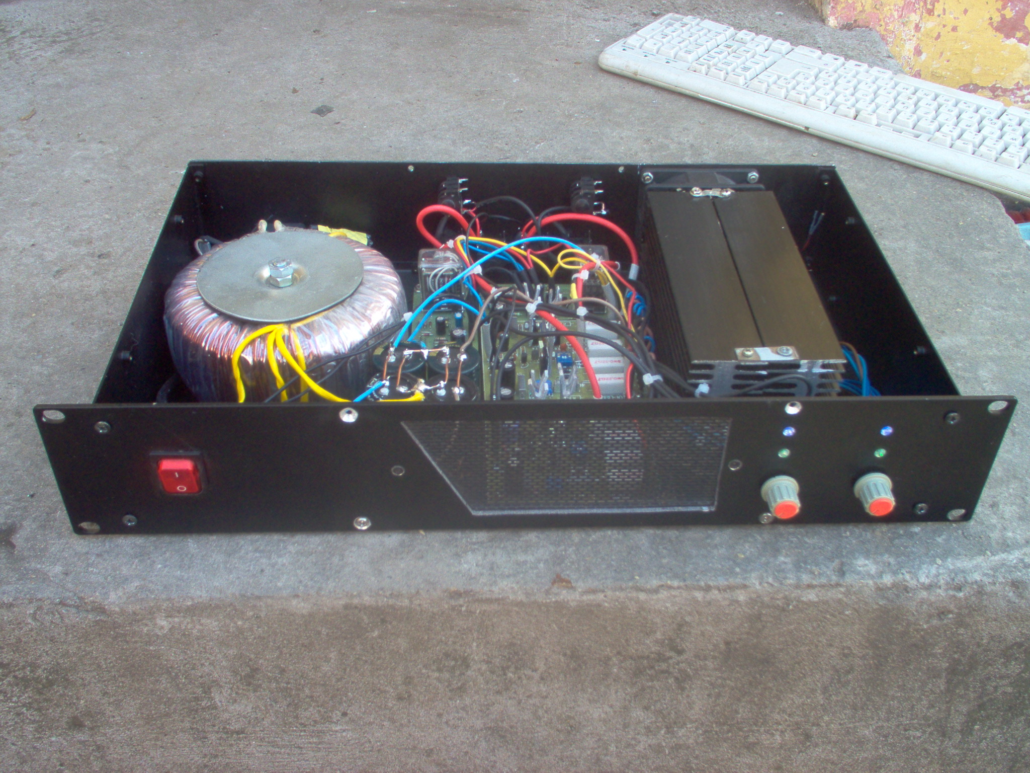

(#) saca200 hozzászólása Okt 6, 2007 /
sziasztok ma végre elkészült a 2x400w-os erösitőm már vagy 1/2 honapja csinálom képet mellékelem amugy fullra fetes szerintem nagyon szépen szol :várom a hozzászolásaitokat
(#) lamalas válasza saca200 hozzászólására (») Okt 6, 2007 /
Aha, nem rossz. En egy dolgot csinaltam volna maskepp: a hutobrodakat es az erosito paneleket megcsereltem volna. Igy a trafo es a NYAKok kozott lett volna egy arnyekolas is ami alapbol csokkenti az esetleges brumm veszelyt. Mellesleg a hutoborda pont az elolapon levo raccsal szemben lett volna es igy a hatulrol erkezo levego amit a venti nyomat akadalymentesen tavozhat az erositobol vagy ha a venti szivja a levegot a bordakon keresztul akkor a bejovo levego azonnal a bordak koze erkezik. Amugy jonak tunik, de mire hasznalod majd ... villanykalyha futesre? bocs ez csak az en hulyesegem nem kell vele foglalkozni. Szoval telleg jol nez ki
(#) proksa1 hozzászólása Okt 6, 2007 /
Nagyon pöpec lett! A dobozát te csináltad?

(#) saca200 hozzászólása Okt 7, 2007 /
sziasztok tényleg dj loui válasza a helyes azt épitettem meg 1200-as toroid van benne a dobozt nyersen vettem 2000ft-ért én dolgoztam fel csak egy kicsi hija van hogy nem tudom feliratozni ha valakinek van 5-lete akkor kérem irni:üdvözlettel SACA
