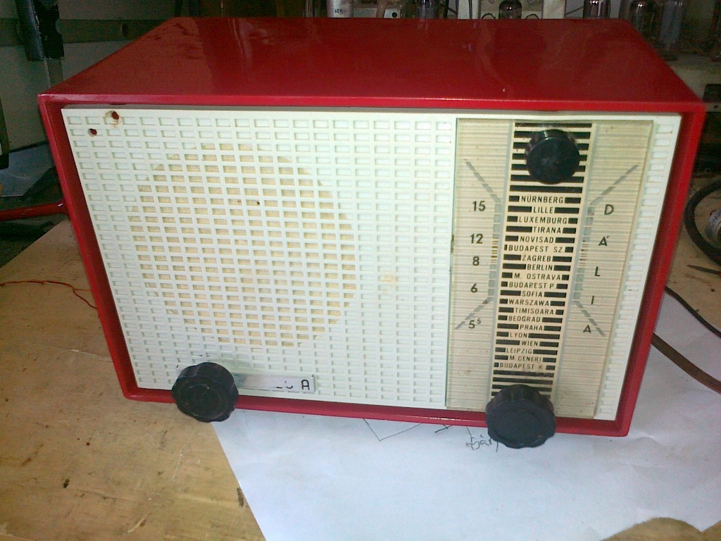

Sziasztok! Elkezdtem javítani egy Videoton Dália rádiót. Nem akar a hangerő reagálni a poti csavargatásra. A poti jó,többször is mértem! Átnéztem és nem találok benne sem érintkezési és elkötési hibát. Egyébként gyengébb adónál kellemes hangerőn szól.

Nézd meg az EBF80-at, ha van csere lehetőséged - akkor cseréld ki, ha van csővizsgálód nézd meg a diódáit és a rácsot, ha átvezet, vagy zárlatos - akkor "ki söntöli" a hangerő potméter kört és maximumon szól a potméter állásától függetlenül. (esetleg a foglalat is gyanús lehet!) rajz: (azonos a Dáliával) http://lh5.ggpht.com/_C0UraPfuNpQ/S2yF8DGYB4I/AAAAAAAAASc/6I66m4HqA8s/s800/ R%20926%20Badacsony%20kapcs.rajz.jpg NAGYON FONTOS!!! A hálózat a készülék fémalaplapján van!! Életveszélyes a fémrészek érintése, ha be van dugva a hálózatba, leválasztó transzformátor nélkül! Csak óvatosan A hozzászólás módosítva: Szept 18, 2012
Köszi a tippet, majd hétvégén megnézem. EBF89-em van ha minden igaz, egyezik a két cső.
De van Badacsonyom ami működik majd átteszem abba a csövet és megnézem mit produkál.
Sikerült elhárítanom a hibát. A cső és a foglalat is bűnös volt, most már tökéletesen működik. Nincs matt piros festékem csak fényes, de így is jobban néz ki mint ahogy hozzám került. Az előlapot tartó pöckök le voltak törve, és az előző tulajok egyike a bal felső sarkát kifúrta és csavarral rögzítette. A forgató gomb is másfajta az általam ismertnél, de nem kizárt hogy ilyen gombbal is gyártották!?
