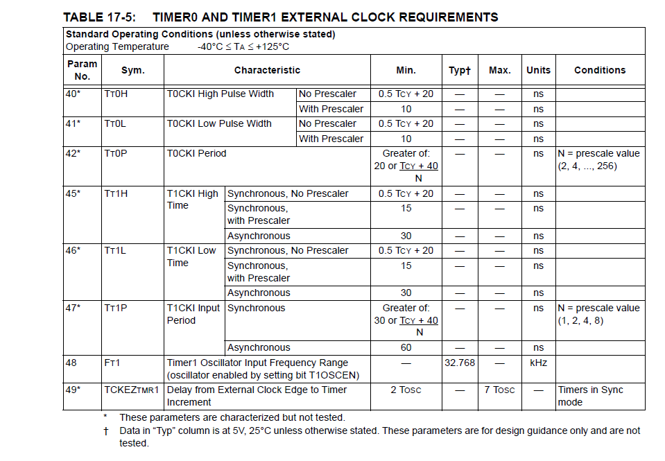

Pic 16f887 a mikrokontroller és újból a frekvencia mérőre került a sor. Nem találom az adatlapján a T1CKI bemenet határértékét. Úgy képzelném el, hogy 100- ad másodpercenként megnézném a TMR1 értékét és abból számolnám ki. Ez így helyes elképzelés? Azon kívül, ha ennél a mikrokontrollernél megy egy RB0 megszakíás és egy TMR0 megszakítás és éppen az RB0 megszakításban van mikor bekövetkezne a TMR0 is akkor mit csinál? Ha vége az RB0-nak belép a TMR0-ba? Vagy azonnal belép? Vagy elveszik?

(#) n_yálastrubadúr válasza kissi hozzászólására (») Szept 16, 2012 /
Igen, persze, azt megkérdezem ki kérte. Akkor ha jól értem ha az RB0- ban van attól még a TMR0 jelzőbitje 1 re vált, tehát azonnal ahogy kilép a retfie utasítás után azonnal belép a TMR0 megszakításba? És mi a felső határa a T1CKI bemenetnek. Tehát hány Mhz-et tudok maximum mérni?
A hozzászólás módosítva: Szept 16, 2012
(#) kissi válasza n_yálastrubadúr hozzászólására (») Szept 16, 2012 /
„Akkor ha jól értem ha az RB0- ban van attól még a TMR0 jelzőbitje 1 re vált”
„Tehát hány Mhz-et tudok maximum mérni?”
Az adatlapját nézted már ( csatolom az ideillő részt!)?
Steve
igen,sajnos néztem, de nem nagyon értettem.
