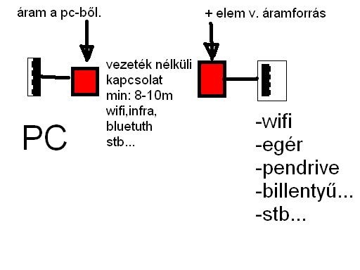

én usb hosszabbítót szeretnék mondjuk wezeték nélküli kapcsolattal. a két usb dugó közé beépítenék egy wezeték nélküli jeltovábbítót pl wifis-t, bluetuthost infrást... meg tuda valaki építeni egy ilyet?
Idézet: „meg tuda valaki építeni egy ilyet?” Meg, gyártanak ilyet, bár régebben láttam és csak USB 1.1 volt, de már lehet 2-es is azóta. Nem barkács kategória. Ha van is itt valaki olyan aki meg tudná építeni, nem fogja több okból sem...pl. ,mert nem éri meg, sok idő, pénz, szenvedés, te ezt nem fogod megfizetni, venni kell egy gyárit... Üdv Inhouse
