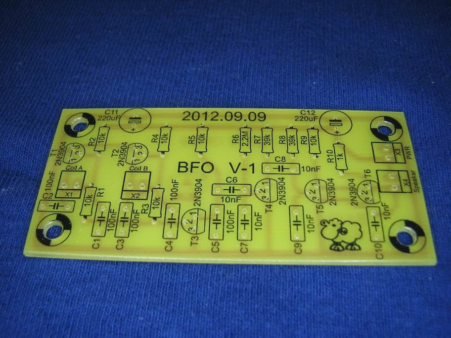

Én is vasalással (laminálással) viszem fel a pozíció rajokat a nyák felső felére, miután a papírt leáztattam, kap egy híg sósavas öblítést, hogy a tonerporból kijöjjön az utolsó papír maradvány is, majd hőlégfúvóval megszárítom és kap egy vékony réteg akril lakkot, így nálam nem szokott gond lenni vele. A lakk megvédi a sérüléstől.

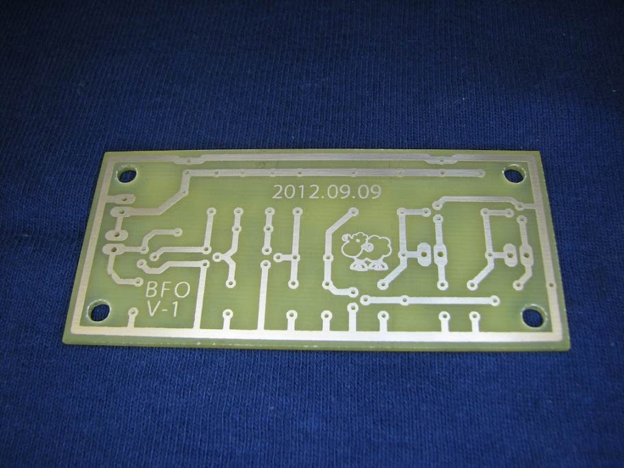

Nálam a sorrend: kimaratom a nyákot, kifurkálom a furatokat, méretre vágom, rálaminálom a beültetési rajzot, papír leáztatás, híg sósavasba merítés (pár másodperc elég), vizes öblítés, hőlégfúvós szárítás, miután kihűlt a nyák lakkozom, hagyom száradni kb 15 percet, majd kicsit rászárítok hőlégfúvóval (nem érdemes közelről, mert felhólyagosodik a lakkozás). Lemosom a maradék dry fóliát, csiszoló szivaccsal vizesen megcsiszolom a panelt és még vizesen megy bele a kémiai ónozóba, a kémiai ónozás után folyó vizes lemosás, utánna szárazra törlöm és lehet beültetni, vagy eltenni későbbre. Forrasztás után denaturált szesszel lemosom a gyanta maradványokat, szárítom és lakkozom a forrasztási oldalt is. A forrasztási oldal lakkozása előtt nem árt éleszteni az áramkört ha esetleg valami hiba csúszott volna be akkor könnyebb javítani, bár az akrill lakk átforrasztható, de forrasztás után már nem olyan szép a felület. A végeredmény a csatolt képeken:

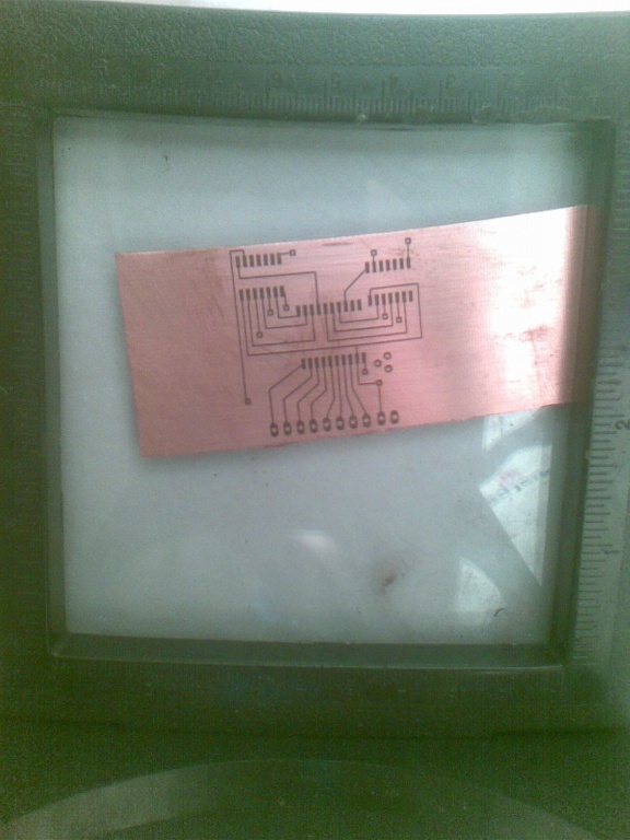

Csináltam egy sima papiros laminálást (smd az eagle legvékonyabb vonalaival ) Elsőre tökéletes lett ACETON segítségével ..
(#) eyess válasza kaqkk hozzászólására (») Szept 19, 2012 /
Muti má
(#) kaqkk válasza eyess hozzászólására (») Szept 19, 2012 /
Nemsokat látnál , (szutyok telóval tudnám csak fotózni)azért megpróbáltam nagyító alatt )

Baró lett! Nekem tetszik az ötlet, mind acetonnal, mind den. szesszel! Ki fogom próbálni egy egyszerűbb áramköröcskén, úgyis kell csinálnom most egy egyszerű PWM-et.
(#) kaqkk válasza (Felhasználó 15355) hozzászólására (») Szept 19, 2012 /
Oda kell készíteni mellé a poroltót és figyelni nagyon , Viszont az a jó hogy az áztatás után fentmaradt papírszálakat is le lehet pucolni acetonos papírtörlővel ..

(#) lionsec válasza Bari- hozzászólására (») Szept 19, 2012 /
Szia Bari?
Szépen készíted el az áramköri lemezeidet ezért kíváncsiskodnék is ha lehet.Először is a leáztatás után miért mártod sósavba a panelt És hogyan készíted az alkatrész felőli oldalra a laminálást.Lakkozod az alkatrész oldalt is?

(#) Bari- válasza lionsec hozzászólására (») Szept 19, 2012 /
Leáztatás után a tonerporban még ott vannak a papír fehér kis szálai, ami száradás után kifehéríti a rajzolatot, a sósav ( vagy ecet) ezeket a papír foszlányokat tünteti el teljesen, így tökéletes fekete a rajzolat. A beültetési rajz ahogy a nyákterv is eagle-ben készül, kinyomtatom 135g-os fényes műnyomóra, a nyákot előmelegítem vagy hőlégfúvóval, vagy átküldöm párszor a laminálón, kesztyűben fogva ráillesztem a rajzolatra a nyákot és átengedem párszor több irányból a laminálón, majd még melegen langyos vízbe teszem, kb 5 perc áztatás után szépen lejön a papír, ez után jön a sósavas áztatás, és a korábban leírtak. A beültetési rajzot lakkozom a sérülések elkerülése végett.
