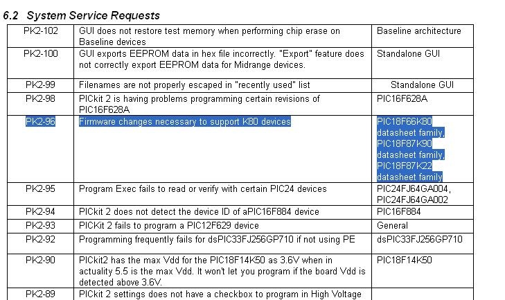

A probléma a törléssel van. Az a jó Microchipes tervező kihagyta a Bulk Erase / Chip Erase parancsot a programozási leírásból és a megvalósításból... Egy merész vállalkozó kipróbálhatja, az is megeshet, hogy csak a leírás nem tartalmazza, de a chip tudja (0x800F07)...
Ezért az első beprogramozás PICKit2 -vel is sikeres, de az újraprogramozás már nem lesz jó.
Részlet az MpLab 8.87 PICKit2 Release note -jából:
„PK2-96 : Firmware changes necessary to support K80 devices:
PIC18F66K80 datasheet family, PIC18F87K90 datasheet family, PIC18F87K22 datasheet family”
A hiba lényege, hogy a PICKit2 max. 32 byte hoszzú scriptjével nem megvalósítható mind a 7 régió teljes törlése. Persze lehet trükközni: A device editorral létre lehet hozni több bejegyzést a 18Fxx80 -hoz, egyet a programozáshoz és annyit, amennyi kell a törlés(ek)hez.

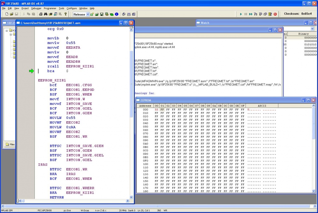

Most viccelsz? Indítsd el a szimulátort és nézd végig, mit csinál a programod.... Miért várod ezt tőlünk?
Egyébként a szimulátor még csak sárga / beta, de a rutin működik benne...
