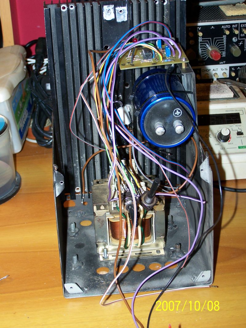

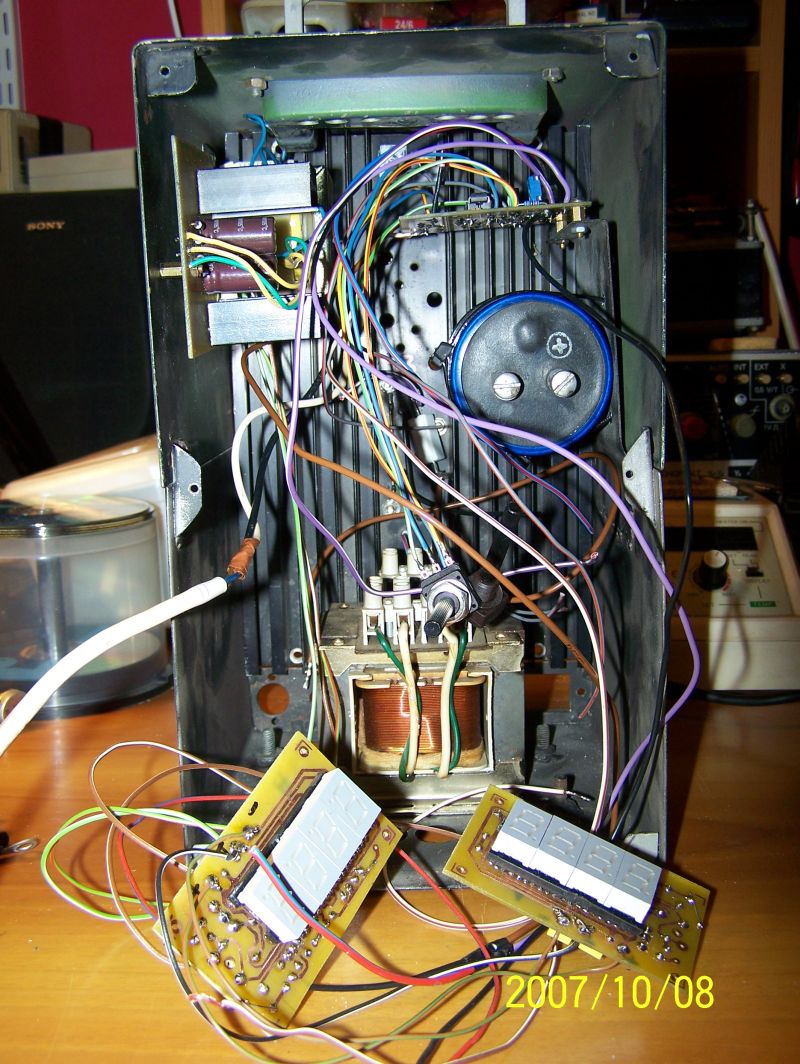

(#) Attila86 válasza mtomihun hozzászólására (») Okt 8, 2007 /
Hasonlít az enyém előző verziójához
Bővebben: Kép
(#) mtomihun válasza Attila86 hozzászólására (») Okt 8, 2007 /
Köszi, de azért a tiéd kicsit komolyabb!
Ez a kerámia kondi?
Igen.
(#) Attila86 válasza Attila86 hozzászólására (») Okt 8, 2007 /
Mármint a kondira mondtam az igent. Nem nagyképűen a tápomra.
A tied is nagyon szupi! Nem akarod leragasztani az elejét fehét A4-es matricával mint én? Akkor tudsz rá feritatokat nyomtatni.
Lehet hogy az lesz, de először működjön. Én a legjobban a bedobozolást utálom az ilyen építgetésekben és mindig irígykedek mikor ilyen jól bedobozolt készüléket látok!
Úgy gondolod a táplábra a kondit, hogy az 1és21 közé és 21és26 láb közzé 1-1 kondi?

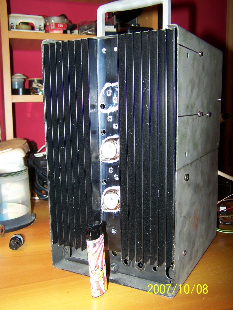

(#) Kocska hozzászólása Okt 8, 2007 /
Ha a fényképeknél tartunk akkor én is megmutatom a tápom, majdnem kész csak az ampermérőt kell bekötni.
(#) szabi83 válasza Kocska hozzászólására (») Okt 8, 2007 /
szuper lett a dobozolás
(#) Kocska válasza szabi83 hozzászólására (») Okt 8, 2007 /
Köszönöm, kb fél éve pihent a szekrénybe a táp, ha egyszer megcsinálom akkor legyen szép

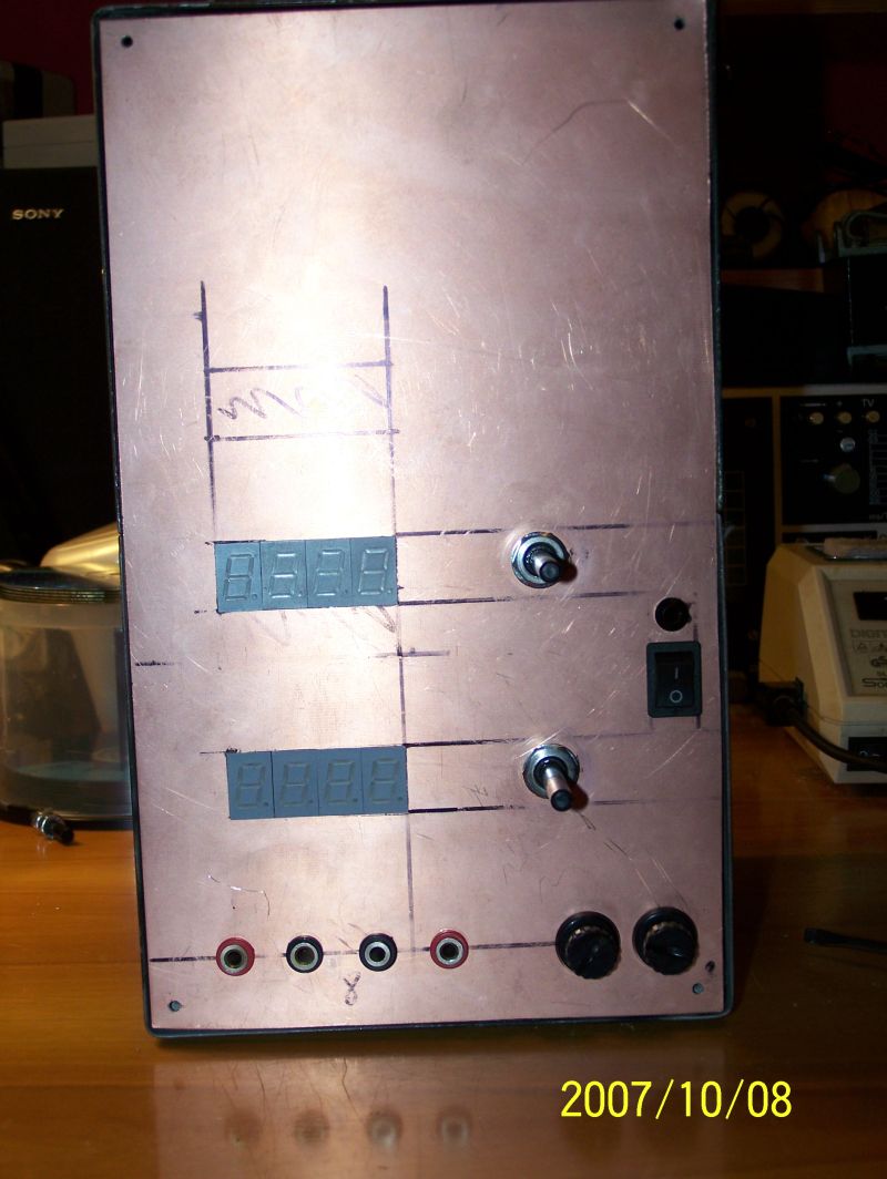

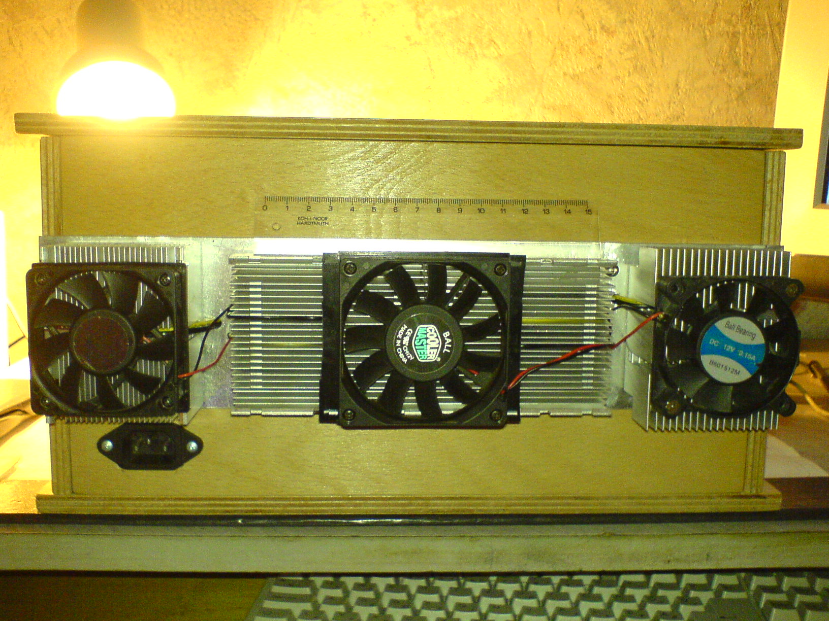

(#) straub istván hozzászólása Okt 8, 2007 /
Beszállok a mutogatásba
Bár még csak dobozolom......
(#) straub istván válasza Kocska hozzászólására (») Okt 8, 2007 /
Tetszik ,ötletes megoldások ,alkatrészek !
A retro párosul a PC -vel.....
Slogan -em :Ne dobj ki semmit ,mindig jól jöhet !
Gratula !
(#) Kocska válasza straub istván hozzászólására (») Okt 8, 2007 /
Jól fog kinézni Az enyémben 4db 2n3055 van, a hűtés kicsit túl van méretezve szerintem, de ki tudja még jól jöhet.
(#) mtomihun hozzászólása Okt 8, 2007 /
Ahogy látom, mindkettőtök nagyobb hűtőbordát rakott, mint én. Nekem is van rajt egy venti, aminek a hőfoktól függően változik a fordulata. Legfeljebb rakok rá mégegyet.
A ventillátorokat leszámítva az enyémen sem kicsi
Hát valóban nem kicsi, tied is biztosan jól bírja a tartós terhelést. Nekem ez 1000ft-ból kijött, kimentem bolhapiacra és vettem cpu hűtőket, ez elég olcsó megoldás. Majd többek között nagyfeszültségű kísérletekhez fogom használni a tápot.

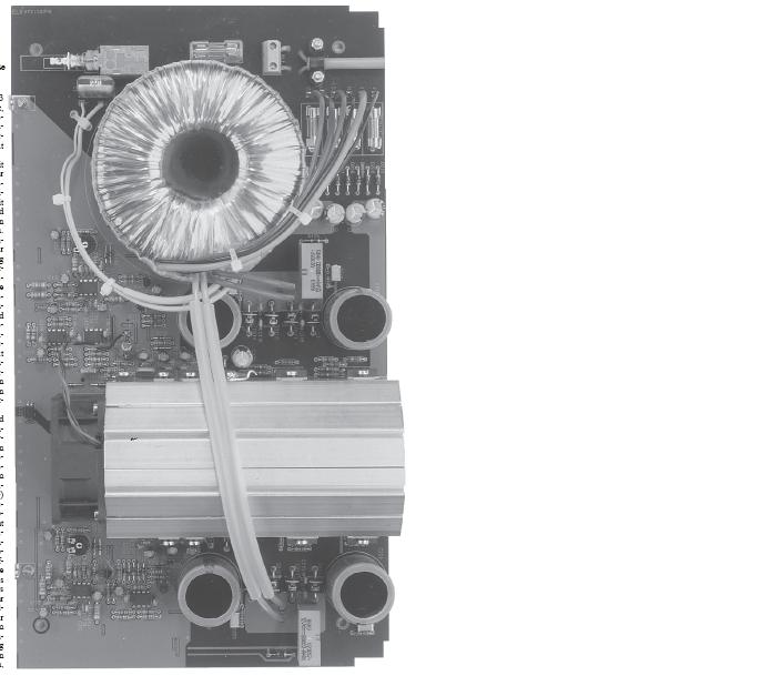

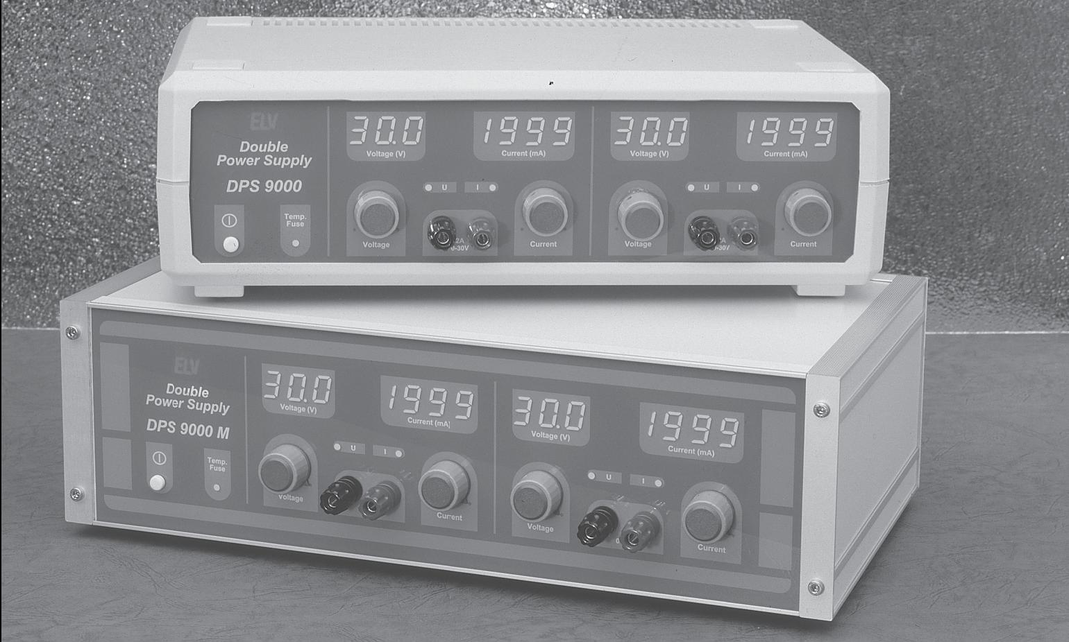

(#) zener hozzászólása Okt 21, 2007 /
Üdv Mindenkinek!

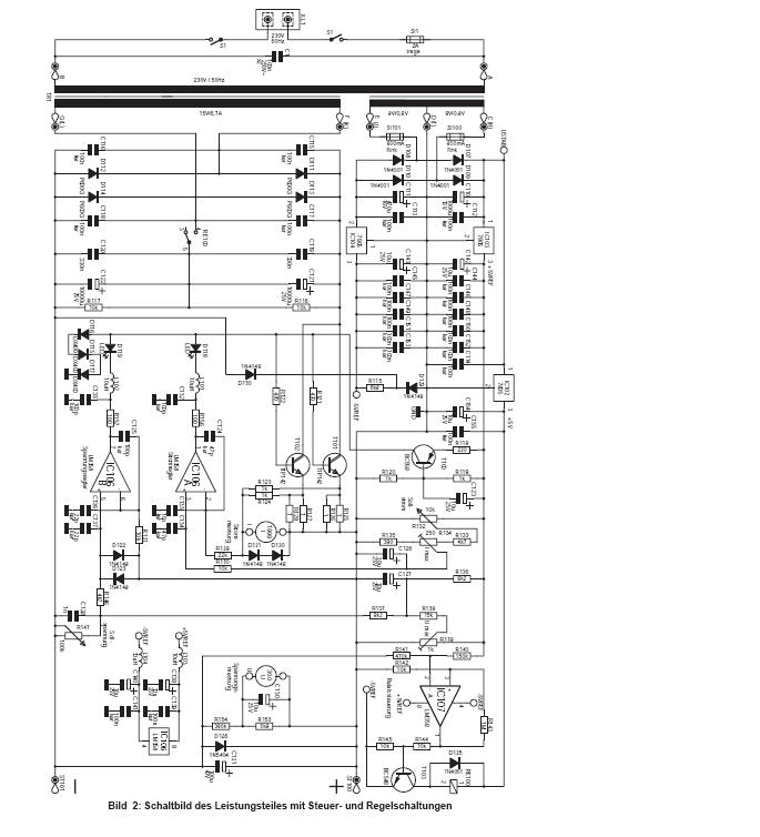

Én is építeni szeretnék egy labortápot. Találtam is egyet ami az igényeimnek megfelel.(ELV magazin)
Mellékelek nektek pár képet róla, hogy mi a véleményetek róla. Kijelzőként DJ700A tipusút használ, erről nem tudtam semmi infó gyűjteni. Ez egy egyszerű, helyettesíthető kijelző lenne? Várom véleményetek!

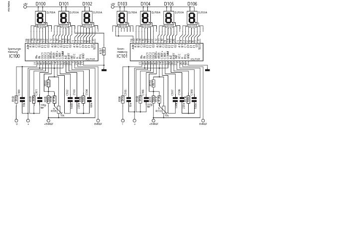

Itt van még pár kép a tápról
(#) Attila86 válasza zener hozzászólására (») Okt 21, 2007 /
A panelmérő kis felbontású képét nézve ICL7107-en alapul. A kijelzőket szinte bármiylen közös anódos hétszegmensen kijelzőkkel helyettestheted.
A feltöltött képek szándékosan ilyen kis felbontásúak?
(#) zener válasza Attila86 hozzászólására (») Okt 21, 2007 /
Nem, sajna jobbat nem tudtam betenni. De ha valakit érdekel 16 oldalban szivesen elküldöm pdf formátumban a megadott email címére. Amúgy a doksi német nyelvű.

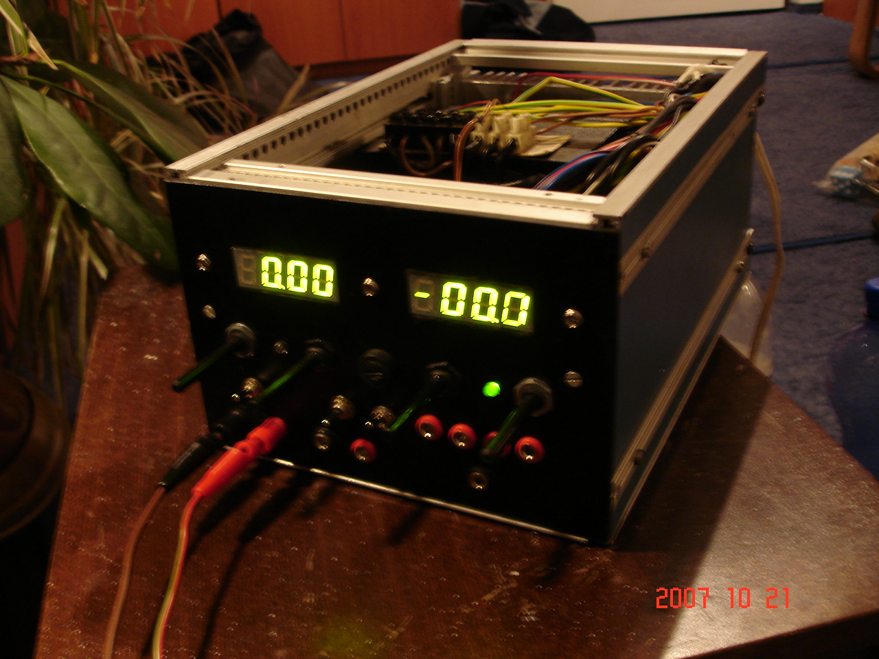

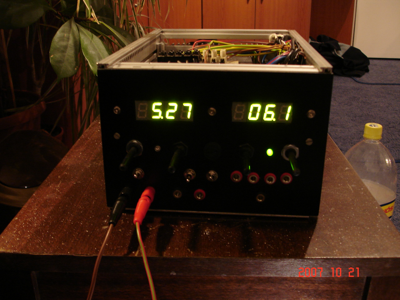

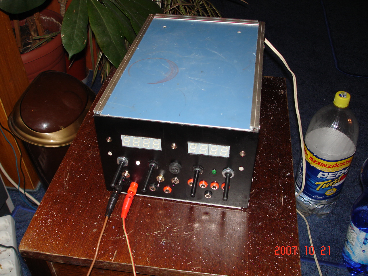

(#) mtomihun hozzászólása Okt 21, 2007 /
Végre valahára elkészültem a tápegységemmel, már csak feliratozni kellene és tekerőgombokat kell rá szereznem.
Íme néhány kép!
(#) Attila86 válasza mtomihun hozzászólására (») Okt 21, 2007 /
Grat!
Valami specifikációt tudnál róla mondani?
