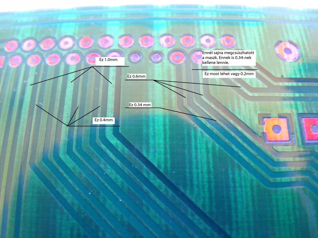

Ezek már egy régebbi cucc képei. Azokról már nem tudok több képet csinálni.
0.3mm-es vonalak mennek rendesen. A vezetősávok között meg legalább 0.2mm-t kell tartanom. Ezek az én tecnológiai határaim. Ezeket a maszkokat laser nyomtatóval készítem. Ha pontosabb kellene, ami nagyon ritkán kellene, azt nyomdai filmmel tudnám megoldani.
A mostani nyákról tudok képet küldeni, amin a nyáktervező file-on meg tudom mérni a vezetősávok szélességét. Csináljam?
(#) emmzolee válasza gordonfreemN hozzászólására (») Dec 13, 2012 /
Leírtam mindent a képre. Remélem látszik majd.

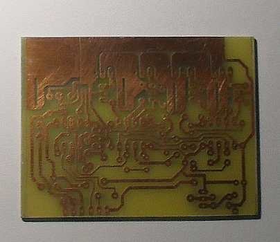

(#) gordonfreemN válasza emmzolee hozzászólására (») Dec 13, 2012 /
Ez maga a kimart nyák?
Szép!
Ja. Ez a kész nyák.

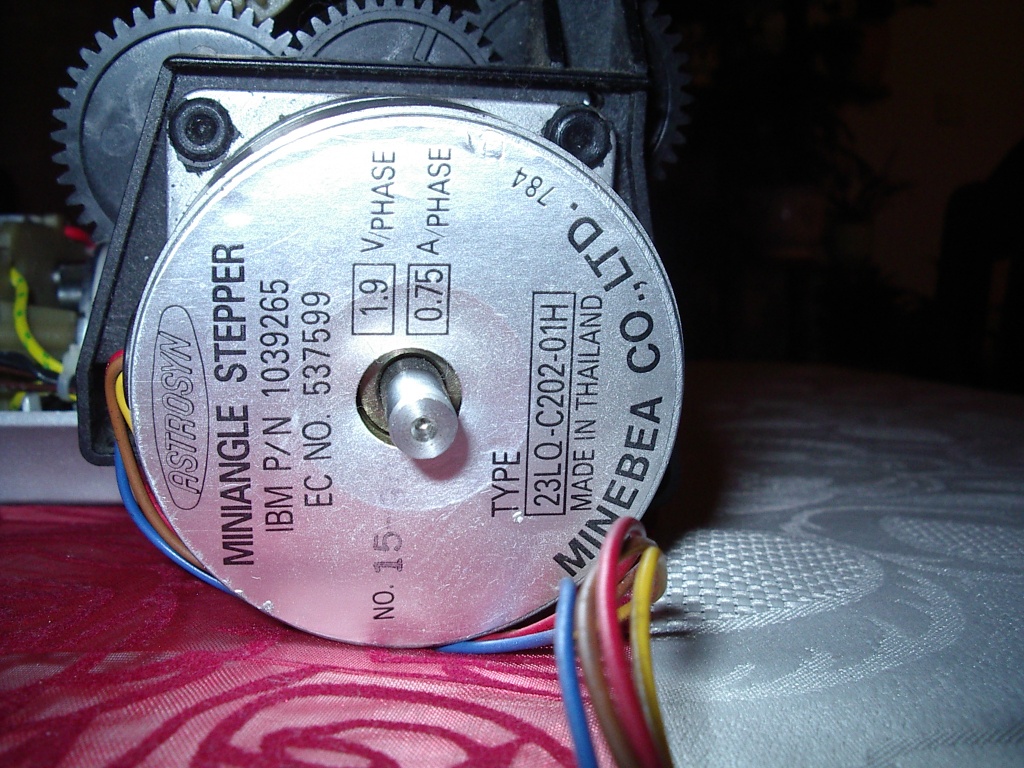

(#) pjg válasza SKY hozzászólására (») Dec 15, 2012 /
Pedig a hengerek szilikonosak. Egy jó motor rendel. Valami nyomtató motor jó lesz bele.
Én a motort gondoltam tőled elkoldulni, de látom az a gyenge pont.

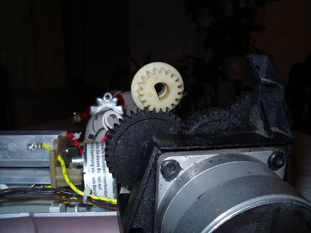

(#) pjg válasza pjg hozzászólására (») Dec 15, 2012 /
A szöveg eltűnt.
Ez egy IBM lézernyomtató főmotorja. A fogaskerék pont passzos.
(#) SKY válasza pjg hozzászólására (») Dec 15, 2012 /
Kis teljesítményű ill. léptetőmotoroknak amik nyomtatóba találhatóak sajnos nem akkora a tengelye, mint amire az a fogaskerék pontosan rámenne. Egy ilyen nagyobb stepper meg gondolom nem annyira olcsó... vagy venni kell egy drágább motort, vagy marad a bonyolultabb barkácsolás.
Nekem ez itt van. Meg van egy csomó hasonló bontott fogaskerék.

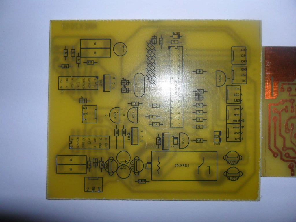

Vasalással készíteném az első nyákomat, de sehogy sem akar sikerülni. A csatolt kép alapján esetleg van tippetek, hogy mi lehet a hiba?
(#) sastas01 válasza mechanika hozzászólására (») Dec 17, 2012 /
Első ránézésre, vagy rosszul takarítottad meg a nyákot, vagy nem volt egyenletes és megfelelő a nyomás/hőmérséklet a vasalás során.
(#) mechanika válasza sastas01 hozzászólására (») Dec 17, 2012 /
A nyomás/hőmérséklet inkább alacsony lehetett, ugye?
Igen. A hőmérsékleten növelnék egy nagyon kicsit elsőre, ezzel jobban megolvad a festék, könnyebben átragad. De ez kísérleti jelleggel folyjon, ki kell tapasztalni neked mi a legjobb.
