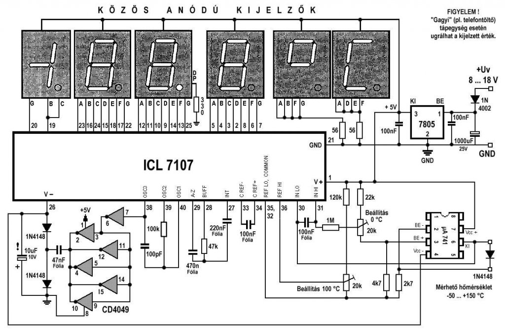

A segitsegeteket szeretnem kerni,meg epitettem a mellekelt homerot de az a gond vele,h a kijelzon csak egy 1-est mutat es hiaba csavargatom a potikat nem valtozik.Lemertem az UA741 labain a feszultseget: 2es3lab: 4.9v 4lab: -3.5 6lab: 4.4v 7lab: 5.0v Lehet h ez az IC hibas?
Emlékezetem szerint ez a pozitív irányú túlcsordulás jele...
Es ezt mi okozza?mi nem mukodik rendesen?
Valaki meg tudna mondani h ez a rajz igy jo?mert en ezt meg epitettem es nem mukodik es mar tobszor is at neztem,de a rajzhoz kepest nincs benne hiba. A valaszt elore is koszonom.
Egyszerűbb lenne, ha egy kapcsirajzot tennél fel...
Igen tudom csak azt mar elvesztettem,de most utana kerestem itt a forumon es meg talaltam!
Az ICL nagyon érzékeny a gyanta és egyéb maradványokra a nyákon. Lehet egy alapos nyák takarítás segítene.
Ebben a hozzászólásban (#903863) proli007 kiválóan leírta / mindannyian köszönet érte /, hogy hol, milyen feszültségeket kell mérni.
Ha valami nem egyezik, akkor meg kell keresni, mi.Lemostad-e a panelt,az előírt alkatrészeket építetted be, jók-e a forrasztások.... Üdv: Csupasz
Ok,koszi,akkor atnezem porli007 hozzaszolasat es az utan ellenorzom az ertekeket.

nos mivel senki nem válaszolt a J51-es kérdésemre, megépítettem az itt közétett hőmérőt már kb 1 hónapja, és tökéletesen működik azóta is. Az érzékelőt egy vékony alucsőbe csúsztattam mert igencsak érzékeny volt de azóta nagyon jó. Köszi mindenkinek hogy megosztotta a tapasztalatait. Üdv, Peti.
A mellékelt nyákterven a HOM+ és HOM- pontokra mit kell kötni? Gondolom valami hőérzékelőt. Na de mégis mit?
Szia. lene egy kerdesem. hogy ezt a homerot forraszot allomasba homerokent lehet e hasznalni?
Amennyiben 150°C-os pákahőmérséklettel szoktál/tudsz forrasztani, akkor semmi akadálya sincs
![]() A rajzon szerepel, hogy a mérési tartomány -50-től 150°C-ig terjed.
Es ha a paka termoellenalasat hasznalnam? vagy azal nem megy?
A hivatkozott kapcsolás egész biztosan nem működik vele, ott ugyanis a hőérzékelő egy szilícium dióda.
