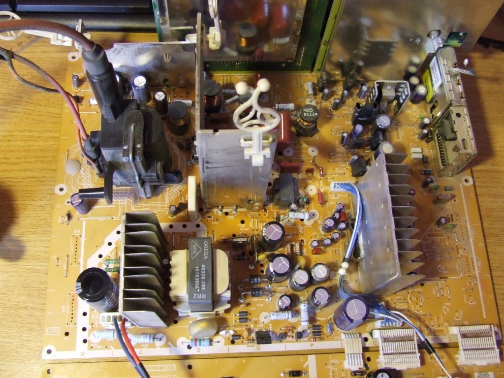

9 éves Panasonic TX29PS10p TV-nk hibája, hogy bekapcsolás után kb. 5 másodperccel visszaáll standby módba. Az 5 másodperc alatt sincs kép. A 9 év alatt egyszer sem volt kihúzva a konnektorból. A hiba az után jött elő, hogy el kellett pakolni a helyéről, és ez miatt ki kellett húzni.
A táp panelon kicseréltem a jelölt elkokat. Nem változott semmi. Diódákat mértem nem tűnt rossznak egyik sem. Az 5 másodpercben van feszültség a G4 kimeneti ponto és a graetz váltó része is kap 220V-ot. Ez után ezeken a pontokon már nincs feszültség. Olyan mintha a táp jó lenne, csak a másik panelon van valami gebasz ami miatt lekapcsol a tápegység rész.
Sajnos magamtól nem értek annyira a TV szereléshez, hogy ez után kiderítsem a hibát, de ha lenne valakinek javaslata, szívesen fogadom.
Beszereztem a kapcsolási rajzot is. A táp a G jelű panelon van.
Feltöltöttem pár képet az áramkörökről. Ránézésre szinte semmilyen fizikai eltérés nem látszik. Egyedül a D895 diódánál (fehér kerettel jelöltem) van egy kis nyák barnulás, de a dióda jó.
Előre is köszi a segítséget. Üdv: Johny

(#) kadarist válasza JohnyBravo hozzászólására (») Szept 22, 2012 /
A pdf doksi 11-ik oldalán látható a tápegység. A D-board kimenetén (D2 csatlakozó) kellene feszültségeket mérni. A méréskor a tuner fémháza legyen a testpont.
(#) JohnyBravo válasza kadarist hozzászólására (») Szept 22, 2012 /
A standby feszültségek mindenhol megvannak a D2 csatlakozón. A többi feszültségre próbáltam rámérni. Bekapcsolás után abban a rövid időtartamban megy fel a feszültség a műszeren (lehet hogy lassú a műszerem), de visszaesik rögtön mikor lekapcsol a táp.
G panelon is meg van a G18 csatin az 5V sb-ban. G6 csatin is OK a feszültség. A G6 15-ös kivezetésen sb-ban 5 V-nak kellene lennie, de ott 7,5V van.
