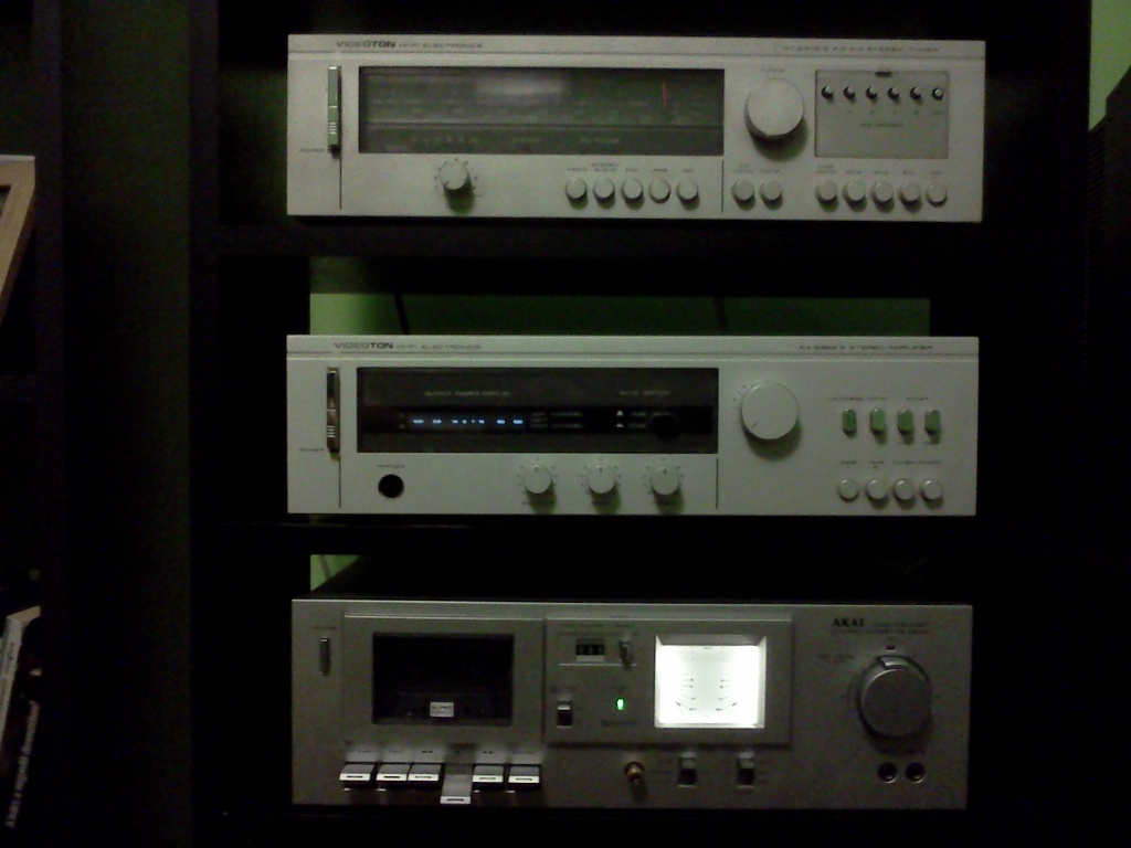

Jóestéket!
Újabb darabbal bővült a Vintage Audio gyűjteményem, egy gyönyörű AKAI CS-M01 kazettás deckkel.
Így már nem árválkodik a kb. 400 darabos kazi gyűjteményem és lassan össze áll a Vidi-torony is.
(#) Tomi94 válasza Vales hozzászólására (») Szept 15, 2012 /
Szép darab, nekem is van pár Akai magnóm, nem csak jól néznek ki, de a hangjukra sem lehet panasz Az M01-est a Videoton elvileg nem gyártotta, de igen hasonlít az M3-ra, szóval illeni fog ez is a toronyba (és elvileg ugye ez a nagyobb gép, lehet hogy kicsit jobban is szól). Fej milyen állapotú, felvételre is jó? Nekem CS-M02 van (a képen: amikor megkaptam, így még ujjnyomos az eleje), igazából az egyetlen baja a fej, újat kapni már nem lehet hozzá. Az egyetlen még elérhető, az a CS-M3 'HD' fejtípusa, ezzel jól működik, csak az meg tartósság szempontjából igen gyenge...

(#) Vales válasza Tomi94 hozzászólására (») Szept 15, 2012 /
Igen, ezt a Vidi valóban nem gyártotta, mert az első tornyokhoz is a CS-M02 járt. Ezt a gépet és a 02-est is láttram az 1980-as AKAI katalógusban láttam, toronyban és külön is.
Mivel tegnap vettem, még nem volt időm a felvételt kipróbálni, csak a lejátszást, de a hangjával meg vagyok elégedve, a régebbi jó felvételeim, de még a kevésb é jók is nagyon jól szólnak ám!
A kombináltfejen a fejtükör fényes, de nincs agyon kopva, a fejállás is jól be van lőve. Ha jól látom az eredeti "super permalloy" fej van benne. Talán csak a végálláskapcsoló nme működik, de lehet a lazábban tekeredett és régen hallgatott kazettáknál.
Összességében meg vagyok vele elégedve, és gyönyörűen mutat a Vidi rendszerben, nemde?
