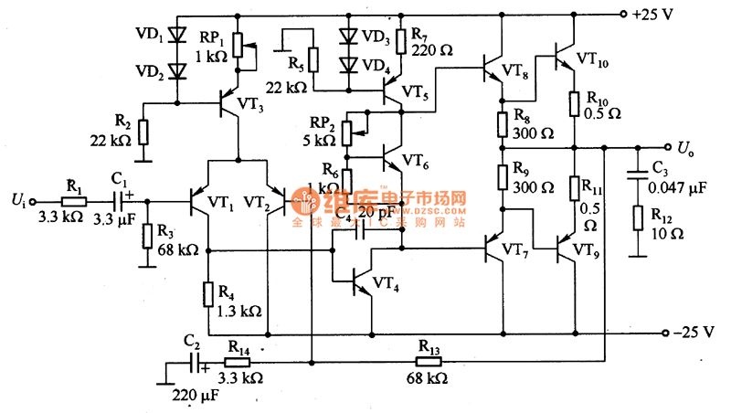

(#) reloop válasza 96peti hozzászólására (») Szept 22, 2012 /
Szia! Parancsolj.
Ha valamelyik megtetszik írj az Erősítő mindig és mindig-be.

96petinek ajánlom ezt a kapcsolást
