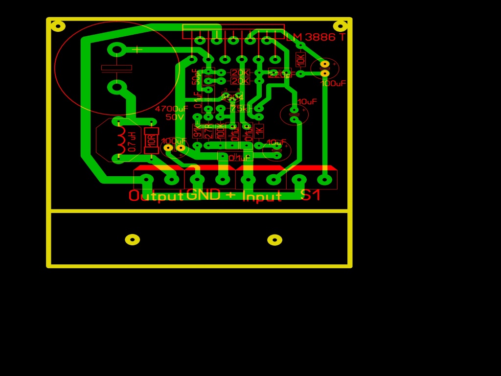

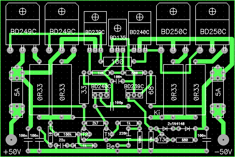

(#) Lacko12 válasza reloop hozzászólására (») Szept 19, 2012 /
Szia elvégeztem a módosítást 100ohm-os helyett 51ohmosat tettem be mindenhova és feszültség alá helyeztem az ellenállások egyeltalán nem melegszenek és a 10-es lábon ott van a féltáp igen. 2-3 perce már áram alatt van és semmi sem melegszik.
(#) reloop válasza Lacko12 hozzászólására (») Szept 19, 2012 /
Ellenőrizendő: 7-es-> féltáp-0,6V; 8-as láb minimum 5V; 3-as láb féltáp.
Szia a 7-es lábon féltáp van a 8-as lábon 14.9 voltot mértem és a 3-as lábon is ott van a féltáp.
Ennek örülök! Az 51 ohm-ot ha tudod cseréld kisebbre (~10 ohm ) a tápágban. A kimeneten maradhat. Adj jelet a bemenetre. Remélem most már megszólal.
22 Ω-os van csak itthon 0.6W-osból 10 Ω-os is van de 2W-osba csak. A 22 Ω-os is jó lesz? vagy még van itthon 2.7 Ω-os is.

(#) reloop válasza Lacko12 hozzászólására (») Szept 20, 2012 /
A tápágban használd a 10 ohm-osat. Ha megszólal, el lehet távolítani az ellenállásokat és használatba venni az erősítőt.

(#) Lacko12 válasza reloop hozzászólására (») Szept 20, 2012 /
Megszólalt el is távolítottam az ellenállásokat és szól szépen semmi zajt nem lehet hallani bekapcsolásnál se koppanik akkorát csak nagyon minimálisat.
A probléma viszont hogy nem szól valami nagy hangerővel mintha csak negyed vagy fél hangerőn szólna az ic se fűt nagyon csak az a kis alutönk van rajta és épp hogy csak langyoskás pedig már 10 perce szól hibátlanul.

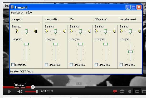

Nem kell előerősítő. A számítógép szoftveres hangerőszabályzóit húzd fel tejesen.
Szia minden fel van húzva azok mindig maximumon vannak a potméterekkel szoktam szabályozni a hangerőt.
És nincs jelenleg elötte potméter az rca-ról közvetlen megy a jel a panelra és minden hangerőszabályzó dolog a gépen maximumon van.
Meglett a hiba forrása
Némítva volt az erősítő és ezért volt olyan halk összekötöttem a két csatlakozót és lőn világosság az agyalgatás közben el is feledkeztem róla most viszont van hangereje rendesen
Köszönöm szépen a sok segítséget elkészítettem a javított panelt elvileg így már jónak kéne lennie akkor kérlek nézz rá hogy akkor minden stimmel-e rajt mert akkor megkapja a végleges panelt.
Gratulálok! A panel jó lesz. A 0,1µF az 100nF!
Valóban eltévesztettem 100 pF-os kerámia kondi van most bent de így is működik rendesen de akkor az új panelba már 100 nF-os fólia kondenzátorokat rakok.
Esetleg koppanásgátló kapcsolást tudsz ajánlani vagy lehet a rossz értékű kondenzátorok miatt koppanik?
Már az elejétől fogva téged zaklatlak a kérdésekkel nélküled nem tartana még sehol az erősítő nagyon szépen köszönöm a rengeteg segítséget
Ilyen szó pedig nem létezik. Koppan a helyes.
A hozzászólás módosítva: Szept 20, 2012
A koppanás együtt jár ezzel a topológiával. A kimenetre majd a csatoló kondi után be kell tenni egy 1k-os ellenállást, hogy a bekapcsolási késleltetés alatt a kondi feltöltődjön. Ez lehet a koppanásgátló panelen is.
Nézz szét a kapcsolások között. Válassz valami egyszerűt.

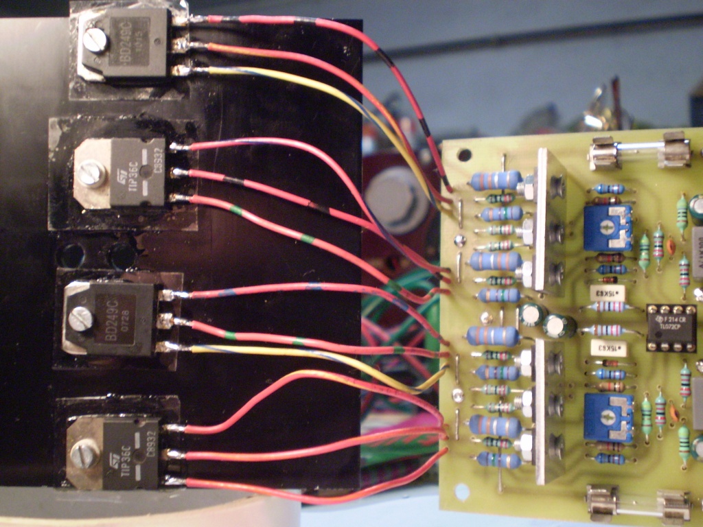

(#) blasz hozzászólása Szept 20, 2012 /
Szia reloop,kérdezném ha a meghajtokat,a végtranyókat kivezetékelem abból lehet baj?bugás,zugás,stb.Nem sok pár centi,tranyonként.Muszály vagyok igy csinálni,mert más tipusú végtranyot kap,ha jol irom TO267 helyett TO3 lesz.Köszönöm Ez lesz átalakitva
(#) reloop válasza blasz hozzászólására (») Szept 20, 2012 /
Ha nem kerget a tatár rajzold át NYÁK-tervező programmal.
A tranzisztorok bázisai elég alacsony impedanciáról vannak meghajtva, úgy vélem bátran lehet vezetékezni is. Ez egy elég gerjedékeny Texas. Így is megy szépen.
(#) blasz válasza reloop hozzászólására (») Szept 20, 2012 /
Az a baj hogy megprobáltam, nekem nem megy ez még, ezért lesz vezetékelve,igaz itt igérték hogy átrajzoljál nekem de semmi se lett belőle igy vezetékelés lesz.A végtranyókontalán 2cm vezetk lesz a meghajtókon 5-6cm.Két panel lesz egymás felett,ilyen az elgondolásom,az a kicsi paneldarab ami rávan rögzitve az L idomra arra fogom a nyákot rögziteni,az 1.5cm ennyit kell vezetékelni.
Nem hiszem, hogy gondod lenne vele. Próbálj ki először egy csatornát.
Egyet már csináltam így az is ugyan ez a kapcsolás itt csak a meghajtókat,de semmi probléma nincs.

http://www.hobbielektronika.hu/forum/topic_post_1298356.html#1298356
Az alsó képen amit találtam a neten azon van egy poti ott csücsül középen, az enyémen híd van a poti helyén.Lehet ezért kínlódók?
Reloop mi a vélemény?Köszönöm
Az a poti nyugalmi áram beállítónak néz ki. Itt van kitárgyalva.
