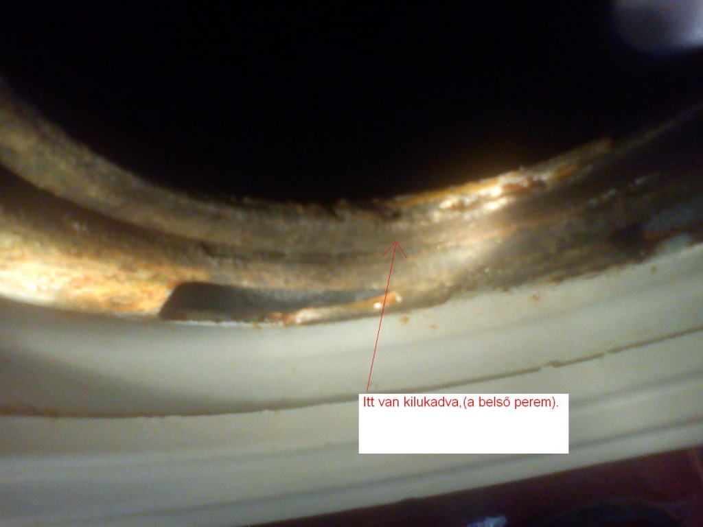

Van akinek volt már problémája bojlernél (Ariaston) az alsó zárófedél tömitetségével?Új a zárófedél és új a tömités is,de egyszerűen enged,eddig soha nem volt ilyen problémám se a hajdúnál se ennél.Maga a bojler tartály alsó része,ahová illeszkedik a tömités ott mintha egy kicsit sérült (korrodált) lenne a perem belső része!Sajnos fényképet már nem birok feltenni mert összeraktam,de idegesit hogy enged és nem akarom igy hagyni.Már azt is kipróbáltam hogy egy gumilapból kivágtam egy jól sikerült tömitést és beraktam plusszba,de nem sokat segitett.Aképen nem az én bojlerem van de bejejöltem pirossal hogy mégis hol van egy kicsit meg korrodálva.
(#) kadarist válasza laacika hozzászólására (») Okt 17, 2012 /
Kend be szilikon tömítőpasztával a felületet és így rakd össze a gyári tömítéssel.
(#) laacika válasza kadarist hozzászólására (») Okt 17, 2012 /
Köszi a válaszod,pontosan erre gondoltam én is ma délután!Próba szerencse!

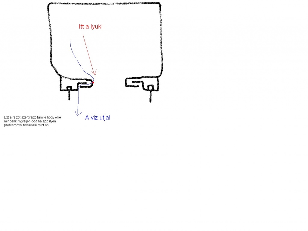

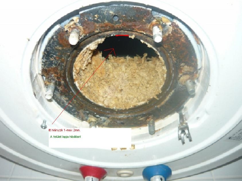

(#) laacika hozzászólása Okt 18, 2012 /
Üdv mindenkinek,megtaláltam a tömitetlenség okát!Mellékelek két képet!Ivhegesztővel öröm lesz behegeszteni,de megoldom.
(#) zolika60 válasza laacika hozzászólására (») Okt 18, 2012 /
Beragasztanám a helyedben valami folyékony fémnek nevezett műgyantával.
(#) laacika válasza zolika60 hozzászólására (») Okt 18, 2012 /
Azzal nem merem,előbb utóbb szerintem engedne!
Ha rendesen lerozsdátlanítod akkor nem . Lehet direkt ilyen helyekre valót is kapni. Radiátort már ragasztottam vele. Hibátlan évek óta. Hirtelen ezt találtam, de van sokféle. Bővebben: Link Én hegeszteni félnék.
A hozzászólás módosítva: Okt 18, 2012
