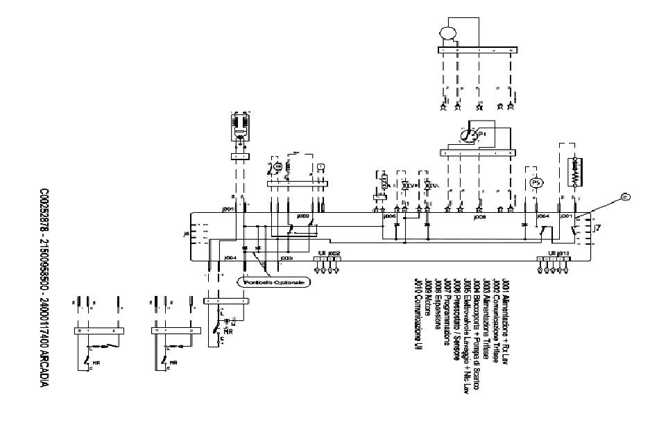

Van egy Indesit witl105-ös mosógépünk.A probléma a következő lenne:
Elkezd mosni, leszivattyúzza a vizet, azután centrifuga kis fordulaton és soha nem áll meg...végtelenítet centrifugaAztán kikapcsolom kézzel.Öblítés semmi...Van valami ötletetek?Vagy esetleg van valakinek műveleti és kapcsolási rajza?Előre is köszi.

(#) Panzer General hozzászólása Szept 27, 2012 /
Bekapcsoltam a gépet hármas programon:
Háromnegyed óráig ment a mosás aztán elkezdett szivattyúzni és közben forgott a dob.Nemrég azt írtam, hogy centrifugázot, de arra gondoltam, hogy a szivattyú közben forog a dob, hogy kinyomja a vizet a ruhákból.Ha rosszúl gondolom javítsatok ki.Nos, ezt megint nem hagyta abba.Kikapcsoltam, bekapcsoltam a centrifugát.Ugyanezt csinálta.Elkezdett szivattyúzni és közben forgott a dob...aztán átkapcsoltam öblítő progira.Ott felszívta a vizet, de a vége ismét ugyanaz...forog a dob és szivattyúzik és nem akar megállni.
Akkor ezek szerint amit írtatok, valóban a nyomáskapcsoló lehet.Gondolom azt érzékeli, hogy van még benne víz és nem akar kikapcsolni...gondolom én.De szóljatok, ha esetleg lehet még más is.Hétvégén szétszedem megnézem és egyúttal ki is pucolok benne mindent.Szóval, ha gyanakodtok még valamire azt kérem írjátok meg nekem.Köszönöm előre is a segítségeteket
