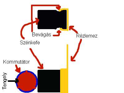

A képen található motornak a pirossal jelölt részét hogyan lehetne megjavítani?
(#) titi válasza denes44 hozzászólására (») Okt 8, 2007 /
Fogsz egy olyan szénkefét, ami nagyobb, mint ami hiányzik onnan, meg fogsz egy tűreszelőt, és azzal szépen méretre reszeled. Reszelj rá egy kis bevágást is, ahová majd behajlik a rézlemez.
Illeszd a helyére, aztán bár kicsit nehéz lesz hozzáférni, de óvatosan ráhajtod a rézlemezt, és cseppentel rá egy csepp pillanatragasztót.
(Rajzoltam egy móriczkaábrát)
(#) zsoltee0001 válasza denes44 hozzászólására (») Okt 8, 2007 /
hi
a motor kommutátora jó?
általába az is tönkre szokott menni
(#) denes44 válasza titi hozzászólására (») Okt 8, 2007 /
Ahh. akkor azért ment ennyire gatyára, mert egy kis tömítést vagy mit, rossz helyre raktam be. Megpróbálom megcsinálni.
Egyébként nemtom a kommutátora jó-e, de teszek fel róla egy képet. Valamint ha adok neki egy kis DC-t, akkor el kezd a motor mocorogni.

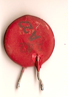

ezek a kondik hány µF vagy pF-esek?
(#) KTobi válasza Hroot hozzászólására (») Okt 14, 2007 /
473=47*10a 3.on[pF]=47000pF=47nF
47"0"=47pF
100kC=10pF a k az a 10%os tűrés, a C valószínüleg a kapacitás jele.
A 100kC jelzéső nem biztos, hogy kondenzátor, (lehet, hogy induktivitás, de nem biztos). Nem lett vona fontos ilyen életlen képet feltenni, fent a menüsorban van egy olyan, hogy segédprogramok, ott van kondenzátor érték átszámoló.
Üdv. Tóbi

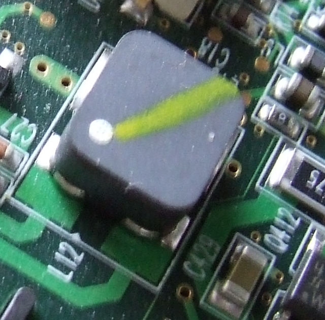

Hi!
Ez egy notebook-ban van a tápcsatlakozó után, ez micsoda? Gratez?(4 lába van)
Előre is köszi!
Ant
(#) Hroot válasza KTobi hozzászólására (») Okt 14, 2007 /
köszi
(#) KTobi válasza Ant hozzászólására (») Okt 14, 2007 /
Lehet, ha Greatz, akkor nézd a rajzot a kötésére. Néz szét, hogy milyen jelzések vannak az alkatrész körül (pl. Rxy, Cxy, stb, ezt fehérrel írja).
Ez alapján egyértelműen el lehet dönteni, hogy mi.
Ha jól látom, mintha L12 lenne odaírva, akkor pedig tekercs (esetleg trafó).
Üdv. Tóbi
