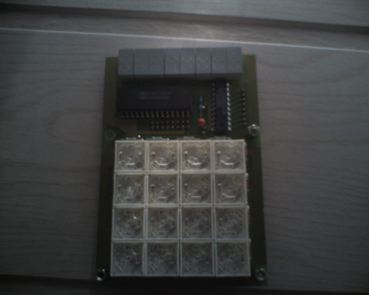

nem tudna valaki adatlapot adni hozzá én nem találtam semmit
mert hogyha lehet kivezjelzőt csinálnák belőle feltéve ha lehet
üdv!
előre is köszönöm

Zoly: Ha a kivezetéseket akarod azonosítani, akkor azt lehet látni nem? Csak átlátszó tán az az üveg!
(#) zoly15 válasza Medve hozzászólására (») Okt 17, 2007 /
szia!
ha hazaérek rekok fel képeket am lehet látni a kivezetéseket fekete alapon sárgás csíkok
üdv!
(#) Medve válasza zoly15 hozzászólására (») Okt 17, 2007 /
A sárga csíkokon vannak vastagodások (?) Ha fény felé fordítod, akkor láthatod, hogy melyik szegmenshez kapcsolódik. Mátrixba vannak kötve az időmultiplex vezérléshez. A fűtésre kb 3V~-t kell adni, halványvörös legyen. Google: "VFD"
szia!
rakok fel képeket de a csíkokon vannak pontok és látni is h melyikhez mi van kapcsolva de ez úgy van h a 8-as felső és alsó szegmensei párhuzamosan vannak kötve tehát megy 1 vonal és mindeggyikhez hozzá van rakva és még van a szám felületén valami rács gondolom az a másik vége a szegmensnek
képek csatolva
üdv!
Jól látod. Vagyis kiválasztod az egyik mazzaggal, hogy melyik szegmenst akarod, a másikkal, a "hálóval", hogy melyik digiten.

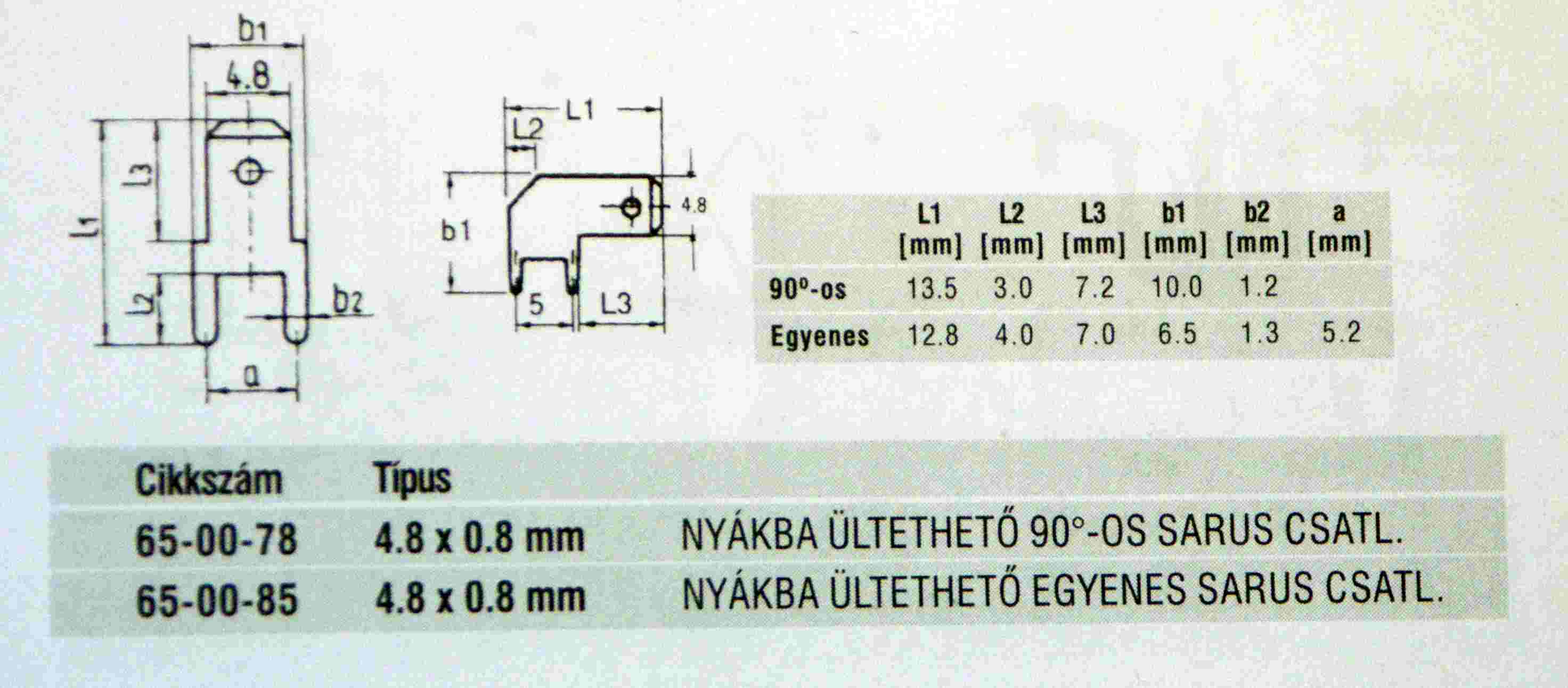

(#) Istike88 hozzászólása Okt 19, 2007 /
sziasztok!
egy elég amatőr kérdéssel fordulok hozzátok! nem jellemzőek rám de inkább haverok előtt beszélek hülyeséget mint egy ismeretlen előtt a boltban aki aztán teljesen sötétnek fog nézni
szóval az volna a kérdés hogy minek hívják a nyákon szereplő alkatrészt? ha jól tévedek nyákba forrasztható saru de nem merek rá megesküdni
előre is köszi a segítséget!
(#) fongab válasza Istike88 hozzászólására (») Okt 19, 2007 /
ellenőrizd
(#) ha6pc válasza Istike88 hozzászólására (») Okt 20, 2007 /
Úgy valahogy.
Hogy magabiztosabbnak tűnj,hozzáteheted,hogy FASTON-csatlakozó.

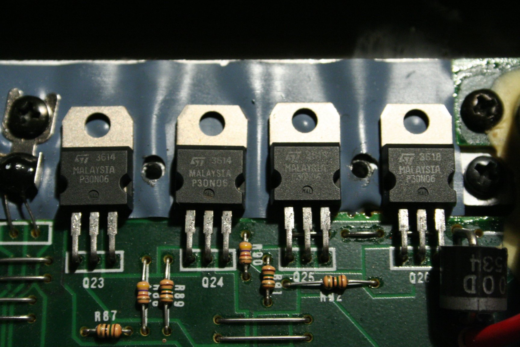

(#) opatee hozzászólása Okt 21, 2007 /
Ezek az alkatrészek egy kicsit megfáradt autós erősítőben vannak. (Daewoo DB-23)
A számai amivel elvileg azonosítani tudnám 3614,3618. Saját feltételezésem szerint valamilyen fet tranzisztor. Szerintetek?
(#) szabi83 válasza opatee hozzászólására (») Okt 21, 2007 /
Szeva!
„A számai amivel elvileg azonosítani tudnám 3614,3618.”
Ez sorszám/gyári.. stb.. nem a tipus száma.
p30n06 az érdekes.
ez jó lesz helyette.
üdv
