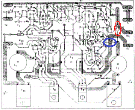

(#) vipera1997 válasza dudassandor1 hozzászólására (») Szept 27, 2012 /
Erre gondoltam:
(#) Gránátalma válasza vipera1997 hozzászólására (») Szept 27, 2012 /
5W, vagy 2x 2w ha jól emlékszem.
(#) dudassandor1 válasza vipera1997 hozzászólására (») Szept 27, 2012 /
0,1 Ohm 5 Watt
A hozzászólás módosítva: Szept 27, 2012
(#) vipera1997 válasza dudassandor1 hozzászólására (») Szept 28, 2012 /
azt nekem kiütötte most megpróbálom egy 1ohm 10W-ossal remélem működni fog köszönöm
(#) Doncso válasza vipera1997 hozzászólására (») Szept 28, 2012 /
Hogyhogy kiütöte? Akkor ott valami gond van. Valami büdösnagy zárlat. Hiába teszel nagyobbat, az is el fog füstölni. Valamit nem jól csináltál.
A hozzászólás módosítva: Szept 28, 2012
(#) vipera1997 válasza Doncso hozzászólására (») Szept 28, 2012 /
Most megmaradt az ellenállás most az r23 kezdett el füstölni
(#) compaqamplifier válasza Doncso hozzászólására (») Szept 28, 2012 /
vagy csak gerjed...
(#) vipera1997 válasza compaqamplifier hozzászólására (») Szept 28, 2012 /
Az az igazság hogy gerjed és még elkezdett füstölni is az az R23 ami 82 ohm
(#) compaqamplifier válasza vipera1997 hozzászólására (») Szept 28, 2012 /
Akkor valahol a rendszerben egy oszcillátor van ami pozitív visszacsatolásból és vagy nem megfelelő ellenállásból ered. Quadnál egy probléma van, sokan nem érdeklik a visszacsatolások, és csak úgy nekifognak építgetni mint atom... ha nagyon quadozni akarsz akkor vagy tanulj meg jól forrasztani és tanulmányozd a visszacsatolásokat de automatika oldaláról!
Megmértem a 82ohm helyett 23 ohm szerintem az lehetett a baj
Ha 92 ohm 10W-os ellenállást teszek a helyére attól még működhet a kapcsolás?
Egy képpel tudnád a helyzetet kapcsolási rajz oldalról mutatni?
az urbán féle quadot építettem meg a mi itt van a cikkekben a végerősítők rovatban
http://www.hobbielektronika.hu/cikkek/korszerusitett_quad_405-os_ve...l?pg=2
erre gondoltál?
melyik ellenállás az?
(#) compaqamplifier válasza compaqamplifier hozzászólására (») Szept 28, 2012 /
megvan, az áramkorlátot jól átállítottad, ez is magyarázat a dolgokra. ha van jó panelled akkor mérj azon feszültségeket és hasonítsad össze a rossz panellal.

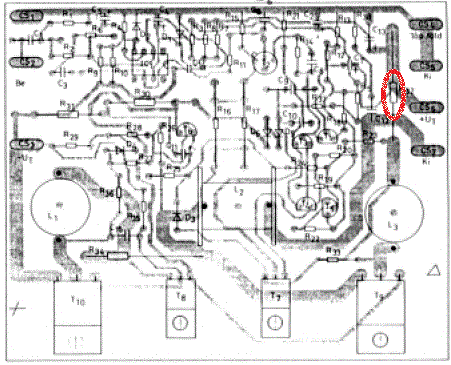

(#) vipera1997 hozzászólása Szept 28, 2012 /
csak 1 panelt építettem de azért felteszem a képet.a kékkel karikázott az a piros a 10ohm 10W-os
(#) reloop válasza compaqamplifier hozzászólására (») Szept 28, 2012 /
(#) vipera1997 válasza reloop hozzászólására (») Szept 28, 2012 /
köszönöm pontosan így van

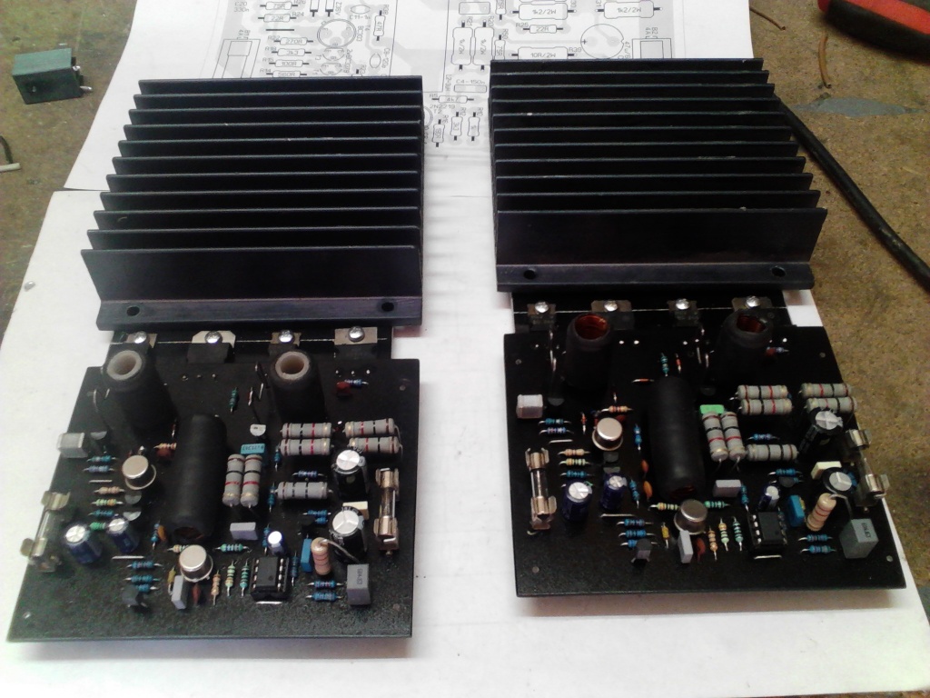

(#) Doncso hozzászólása Szept 28, 2012 /
Nagyon jók az alkotó v3.1-es nyáktervel készült quadok, mind a két panelem első rugásra indult minden gond nélkül és pöpec a hangjuk is. Nyitott bemenet ellenére nem búg, nem zúg, magyon minimális alapzaj tapasztalható, ha rátapadok füllel a hangszórókra, de eddigi tapasztalataim alapján ez minden quadnál jelen van. Végül is nem tettem bele a kapcsoló tranyókat, találtam itthon eredeti Motorola 249C tranyókat, még a 100-éves SIVA PPA800-ból estek ki, azt hittem már nincsenek meg, de szerencsére meglettek. Készen vannak a végfok modulok, így folytatom az építést.
(#) djhans válasza Doncso hozzászólására (») Szept 28, 2012 /
Tehetnél fel képet a végfok panelekről.
(#) Doncso válasza djhans hozzászólására (») Szept 28, 2012 /
Az most még titkos.
Lehet hogy én is kedvet kapok az n+1-edik Quad építéséhez. +-30V-ra 40W-ra szobába zenehallgatáshoz.
Hát, egy párat már csináltam rendelésre,100-as, 200-as, és a meghallgatás/végső teszt során mindig puffogtam, hogy oda kell adni. Na most eldöntöttem! Ezt nem adom. Ez megmarad. Szerintem nagyon jó hangú erősítők, eddig rossz hangút még nem hallottam.

(#) Doncso válasza Doncso hozzászólására (») Szept 30, 2012 /
Na jó, csak neked. Ilyenek a modulok.
