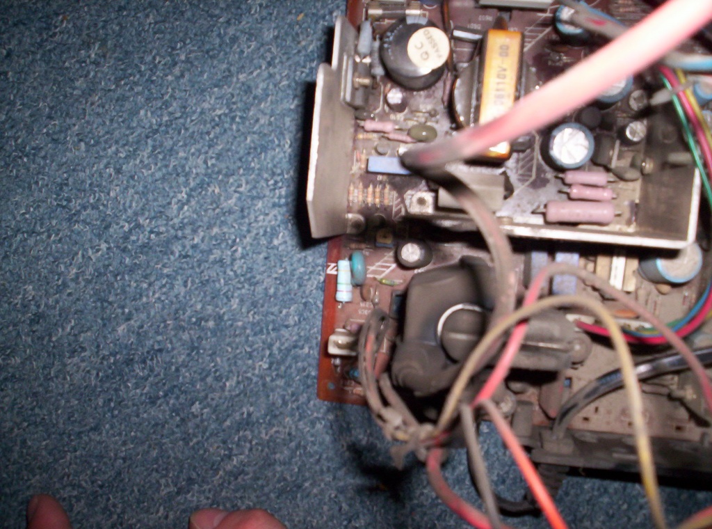

(#) ádinka hozzászólása Szept 30, 2012 /
Sziasztok, a tulajdonomba került egy Clatronic TV, amit hogyha bekapcsolok, egy vízszintes, nagyon erős fényű, kb 2-3mm vastagságú zöld csík tárul a szemem elé a képernyő közepén. Esetleg valaki tudja, mennyire lehet súlyos, vagy merre keresendő (képcső, táp, stb.) ez a bizonyos hiba?
(#) kadarist válasza canon1990 hozzászólására (») Szept 30, 2012 /
Ebben tirisztoros a függőleges végfokozat. ESM740
(#) kadarist válasza ádinka hozzászólására (») Szept 30, 2012 /
Nincs függőleges eltérítés, ettől van a csík. Mi a tévé típusa?
(#) ádinka válasza kadarist hozzászólására (») Szept 30, 2012 /
Clatronic ctv262dk a pontos tipusa. Ez nehezen orvosolható -ha egyáltalán orvosolható- hiba?
Persze, hogy orvosolható. Van benne egy LA7830 nevű IC?
Ami azt illeti, nem találtam olyat, de ha jól értelmeztem a kérdésedet, ez előfordulhat. Valami mást kell keresnem?
Jól értelmezed. Meg kellene keresni a függőleges eltérítés végfokozatát.
Milyen módszerrel lehet megtalálni? Vagy mit kellene keresnem -ha esetleg tudod, hogy még milyen formában jelenhet meg ez a függőleges eltérítés végfoka?
(#) kadarist válasza ádinka hozzászólására (») Okt 1, 2012 /
Egy álló, hűtőbordához erősített soklábú IC-t keress. Ha megvan, írd le a feliratát.

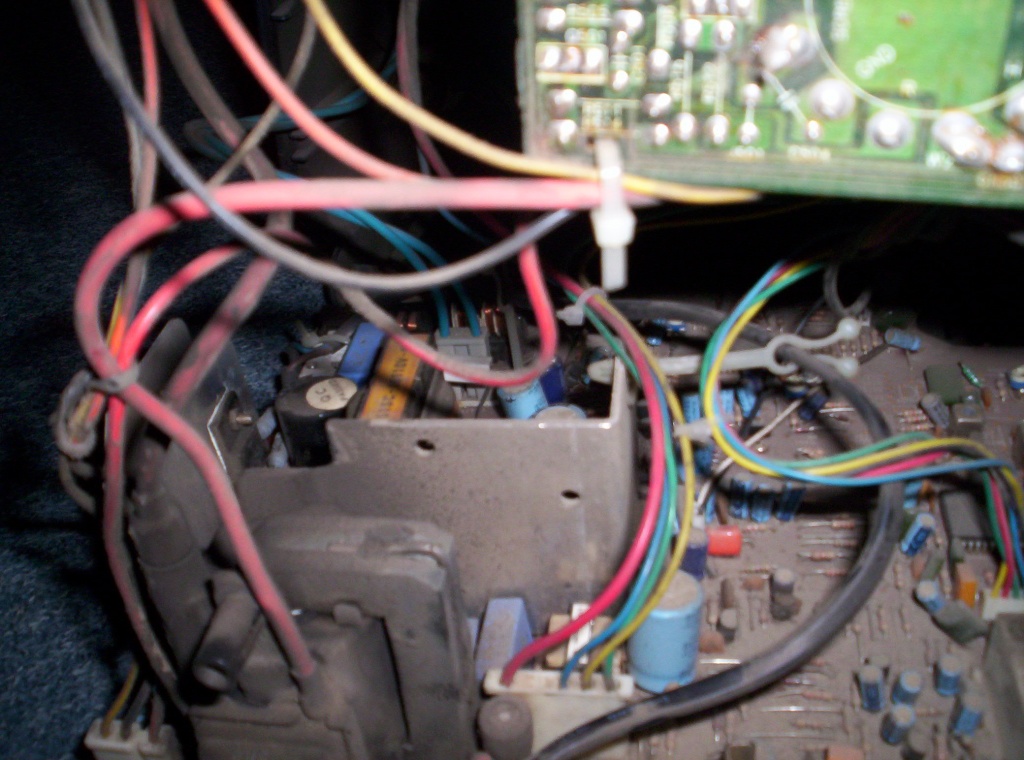

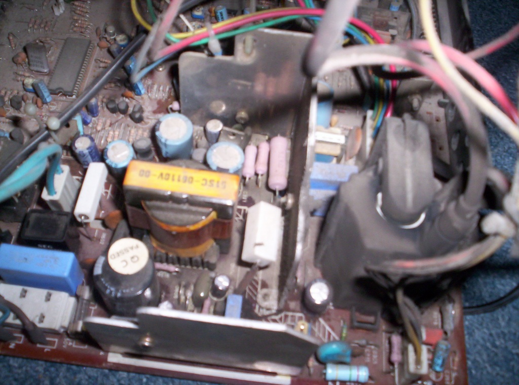

(#) ádinka válasza kadarist hozzászólására (») Okt 1, 2012 /
Ha nembánod, inkább képeket készítettem az alaplapról, hátha te hozzáértő szemmel hamarabb kiszúrod azt az IC-t. Természetesen ha nem, keresek amég nem találok, bár én így nem láttam semmit, ami hozzálenne illesztve a bordához.. (neharagudj ha valamelyik kép kicsit homályosabb lenne, a fényképező hibája)
