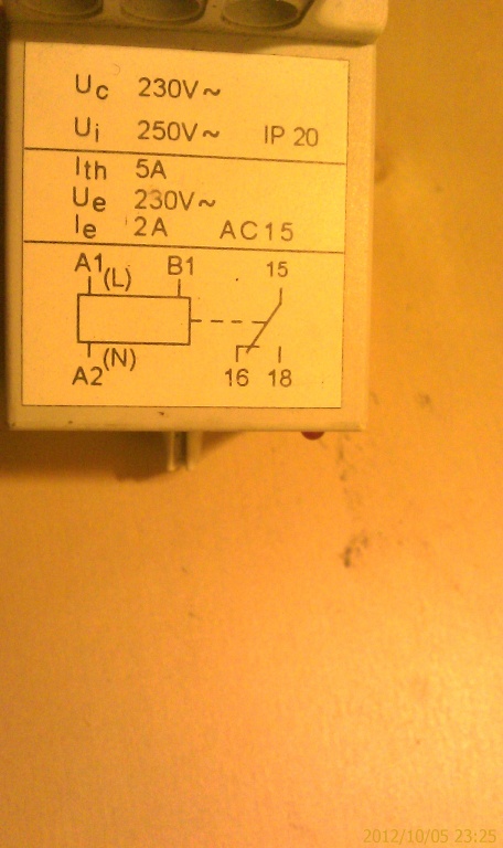

(#) demen hozzászólása Okt 5, 2012 /
Segítsetek.
Mit hova kössek?

(#) blackdog válasza demen hozzászólására (») Okt 6, 2012 /
A1-A2 meghúzótekercs lábai. Egyikre fázis másikra nulla.
15 common, 16 NC, 18 NO
Hogy mit hova köss azt csak te tudhatod mert semmit sem árultál el.

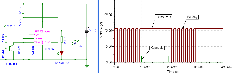

(#) atiotezer hozzászólása Okt 6, 2012 /
Egy olyan kapcsolásra lenne szükségem ami a következőket tudja.
Ha tápfeszültséget kap akkor 100%-os fényerővel világít, ha rákapcsolok +12V-ot akkor meg 50%-os fényerővel világít.
Én eddig 555-tel próbálkoztam de pont az ellenkezőjét sikerült csak megvalósítani (tápfeszültség ráadása után 50%-al világít, majd ha rákapcsolom a 12V-ot akkor világít 100%-al)
A kimenetre elég egy darab LED is jelenleg, a többit meg tudom csinálni, csak ennél akadtam el.
Előre is köszönöm.

(#) proli007 válasza atiotezer hozzászólására (») Okt 6, 2012 /
Mert nem jól gondolkodol.
üdv! proli007

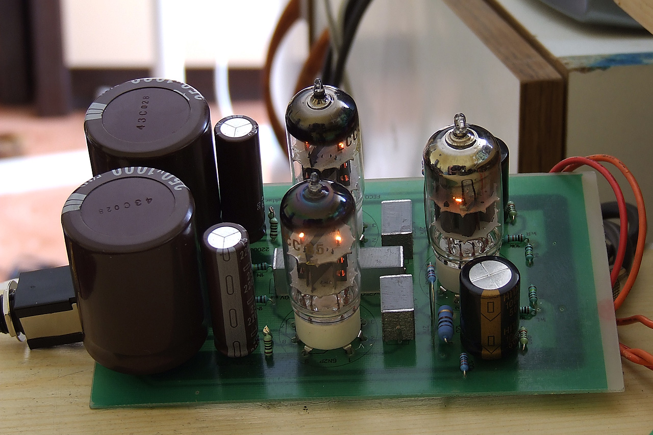

(#) amitech válasza proli007 hozzászólására (») Okt 6, 2012 /
Köszönöm a segítséget! Nézelődtem ma a fórumban és arra lettem figyelmes, hogy az egyik tag délután "összedobta" ezt a csöves fejhallgató erősítőt. A nyák felső oldalán mivel csinálhatta vajon a feliratozást és a festést?
(#) atiotezer válasza proli007 hozzászólására (») Okt 6, 2012 /
Köszönöm a segítséget, szimulátorban már működik nálam is.
Én a két diódás verzióból próbáltam kiindulni, csak nem sikerült megoldanom.
(#) reloop válasza amitech hozzászólására (») Okt 6, 2012 /
Miért nem magát a "tag"-ot kérdezed? Bővebben: Link

(#) demen válasza blackdog hozzászólására (») Okt 7, 2012 /
Egy fürdőszobai ventillátort szeretnék működtetni vele. Amikor felkapcsolom a villanyt, akkor bekapcsoljon, és ha lekapcsolom a villanyt, akkor menjen még tovább.

(#) demen válasza pjg hozzászólására (») Okt 7, 2012 /
Nem. Nekem megvan a fürdőszobai ventilátor, ami egy mezei, semmi elektronika nincsen benne, és ez elé szeretném bekötni az időrelét.

Azt szeretnéd, hogy ha felkapcsolod a világítást elindul, ha lekapcsolod, akkor még megy 5 percig?
Igen azt szeretném. Köszi a linket, de nekem megvan az időrelé, és arra lennék kíváncsi, hogy melyik kivezetésre rakjam a kapcsolót, és melyikre a ventilátort.
(#) pjg válasza demen hozzászólására (») Okt 7, 2012 / 1
Írd már le mi a gyártója és a típusa az időrelének.
Ganz KK IDE100S
(#) amitech hozzászólása Okt 7, 2012 /
Ennél a csöves fejhallgató erősítőnél milyen feladatot lát el a bemeneten lévő két fóliakondenzátor? általában 1-4,7µF között szokott lenni, de valahol teljesen el is hagyják
Ez egy elengedést késleltető időrelé. Gondolom max. 100sec a késleltetése.
A1 fázis A2 nulla ezt a két kapcsot kötöd vezetékkel az izzó két kapcsolódási pontjára a foglalatban.
Amikor a lámpát felkapcsolod akkor a 15 és a 18 kapcsok záródnak. Amikor lekapcsolod a lámpát a beállított idő leteltével a kapcsok bontanak.
És mi a B1 kapocs? Mert én úgy értelmezem, hogy az A1, és A2 az állandó. A B1 re azt gondolnám, hogy a kapcsoló impulzus. a 15 a kapcsolandó szál, és a 16 mikor a relé nem húz be, a 18 mikor a relé behúz.
De lehet, hogy rosszul gondolom.
