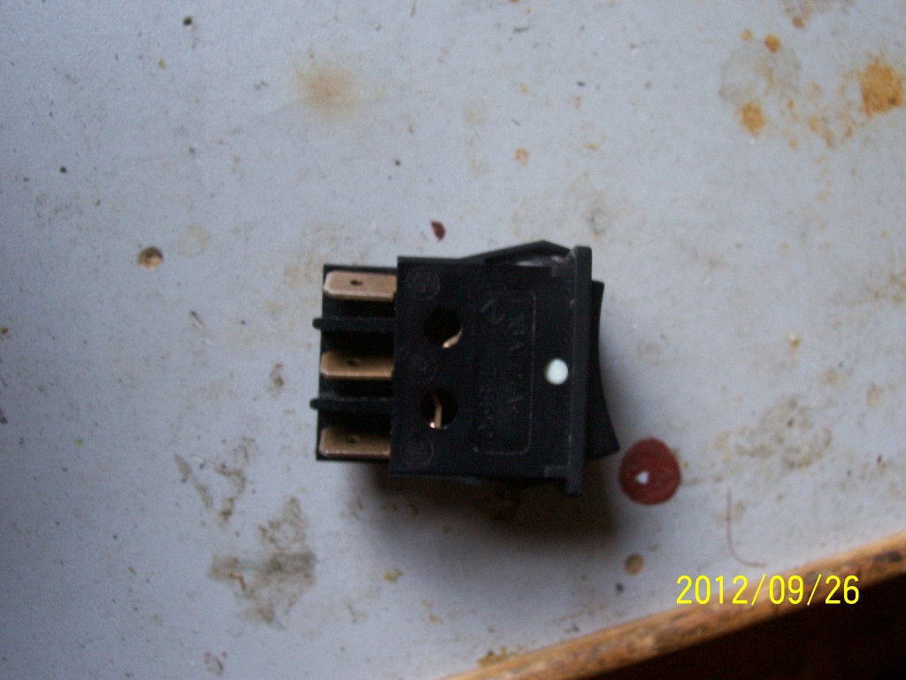

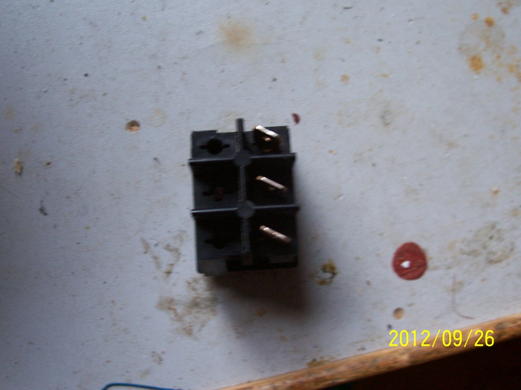

(#) Balaa16 válasza kameleon2 hozzászólására (») Szept 26, 2012 /
Íme a képek. Igazából nem Ikarus kapcsoló ez, csak ahhoz tudtam leginkább hasonlítani. Vadonat új.
Üdv: Balázs
(#) kameleon2 válasza Balaa16 hozzászólására (») Szept 28, 2012 /
Nekem tökre ugyanez van, csak glimmel. Több éve megy 230V-ról. Ugyanígy néz ki a Kontaset kapcsoló is. De Akár, ha bizonytalan vagy - be is teheted a Kontaset-ét, mert az biztosan jó és a mérete is ugyanaz. Én könnyen beszélek, most örököltem 1-200db-ot ....
(#) Balaa16 válasza kameleon2 hozzászólására (») Szept 28, 2012 /
Köszönöm a segítséget! Max 3-4A fog átfolyni rajta, biztosan kibírja.
