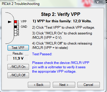

(#) rammeradrian hozzászólása Okt 17, 2012 /
Még valakinek ötlete mi lehet a hibája a PICKIT2-nek? Ma újra lett programozva a 18F2550 és még most is VPP errort kapok, pedig megvan a VPP feszültség, a troubleshoot is hibátlanul végigmegy és még is VPP Errort kapok akár mit akarok csinálni vele...
(#) vicsys válasza rammeradrian hozzászólására (») Okt 17, 2012 /
Nem lehet, hogy a helyén van valami külső áramköri elem (pl. dióda) ami bekavar?
(#) kaqkk válasza rammeradrian hozzászólására (») Okt 17, 2012 /
Ezt a pickitet használtad már vagy most építetted ? A kimeneten lévő diódát próbáld meg rövidre zárni (ha nem programozol külső tápról nincs is rá szükség) viszont nálam ő csinált ilyen hibát élesztéskor (azóta is derót van a helyén)

(#) rammeradrian válasza kaqkk hozzászólására (») Okt 17, 2012 /
oké, mindjárt kicserélem, de megvan a feszültség. Beszéljenek a képek...
A vpp errort nem csak akkor dobja ha statikusan (trubeshot közben rossz a fesz) Ez működés égetés - pic felismerés közben nincs 5 v akkor is kidobja a hibát , egyszer sem biztos hogy a 12v a bűnös , lehet hogy az usb 5 v ja a kevés ..

(#) watt válasza rammeradrian hozzászólására (») Okt 18, 2012 / 1
Műszerrel mérve is megvan? Cseréld ki a kondikat a Vpp körben, háta valamelyik hibás. Megfelelő diódát használsz?
(#) rammeradrian válasza watt hozzászólására (») Okt 18, 2012 /
BAT 85 van bent, reményeim szerint nem fordítva és műszerrel mérve megvan a feszültség.
Arra gondolok, hogy ha nem épül fel időben a feszültség, akkor jót mérsz a műszerrel, de az érzékelés szerint hibás az érték, mert az sokkal rövidebb idő alatt dönt. Lehet a tekercs nem megfelelő, vagy a kondi nagyobb, mint 47uF, stb. Mérd át a Vpp körben az alkatrészek értékei, lehet, hogy nem azt kaptál, amit kértél. Az ellenállás osztót is nézd meg, ami a Vpp-t visszavezeti a PIC-re mérésre.
Az alkatrészek értékben stimmelnek, és mind a két panelon ugyan az, ugyan azzal a hibával.
Akkor nem jó a panel. Képeket kéne készítened, amiket át lehetne nézni.
