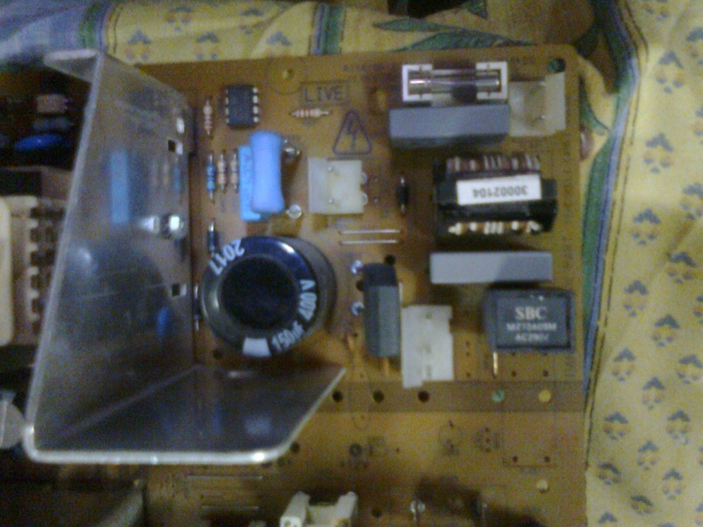

(#) zenebolond válasza zenebolond hozzászólására (») Okt 19, 2012 /
Szia Kadarist!
Jól megjártam megint, míg nem jó a TV-k, kaptam kölcsönbe egy Alien típusút. Te segítettél megjavítani. Nem volt használva egy fél évig talán. Ez meg beállt mint a gerely. Este ki lett kapcsolva, reggel kapcsolnám be erre se kép se hang. Még a készenlétije sem világít. Vissza kéne adni, de úgy nem adhatom, hogy nem működik.
A demagnetizáló része működik,mert amint bekapcsolom a power kapcsolóval, lehet hallani azt a tipikus percegő hangot.
Tudsz segíteni hol induljak el? Nem vagyok egy nagy TV szerelő inkább csak erősítőkkel foglalkoztam, ez a TV szerelgetés meg csak olyan mostoha gyerek dolog.
A TV típusa ALIEN CTV 6382 TXT.
A képen szereplő alkatrészeket kimértem, mind jó.
Már csak az IC-re tudok gondolni.
Talán még ez a FET : P6NC60FP.
Segítségedet előre is köszönöm.
Miskanaruska
(#) kadarist válasza zenebolond hozzászólására (») Okt 19, 2012 /
A nagy pufferkondin van feszültség? A szekunder oldalon egyáltalán nem lehet mérni feszültséget?
