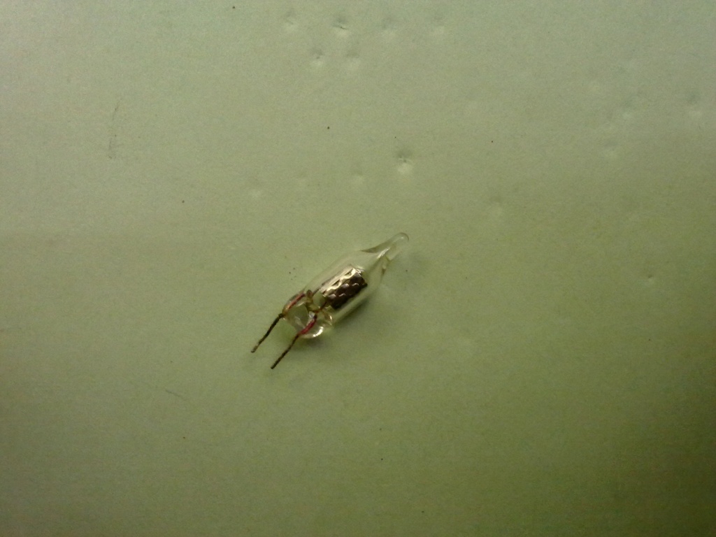

A kezembe akadt két kis valószínűleg fényt kibocsájtó alkatrész.Megtudnátok mondani,hogy mire lehetne őket használni?
(#) proli007 válasza puffed hozzászólására (») Jan 8, 2013 /
Glimm lámpa, vagy szebben "ködfény lámpa", "parázs lámpa". (Előtété ellenállás kell hozzá.)

(#) puffed válasza proli007 hozzászólására (») Jan 8, 2013 /
Mind a kettő az? Mekkora feszültséggel kell táplálni,és honnan tudhatom meg hogy milyen előtét ellenállást kell elé rakni?
(#) nedudgi válasza puffed hozzászólására (») Jan 8, 2013 /
Az egyik képen látszik egy ellenállás. Az valószínűleg jó lesz. Ezek úgy 70V körül kezdenek világítani, több MOhm ellenállás kell neki. Ilyen van a fáziskereső csavarhúzókban is.

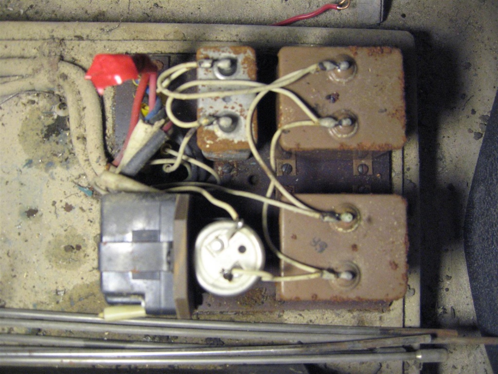

Meg tudná valaki mondani, hogy ez mi célt szolgálhat, mik az egyes alkatrészek benne?
Egy eszterga 230V-os motorja elé van rakva.
A szürke téglák gondolom, valami zavarszűrők lehetnek, de mi van benne?
Fázisjavító kondenzátor is ott van, a fekete doboz valami reduktornak tűnik, de egyben mi célt szolgálhatnak?

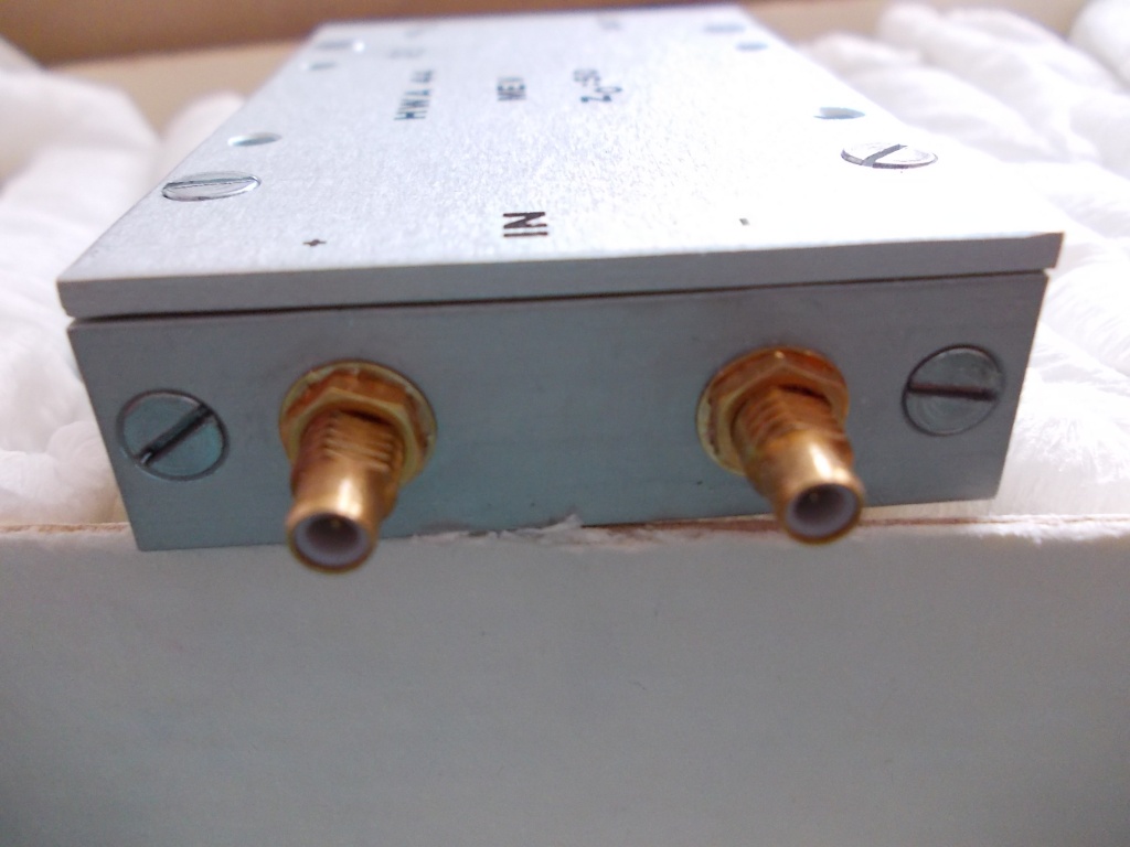

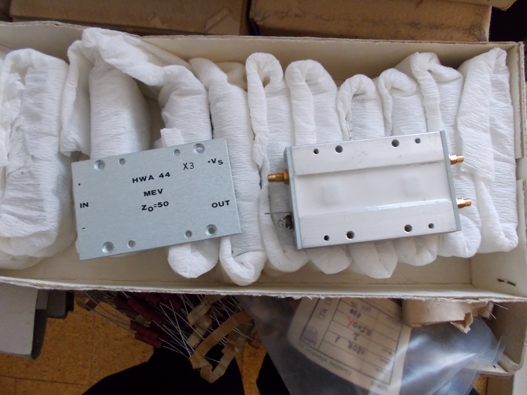

Sziasztok szerintetek mi ez? Mire használható?
Minél többet kotorászok, annál több számomra ismeretlen dolgot fedezek fel.
Köszönöm
(#) kadarist válasza blasz hozzászólására (») Jan 13, 2013 /
Ez valami aktív kábeltévés jelösszegző lesz. Pattintsd le a tetejét és pillants bele.
(#) kadarist válasza Fidel hozzászólására (») Jan 13, 2013 /
Ez egy indítórelés motorindító egység. A kondenzátorok segítségével indítják el a motort.
(#) blasz válasza kadarist hozzászólására (») Jan 13, 2013 /
Lehet,de ez műszergyárból van,MEV,nemigen készítettek kábeltv- hez bármit is de egyet megbontok
Ha nem kábeltévés, akkor más nagyfrekis összegző lehet, például antenna vagy ilyesmi.
Oké köszi,van egy rakat belőle,majd lesz vele valami
Na jó, de nézzünk már bele!

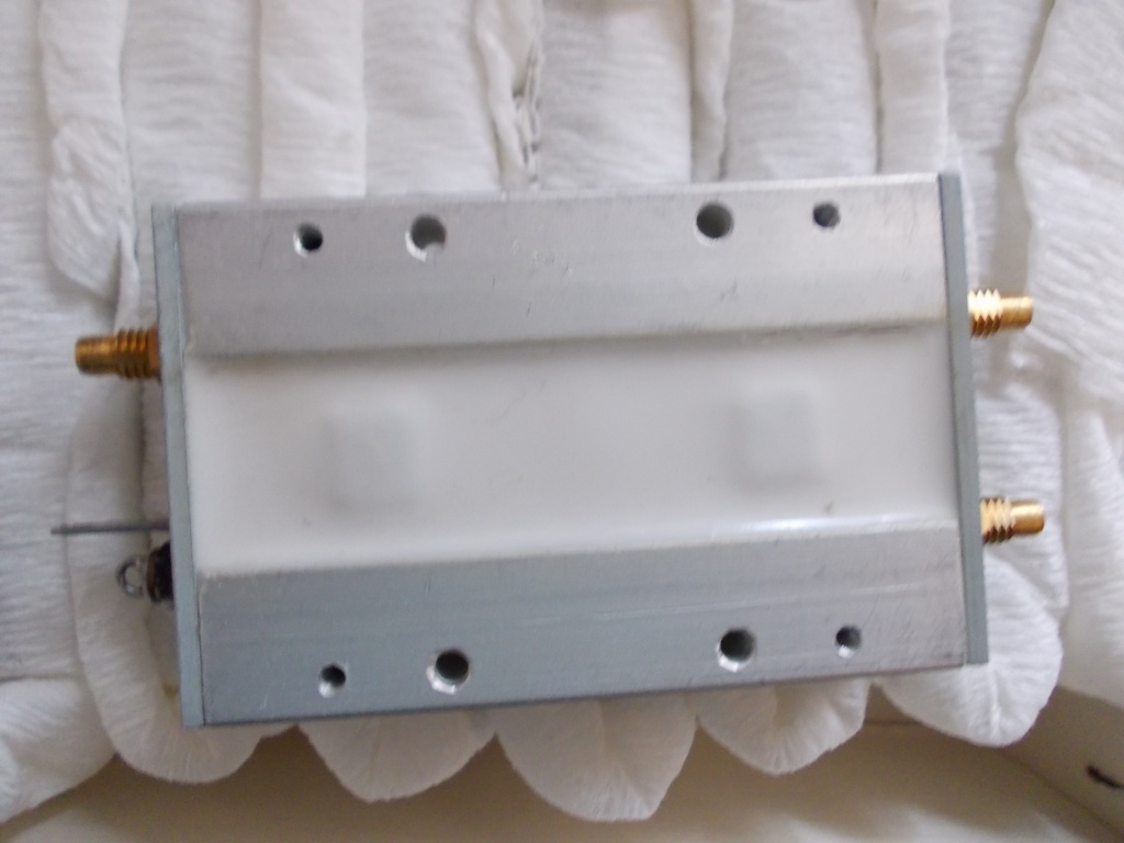

Az a rossz hírem van hogy kivan öntve a belseje,szilikonnal, elektronika van benne ennyit látni.
1.5mm aluból van a háza
A hozzászólás módosítva: Jan 13, 2013
Akkor ebben egy vagy több hibrid IC van. Annak idején a MEV meg más gyártók is ráálltak erre a hibrid vonalra és elég sokféle BOÁK készül így.
Köszi akkor piacra vele
(#) Action2K válasza blasz hozzászólására (») Jan 13, 2013 /
Ezt én valamilyen aktív Ballanced - Unballanced átalakítónak nézem.
(#) blasz válasza Action2K hozzászólására (») Jan 13, 2013 /
Köszönöm,nem tudom mi az.

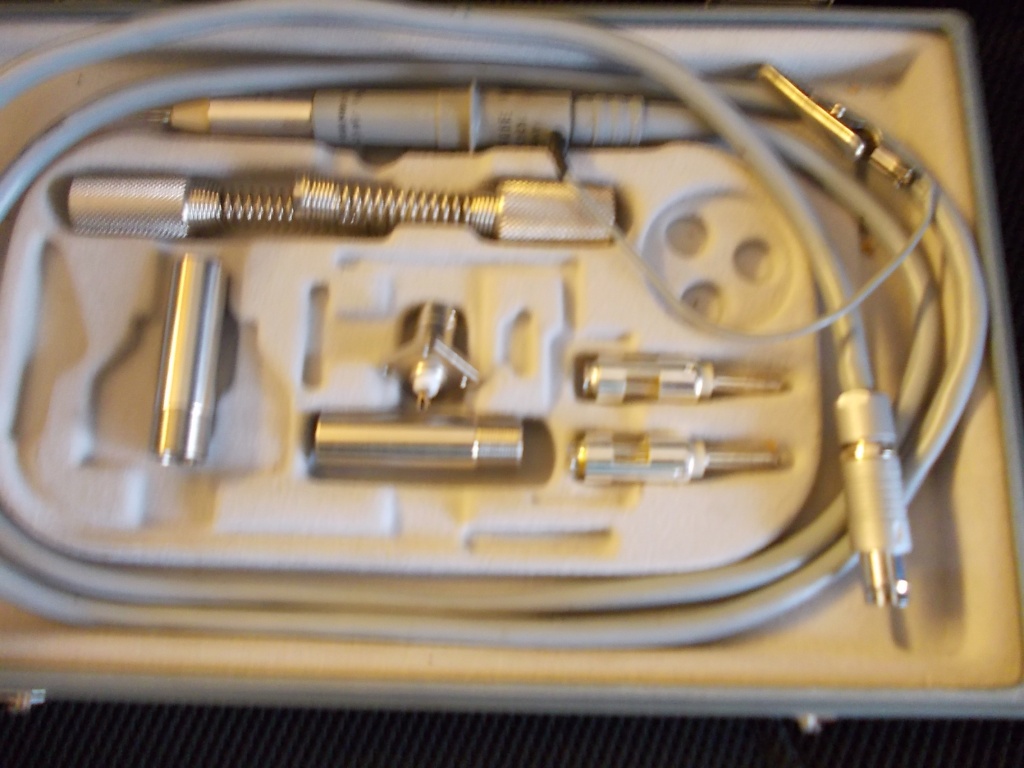

(#) blasz hozzászólása Jan 13, 2013 /
És találtam még, egy kábel készletet,talán szkóp?
És ilyen alkatrészt használ még valaki?

(#) Fidel válasza kadarist hozzászólására (») Jan 13, 2013 /
Köszönöm szépen!
Tehát a három szürke doboz, az kondenzátor, a fekete meg a relé?
Nincs a gépen indító kapcsoló, gondolom, valami * levágta róla.
Van két vezeték, ami a képen piros szigszalaggal össze van kötve, gyanítom, hogy az lesz a helye, annak akkor a relébe kellene mennie, ha jól sejtem, ugye?
Mi ennek az előnye, minek kell ilyen megoldás?
