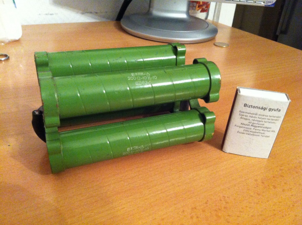

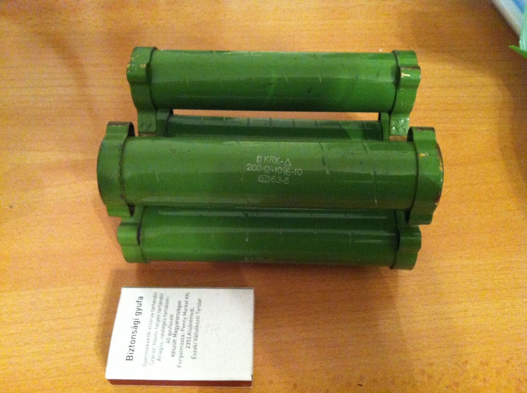

Sziasztok! Ma vettem ezeket az ellenállásokat egy vásáron, de nemtudom kb. mekkora teljesítményűek lehetnek? Segítségeteket előre is köszönöm!
(#) kadarist válasza manson1989 hozzászólására (») Jan 6, 2013 /
A tűrési százalékszám után ott van a teljesítményük is, tehát egy zöld rúd 10W-os.
(#) proli007 válasza manson1989 hozzászólására (») Jan 6, 2013 /
... és ha emlékeim nem csalnak, ezek szénréteg ellenállások.
(#) manson1989 válasza kadarist hozzászólására (») Jan 6, 2013 / 1
Azt hittem, hogy ezek már nagyobb teljesítményűek a méretükből adódóan. Köszönöm a segítségeteket.
(#) kadarist válasza manson1989 hozzászólására (») Jan 7, 2013 /
A felirat szerint 1963-ban gyártották őket, akkoriban a szénréteg-technológia volt elterjedve a huzalellenállások mellet és ez ennél a típusnál behatárolta a maximális terhelhetőséget is. A szénréteg előnye a huzalhoz képest a jelentősen kisebb induktivitás.
A hozzászólás módosítva: Jan 7, 2013
(#) manson1989 válasza kadarist hozzászólására (») Jan 7, 2013 /
Most már világos. Nagyon köszönöm a részletes segítséget!

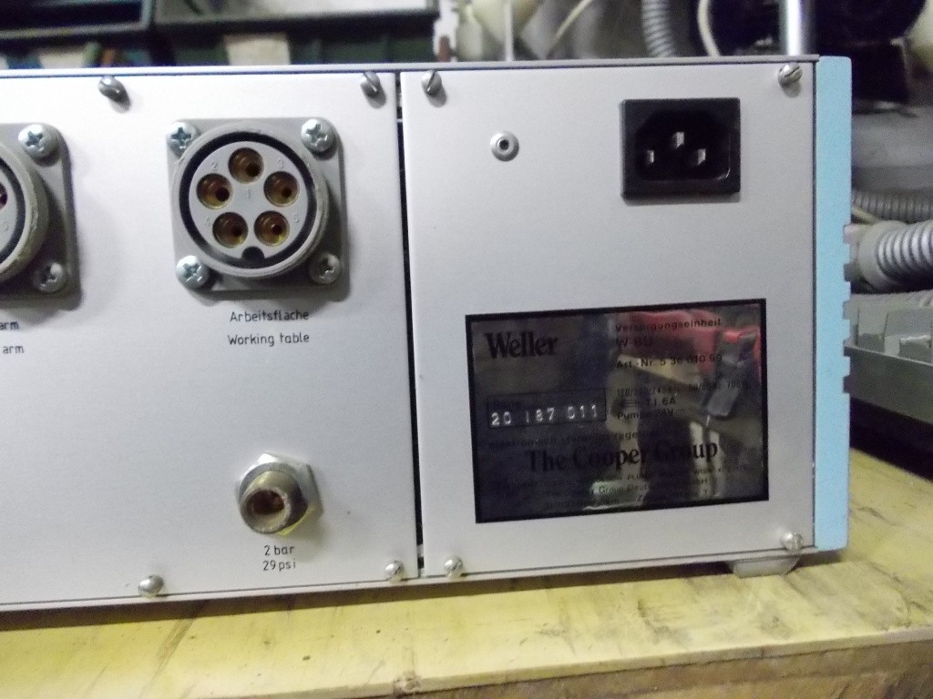

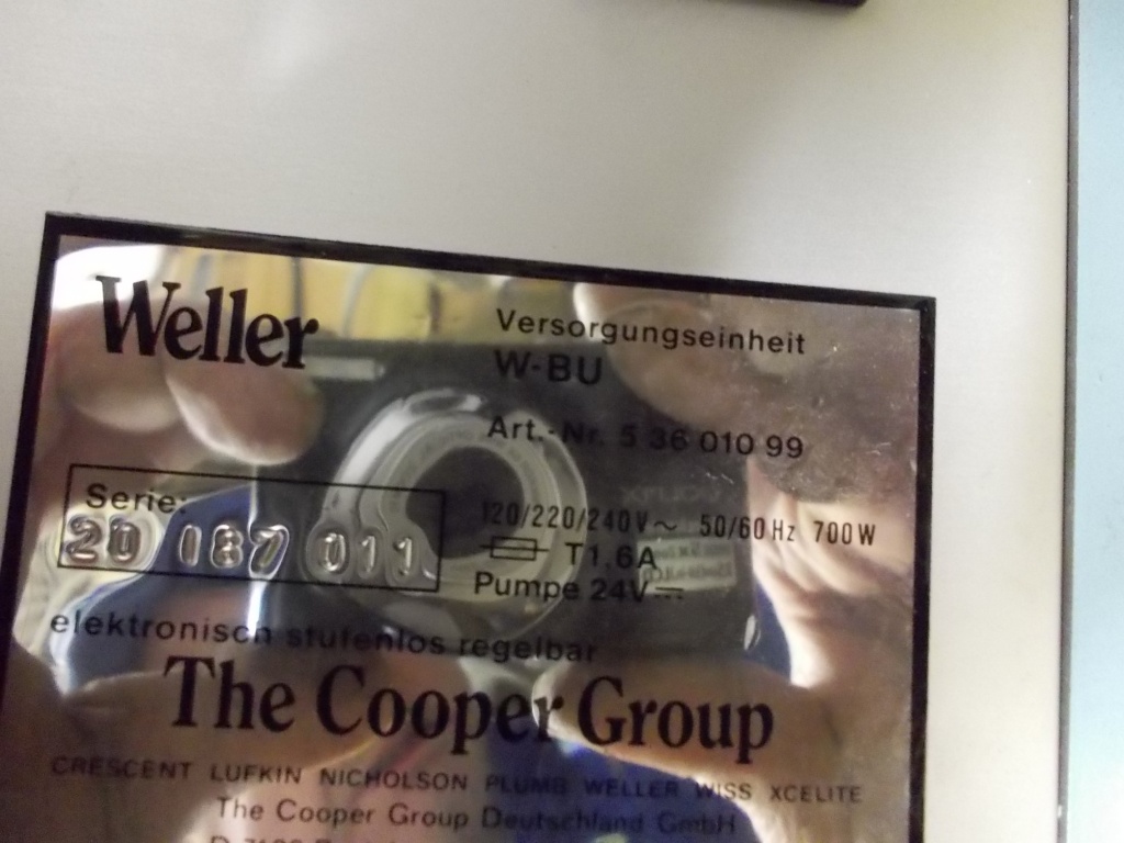

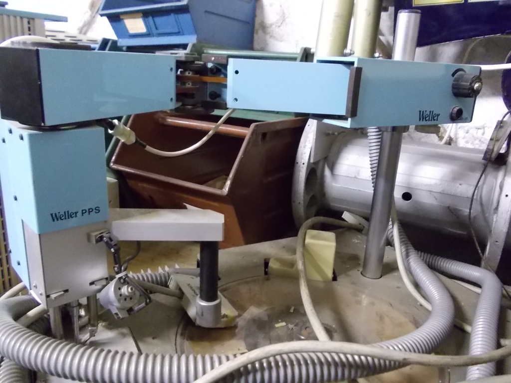

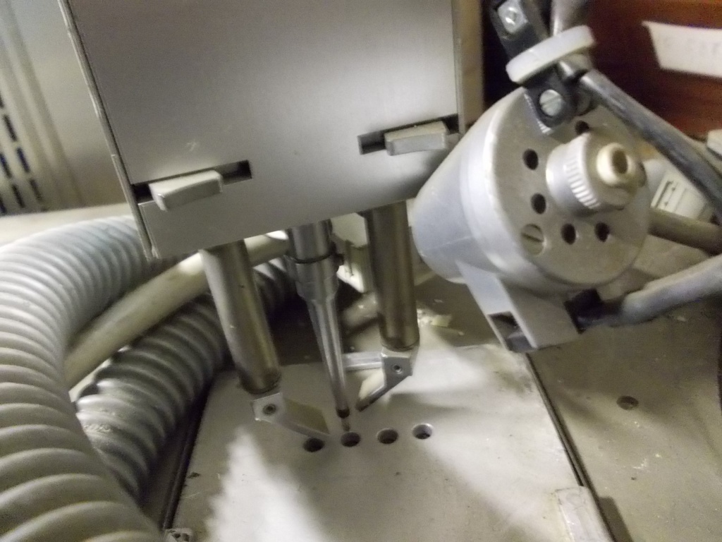

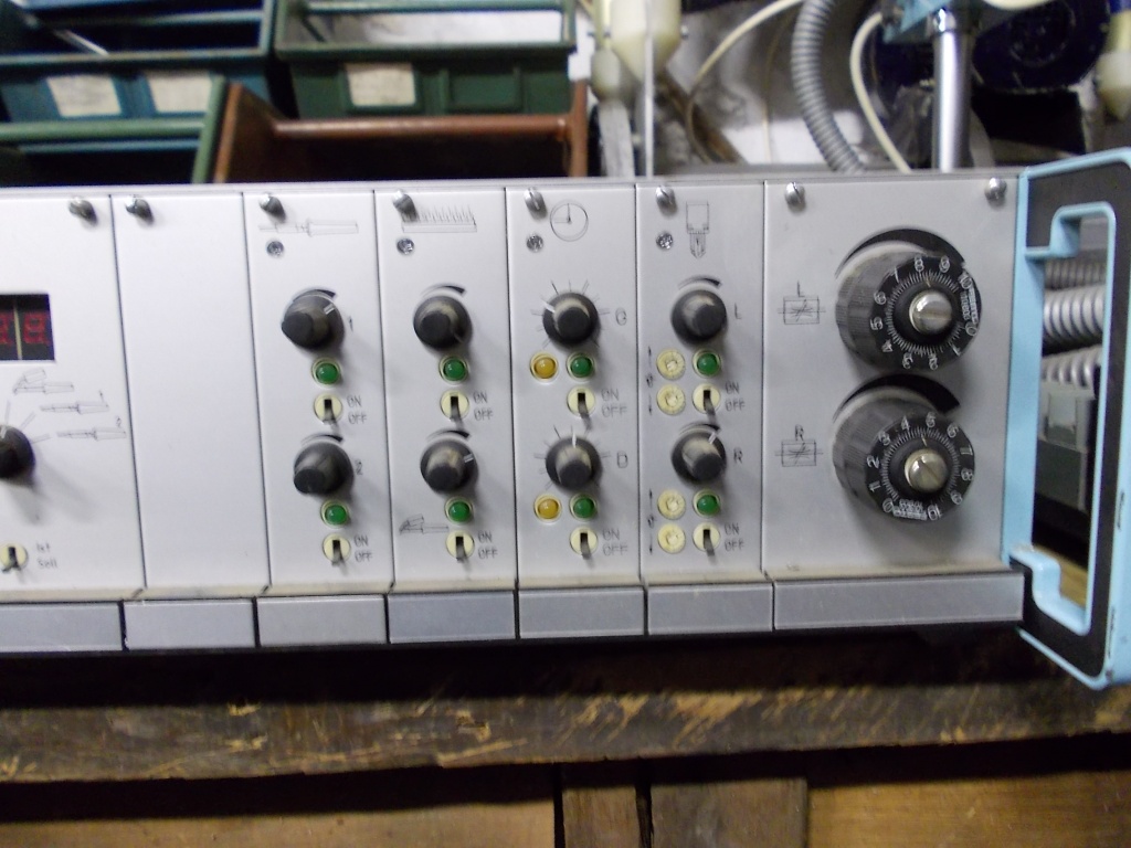

Sziasztok,nem tudja valaki hogy milyen forrasztó gép ez?azon kívül hogy weller.Mit érhet?

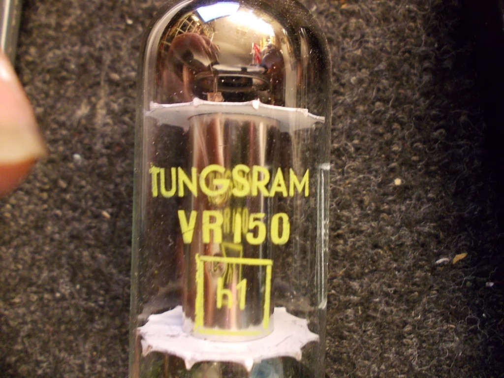

Üdv megint ez mire való cső?Bocs a sok kérdésért
(#) nedudgi válasza blasz hozzászólására (») Jan 7, 2013 /
Feszültségstabilizátor. Talán 150V?
(#) reddot válasza blasz hozzászólására (») Jan 7, 2013 /
(#) blasz válasza reddot hozzászólására (») Jan 7, 2013 /
Oké köszönöm,az alakja más csak.

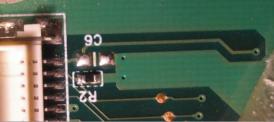

sziasztok , elromlott a mosogep, kiegett benne egy ellenallas ,ami R7 el van jelolve, barna,fekete,piros es ezust szinekkel van megjelolve,nekem viszont fogalmam sincs hogy honnan tudok ilyet szerezni,pont ilyet,a kepen a sarga ellenallas .bocsanat hogy ide irom ki a kerdest
(#) kadarist válasza Clyde8821 hozzászólására (») Jan 7, 2013 / 1
Kérd úgy az üzletben, hogy "Kérek egy egy kiloohmos ellenállást"
(#) Clyde8821 válasza kadarist hozzászólására (») Jan 7, 2013 /
koszi szepen es az r26 os azt hogy kerhetem?amugy nulla vagyok,nagyon keveset ertek ozza,megegyszer koszonom szepen
Nem a pozíciószám (R26) számít, hanem az ellenálláson lévő színkód. Milyen színgyűrűk vannak rajta?
sajnos azt nem tudom megmondani, porra egett az egessz fekete )
Ebben az esetben szervizre kell bízni az esetet.
(#) zolika60 válasza kadarist hozzászólására (») Jan 7, 2013 / 1
Vagy a mosógépes topicban érdeklődni típusszám megjelölésel.
(#) papao válasza Clyde8821 hozzászólására (») Jan 7, 2013 / 1
Valamit nem értek! Ha "kiégett" akkor honnan jött ez a kép? Na, de ez most nem fontos. Ez egy 1k ohm-os, s nem ezüst , hanem a kép alapján arany színű ( ami az érték %-os pontosságát jelölő színcsík, s ez 5%-ot jelent. Ahogyan már írták, - alkatrészbolt, s kérek egy 1k ohmos 5%-os ellenállást, kb. 0,5W-osat.

(#) kadarist válasza papao hozzászólására (») Jan 7, 2013 / 1
Az a kép a netről való, nem a konkrét alkatrészeket mutatják.
