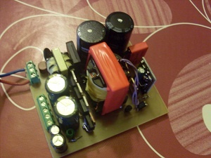

Ime néhány kép a tápról.
Újratekertem a trafót, a vezérlés elemeit újraszámoltam. Lsz: 30uH Crez: 94nF Fmin: kb. 70kHz , Fnévleges: 100kHz , Fmax: 200kHz , Fstart: 250Khz Ha a vezérlésnek külső tápról adok 15Vot akkor tökéletesen megy a vezérlés mindenhol azt mérem aminek lenni kell. De ha rákötöm a 230at a bemenetre nem hajlandó elindulni. Gondolom valamelyik védelem működésbe léphet. Mielőtt újra számoltam és tekertem a trafót akkor pedig azt csinálta hogy csak úgy indult be ha a bemenettel sorba bent hagytam a 60Wos égőt. Ha kivettem nem indult. Beraktam egy 100uFos kondit még a vezérlés tápjába, így már égővel sem indult el(így 2,2µF maradt benne, Cbs 1uF). A segédtáp 300K-s ellenállás a pufferkondiról + segédtekercs ami indulás után fenntartaná. Próbaképpen berakok egy 2153-at az IRS helyére, hogy mi történik. Fetek: IRF740
Mekkora softstart időt választottál? Mekkora a számolt csúcsáram? Nem lépi túl a 2V-ot, aminél bekapcsolna a védelem ?
![]() Az IR2153-nak más a z osczillátor bekötése! A hozzászólás módosítva: Okt 21, 2012
Softstart idő 50mS! ennek bőven elégnek kellene lennie. 4,77A a számolt csúcsáram terhelt állapotban. A kimeneten 1000uFos lowesr kondik vannak, szerintem nem kellene a túláramvédelemnek bekapcsolnia.
Dehogynem:
4,77A x 0,55 Ohm az 2,63V tullépia 2V-ot

De terheletlenül indítok, hosszú softstartal úgy már nem kellene neki. 250kHz a softstart frekvencia 50mSig. Beraktam a 2153-at azzal gyönyörűen megy most.
Az IRS védelem nagyon érzékeny (ez bizonyos szempontból jó is). Amíg a kondi nincs 100-ra feltölve, addig végig rövidzárat jelent. Meg amúgy is az van, hogy a softstartja az nem olyan, hogy 250kHz végig 50ms-ig, hanem folyamatosan megy vissza... Ráaádsul nem a fmay-ra, hanem az fminre.
Szóval még jobban növeld meg a softstartot, vlamaint jobb fet is fog kelleni, mert normál terhléseknél is ezzel a FETtel le fog tiltani a védelem.
Ezek a számítási értékek 500W-ra lettek méretezve, de a valóságban 200Wnál nagyobb terhelés nem érné, egy 300Wos aktív hangfalba lesz és ott is D osztályú erősítő üzemel. Van itthon 20N60C3 fet, azzal meg fogom próbálni, csak ezen a panelen a fet még csak TO220ra lett csinálva, TO247est nem tudok belerakni.
A kimeneti pufferkondi még 1V-ra sem töltődik fel induláskor, ezért gyanakodtam rá, hogy lehet a segédtápnál lesz valami. Van itthon IRS27952 is annak már 3V a küszöbszintje, hátha azzal menni fog. Ha az sem lesz jó akkor az eredeti terv szerint 2153 lesz benne, és a stabilizálást hasonlóképpen oldom meg, csak nem lesz soft start csak egy fmin meg fmax.

Az nem lehet, hogy a kis (30uH-t írtál) szórás miatt folyamatosan tilt az IC áramkorlátja? Ekkora szórással induláskor brutális áramcsúcsok vannak, csak számolj utána.
Pl. egyszer megnéztem szimulátorban egy hasonló rezonáns tápot mint amit itt többen építgetnek 80uH szórással. Teljesen kizárt hogy az plusz védelem nélkül rövidre zárva ne pukkanjon el, ezt mutatta a szimulátor, és azt hiszem küzdött valaki egyszer itt is már ezzel a problémával.

A 30uH miatt a minimumfrekvencián biztos betilt neki
![]() Ő azt feltételezte, hogy nem lezs minimumfrekvencián, csak pont az a baj, hogy lesz. Ennyi az egész. A 3V-osnál valsóíznűleg nem lesz ilyen problémája.
Elképzelhető, mivel a kimeneti kondik semennyire sem töltődnek fel. 24 menetes a primerem, 2x6 menet a szekunder, légrés nélküli azthiszem ER35-ös magon. Mekkora légréssel tudnám kellően nagyra növelni a szórási induktivitást?
A légrésnek nincs köze a szórt induktivitáshoz. A szórt induktivtiás attól függ mennyire tudod a primert és a szekundert elválasztani.
