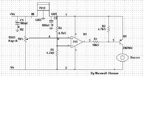

Segítségetek kérném!
Láttam pár fajta feszültség őrt az oldalon de csipogósat és 24v-osat nem.
A kérdésem és elképzelésem az lenne, hogy faterom bedugja a kamionba, szivargyújtóba (24V) a készüléket és amikor pl. alszik a készülék pirosan villágít + hangosan csipog (pl.: 200Ft-os épresztőóra csipogója) mikor az akumlátorban a mobilhűtőnek köszönhetően a feszültség 23-23,5V köré esik (akár állítható is lehet); ha 24V felett van akkor zölden világít.
Kapcsolási rajzok, nyáktervek és ötleteket előre is nagyon köszönöm.

(#) Cavalier hozzászólása Szept 10, 2012 /
Találtam egyet, egyszerű mint a faék. Én mondjuk a potméter és a tápfesz közé tennék még egy kb. 8,2k ellenállást.

(#) balog87 válasza Cavalier hozzászólására (») Okt 14, 2012 /
Tudnál egy kicsit segíteni?
A rajzon a "741" jelű alkatrészt nem tudom hogy kössem be.
Amit a boltban kaptam az egy 8 lábú (18a99cm ua741cp) ilyen feliratú IC. A lábait tudom hogy melyik melyik 1-8-ig de hogy hova kössem ezt nem mert a rajzon nem igen látom a számokat.
Márt kész az egész átnéztem husszor. Minden fasza és nem csinálja amit kell, tuti ezt kötöttem el.
Válaszod előre is köszi.
(#) kadarist válasza balog87 hozzászólására (») Okt 14, 2012 /
Itt látszódnak a számok. A bekötés felülnézetből.
(#) balog87 válasza kadarist hozzászólására (») Okt 14, 2012 /
Hát bakker szétvág az ideg. Most sem működik de ha ide-oda próbálkozok akkor annyit tudok csinálni hogy azt beálítom hány V-nál kezdjen el sípolni, de nekem azt kéne hogy csinálja hogy mikor leesik egy bizonyos feszültségre akkor sípóljon (pl.:25V-ról 18V-ra) ne pedig akkor ha eléri a (Pl.: 25V-ot).
Valami SOS ötlet esetleg holnap reggelre jó lenne ha össze tudnám hozni mert akkor ugrik be fater kajáért a kamionnal.
Még egyszer köszi a segítséget.
Használj NPN tranzisztort úgy, mint itt.
Ugyan azt a tipust?
A rajzon lévő 2N2222 jó lesz.

(#) balog87 válasza balog87 hozzászólására (») Okt 15, 2012 /
Csak nem az igazi.
Mi van akkor ha egyszerűen ugyan azt megépítem amit a te melléket oldaladon van csak fényre csipog?
A fényérzékelő helyett egy 10kohmos potit teszek a tápra meg egy 7812-őt?
Beszéltem hajnal faterral az a lényeg hogy 23V-tól lefelé sípoljon de 23V felett ne.
Esetleg nem lehetne ezt poti nélkül megépíteni erre az értékre beállítva pl. egy ellenállással?
(#) lajos1969 válasza kadarist hozzászólására (») Okt 22, 2012 1 /
Ebben a kapcsolásban nem lehetne a tranyót fettel vagy tir-al helyettesíteni /milyen tipus, hogy kössem be/? Mert megépítettem s működik is tökéletesen csak amikor elkezd nyitni a tranyó akkor már elkezd
sípolni s elég nagy tartomány míg teljes hangerőn szól. Köszi.
(#) kadarist válasza lajos1969 hozzászólására (») Okt 22, 2012 /
Kapcsoltasd relével a sípolódat és akkor határozott lesz a megszólalás.
(#) lajos1969 válasza kadarist hozzászólására (») Okt 22, 2012 /
Köszi megpróbálom.
Kipróbálva így tökéletes! Köszi a tippet!

(#) balog87 hozzászólása Okt 24, 2012 /
Na szóval az a gondom hogy nem bírom pontosan belőni, hogy pl.:23,5V-tól lefelé sípoljon. Amikor elkezdjük elindítani a kamiont akkor sípol egy kicsit mivel sokat esik a feszültség, de 26v-ról nagyon sokat kell esnie hogy sípoljon
(#) proli007 válasza balog87 hozzászólására (») Okt 24, 2012 /
Nem csodálom, ekkora poti átfogással, szinte semmit nem lehet beállítani. Tegyél a poti alá egy 33kohm-ot, fölé egy 100kohm-ot, és akkor beállíthatod 20..27V között.

(#) lajos1969 hozzászólása Júl 13, 2013 /
Mit kellene változtatni ahhoz hogy 12 Voltos akksihoz is lehessen használni? Elég lenne a stabot 5 voltosra kicserélni? A 24 voltos verzió tökéletesen működik csak nem lehet 12 voltra beállítani a potival. Köszönöm.
Ez a nyákja van egy 12v-os relé is benne, azt is 5 voltosra kellene kicserélni?
A hozzászólás módosítva: Júl 13, 2013
(#) proli007 válasza lajos1969 hozzászólására (») Júl 13, 2013 /
Hello! Inkább 6V-osra, és 6V-os relére. Mert a 741-nek nem álma az 5V tápfesz..
De kicsit okosabb is lehetett volna a kapcsolás. Mert ha hiszterézist készítettek volna a komparátornak, a relé szükségtelen lenne egy csipogóhoz. De ha van kedved ezt még mindig egyszerűen megteheted, ha egy 100kohm-ot teszel a tranyó kollektora és az IC 2-es lába közé. A Buzzer relére menő lábát, meg átkötöd a tranyó kollektorához. üdv!
