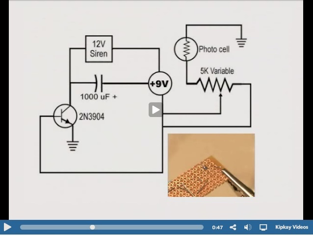

Milyen alkatrészek kellenek ehhez a kapcsoláshoz?
Azt tudom hogy:
1 db fotoellenállás
1 db 2 N 3904 tranzisztor
1 db 9 voltos elem

Elsőként egy normális rajz, mert ez semmit sem ér. De az sem árt tudni mit is építenél, mihez..

Bővebben: Link -->ezt építeném meg

1000µF-os 16V-os elektrolit kondenzátor
5k ohm -os (ha nincs akkor 4,7Kohm-os) potenciométer, vagy trimmer poti
Valamilyen fényérzékelő ellenállás (LDR)
9v-os feszültség forrás (elem, vagy labortápegység)
12V-os csipogó vagy sziréna. (Ha jól látom, beépített gerjesztő áramkörrel.)
Tranzisztor:BC337 Bővebben: Link
Elkó: Bővebben: Link
LDR: Bővebben: Link
Csipogó: Bővebben: Link
Poti: Bővebben: Link
(Trimmer: Bővebben: Link )

Működni legfeljebb így fog..
