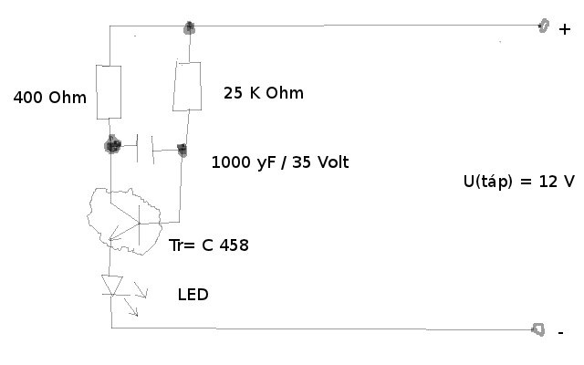

(#) electromanus hozzászólása Okt 26, 2012 /
Sziasztok !
Kezdő kérdés : építettem egy 1 LED-es villogót, de nem villog. Nem értem miért. El tudnátok mondani mi a hiba ?
Szerintem így kéne működnie :
1.Amíg a kondenzátor nincs feltöltődve, addig nem folyik áram a tranzisztor felé így nem nyit ki.
(1. Vagy folyik , de nem elég nagy, és a feszültség sem elég nagy, hogy kinyisson a tranzisztor.)
2. Miután a kondenzátor feltöltődött kisül és ez az energialöket kinyitja a tranzisztort - hogy a megnövekedett áram vagy a megnövekedett feszültség hatására, azt nem tudom vagy ez vagy az.
3. Ekkor nyit a tranzisztor és felvillan a LED.
4. A kondenzátor újra töltődni kezd a tranzisztor zár, a LED kialszik és folytatódik előlről az 1. ponttól a folyamat.
Légyszíves javítsatok ki amiben tévedtem, örülnék neki ha érteném pontosan a működését és a feszültség és áram viszonyokat az áramkörben.
Mellékeltema kapcsolási rajzot.
Azt is elmondom, hogy mit tapasztaltam megépítés után, folyamatosan világít a LED. Ennyit tapasztaltam. Azt szeretném ha villogna.
(#) proli007 válasza electromanus hozzászólására (») Okt 26, 2012 /
"Légyszíves javítsatok ki amiben tévedtem"
Szinte mindenben..
- Egy oszcillátornak két kritériuma van. Pozitív visszacsatolás kell, és a bétá*A-nak nagyobbnak kell lenni mint egy. Vagy is az erősítés és a visszacsatolási csillapítás szorzatának nagyobbnak kell lenni mint 1, mert különben lecseng, mint az inga ha meglököd. A közös emitteres kapcsolás fázist fordít, tehát itt, eleve negatív visszacsatolás van. (Más lehetőség, ha az erősítő karakterisztikán negatív emelkedésű (belső-ellenállású) szakasz van, mint az UJT-nél, vagy alagút diódánál.)
1. Amikor egy kondi nincs feltöltve, akkor a két fegyverzet között a feszültség zérus. Olyan mint ha a kollektor össze lenne kötve a bázissal. Pont ekkor folyna töltőáram (+táp - kollektor ellenállás - kondi - bázis-emitter - -táp útvonalon) de mivel a bázisellenállás már áramot szolgáltat a bázisnak, a tranyó eleve ki van nyitva. (és úgy is marad)
2. Ha feltöltődött mitől sülne ki? Mi fordítaná meg a folyamatot? Máshol ez úgy megy, hogy ha feltöltődött, akkor a bázisáram csökken, mire a kollektoráram is csökkenni kezd, ami még jobban csökkenti a bázisáramot és így lavinaszerűen megfordul a folyamat. Csak hogy ott két közös-emitteres fokozat van, ami már 2*180fok, azaz 360fokos azonos fázist (pozitív visszacsatolást) jelet.
3. A tranyó, már eleve nyitva van. Mitől nyitna?
4. Szóval nem kezd el újra feltöltődni.
üdv! proli007
(#) electromanus válasza proli007 hozzászólására (») Okt 26, 2012 /
Köszi a választ ! De nem értem. Astabil multivibrátort próbáltam megfelezni. Ezek szerint nem értem a működését és nem is találok sehol olyan leírást ahol normálisan le lenne írva, hogy hogyan viselkedik az áram az áramkörökben. Ezeket az egyszerű dolgokat kéne megértenem és akkor a bonyolultabbak is mennének.
Tehát, szetnék kérdezni tőled, mert úgy tűnik te érted.
0. Kezdetben nincs rákapcsolva a tápfesz - ez tiszta sor.
1. Rákapcsolom a tápfeszt és az áram befollya az áramkört mint valami folyadék.
2. A verzió) Ha elég nagy a feszültség az bázis és az emiter között akkor kinyit a tranzisztor és úgy is marad nyitva, ezért világít a LED.
2. B verzió) Ha elég nagy az áram ami a bázisra kerül, akkor kinyit a tranzisztor és úgy is marad és folyamatosan világít a LED.
2. C verzió) Nem elég nagy a feszültség vagy az áram a tranzisztor kinyitásához ezért a kondenzátor rásegít egy áramlökettel-feszültséglökettel és amikor kisül, akkor világít a LED, amikor töltődik, akkor meg nem világít.
Jól értem ?
Az astabil multivibrátorban ugyanezeket az alkatrészeket használtam és ott működött ez az elv. Vagy szembesülök megint azzal, hogy amit gondoltam az nem ér semmit és mindent rosszul tudok.
Működne a kapcsolásom, ha a nagyobbik ellenállással sorbakötnék egy 5k-20k Ohmos potmétert és beállítanám azt, hogy abban a körben nagyon kis áram csörgedezzen, így nem nyitna ki a tarnzisztor, csak ha a kondenzátor kisül.
