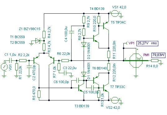

Az általad kiszemelt feladatra aligha tudok alkalmasabbat ajánlani egy TDA7294 hídnál. Pár alkatrész az egész, normálisan tud magára vigyázni.
Külön figyelmedbe ajánlanám azt egyszeres tápos kapcsolásomat, amit Alkotó kolléga is nagy megelégedéssel épített
Köszönöm a fáradalmaidat, akkor, amint írtam is csere lessz 4 ohmra, és akkor meglessz a kívánt teljesítmény
Az az igazság, hogy ehhez a tranyós végfokhoz semmi alkatrészt nem kell vennem, mindenem van itthon, szóval ezt fogom megépíteni, és a tranyós végfokokat én megbízhatóbbnak tartom, legalábbis eddig még egyik tranyós végfokom sem hagyott cserben ellentétben a TDA7294-el...
Ahhoz képest most is összevissza használod, helytelenül a kifejezéseket.
Íme a clip határán 4 ohm terhelésre.
A nyugalmi áram a szimulációban 300mA, D1, D2 helyén lehetne tranzisztoros Iq beállító. R5-öt majd neked kell beállítani 0V kimeneti DC-hez. Biztosítékról és helyi tápszűrésről ne feledkezz meg. A hozzászólás módosítva: Okt 26, 2012

Ha a 100 kevés akkor a 120-nak nem sok értelme van. 200W már rendesen megdöngetné a hangszórókat és még pont nem is terhelné túl. Ehhez +-70V DC kell nyugalomban és akkor már volna értelme megépíteni.
A TL071-nek nem kell kondi, ha azzal is gerjed más hiba lesz.
Ne haragudj, de hangosításra TDA ic-t javasolni, egyenesen nevetséges. Éppen nem PA felhasználásra vannak kitalálva azok az IC-k..
