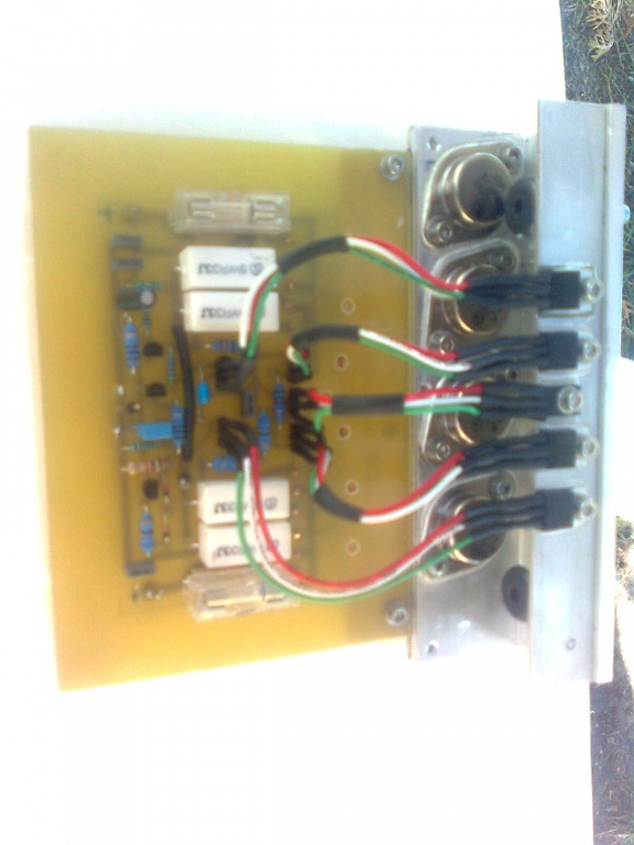

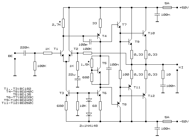

(#) vipera1997 válasza blasz hozzászólására (») Jan 4, 2013 /
Hello!Véletlen nincs meg a nyákterv egy kicsit jobb állapotban?(nagyobb méretben)mentés után nagyon kicsi lesz és nyomtatni se lehet rendesen.
köszönöm
(#) blasz válasza vipera1997 hozzászólására (») Jan 4, 2013 /
Rendesen csak emailba tudom elküldeni de itt is fent van a hobbin
Én már 4 et csináltam ilyet,teljesen más tranyókkal,voltak akadályok,de hála az itteni szakembereknek,99% ban megoldódott minden.Az enyémek 300w 8ohm-on/oldal
Nekem 300W/4 ohmra kellene ha lenne ötletetek hogy kellene.2 alumembrános mac audiohoz lenne!
Tranyó cserével nem lehetetlen,a végek MJ15024-25,a meghajtók Mje 15032-33,a bc helyett MPSA42,nagyobb kondik,és 70v +- nekem igy megy
a tokozást hogy oldottad meg?
Nem láthatóan vezeték,és egy plusz nyák csik
Igen az összes amit eddig ebből csináltam,csak az MPSA tranyora kell figyelni mert más a lábkiosztása,forditva kell betenni,és a középső lábat előre huzod.
Az igaz de ha a tranyot 180 fokkal elforditod akkor a középsöt elöre kell huzni nem a rendes állásban marad
de ha ki lesz vezetékelve a bordára akkor mindegy.
A hozzászólás módosítva: Jan 4, 2013
Az nincs,az 2 tranyo ami a panelon marad,látszik a képen is
