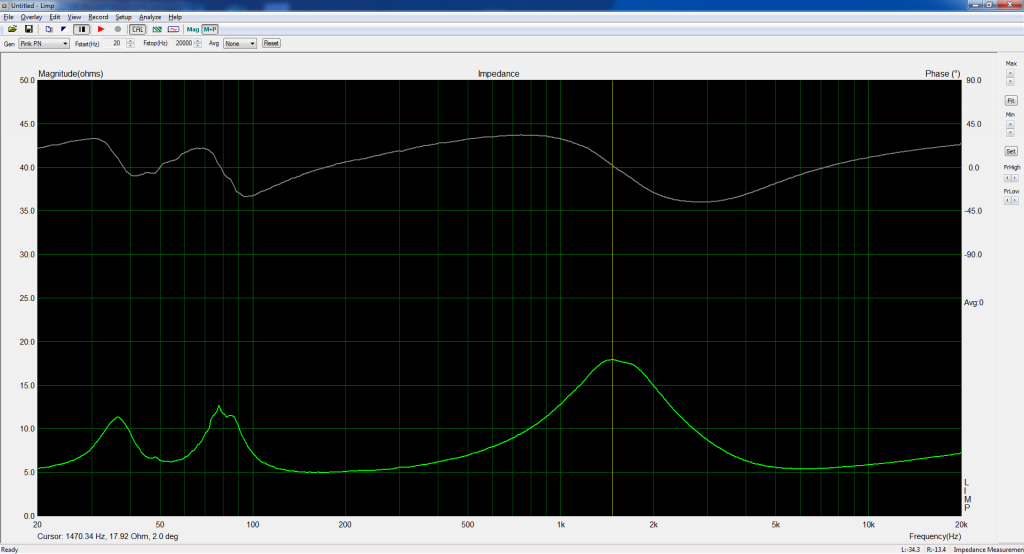

Sikerült az impedanciákat megmérni.Most már ki lehet találni hogy kihagyható e a termisztoros rész a magas ágából? ![]() Csatoltam az export fileokat egy RAR-ban. Ezeket az eredményeket kaptam: A hozzászólás módosítva: Okt 30, 2012
Az többet mondana ha az egész hangdobozról is mérnél egy impedanciát.
Megmértem azt is. Ez a hangfal még nem volt szétszerelve, szóval a kondik lehet ezekben is el vannak szállva. Nem tudom ez mennyire befolyásolhatja a mérést.
Ez egy kétutas reflexdoboz 50 Hz-es hangolással. Ránézésre nincs semmi komoly gondja. 4 ohm-os nak erős 8 nak gyenge, inkább mondanám 6 ohm-os nak. Ne változtass rajta ha elégedett vagy a hangjával. A továbbiakban szükség lenne átvitelmérésre is .
Én is így kalkuláltam hogy 50Hz-es hangolással van. Specifikációban 6OHM-osnak mondják a Jamo hangfalak magukat
![]() Frekvenciaátvitelt korábban mértem és relatív lineáris volt, igaz hullámzott de tűrhetően. A magas frekvenciáknál volt valamerre eltérés, de úgy olvastam hogy a mérőmikrofonnak van ez a karakterisztikája. Panasonic WM-61A Csak annyi érdekelt volna hogy kihagyhatom e azt a termisztoros részt a hangváltóból, és ha igen akkor hogyan? A hozzászólás módosítva: Okt 31, 2012

Ha elhagyod a termisztort akkor nézd meg miben változik az impedanciamenet, vagy a hangja változik-e. Esetleg hallgatás közben kellene kikötnöd , hogy halld a különbséget.

![]() Amikor teljesen kihagyom a 6R8 ellenállást és a termisztort, akkor kicsit megnő az impedancia. Bal oldalt az eredeti, kicsrélt kondikkal, jobb oldalt a módosított szintén az új kondikkal: A mélyebb régióban van egy kis eltérés a korábban mértekhez képest mert a hangváltó nincs most beleszerelve a hangsugárzóba, ezért egy lyuk van most a helyén. Igaz betömtem egy törölközővel a nyílást de nem az igazi.

Hallgatom és úgy érzem hogy mikor kihagyom azt a részt akkor kicsit informatívabb a magas. Lehet hogy egyszerűen csak kicsit hangosabb, mintha az is lenne amúgy, de mellette úgy érzem színesebb is. Sajnos nem tudom biztosra eldönteni. Mindkét hangfalat át kéne hozzá alakítani de csak 1 kapcsolóm van.
Méricskéltem és az eredmények alapján tényleg kicsit hangosabb amikor kiiktatom azt a részt. A képen bordó színű mérés a kiiktatott, a kék az eredeti.
