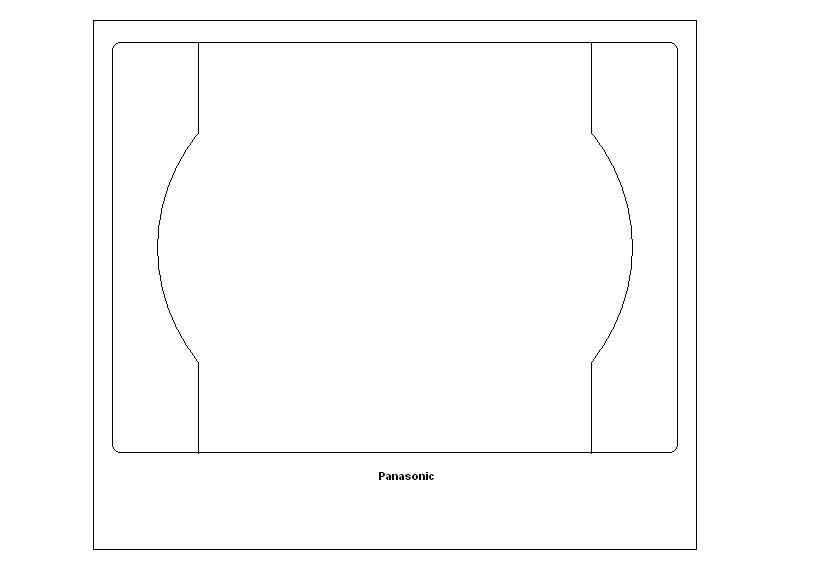

Újfent problémával fordulok hozzátok. Kaptam egy Panasonic régi fajta szürke kocka nem sík képcsöves TV-t. Távirányítót nem kaptam Típust jelenleg nem tudok holnap délelőtt megnézem. Viszont csak annyi a hibája hogy a bal és jobb oldalán a kép egyszerűen összébb ugrott (paint-es rajzért bocsi csak pincében van és ott hideg van. Nomeg jelenleg csak tanácsot kérnék mára hogy mit csináljak vele holnap hogy működjön normálisan.) Képhez magyarázat: A kép eltorzulva jelenik meg. Két szélénél a képernyő szélétől beljebb ugrott a kép pár centit és a lerajzolt formában jelenik meg. tetejénél és az aljánál még egyenes a kép de a közepénél kifelé domborodik. Kérdésem az annyi hogy ez csak beállítási probléma vagy komolyabb fizikai hibára utal?
A segítséget előre is köszönöm

(#) kadarist válasza McDeath hozzászólására (») Okt 29, 2012 /
Komolyabban tönkrement a kelet-nyugat raszterkorrekciós áramkör. Kellene a típus.
