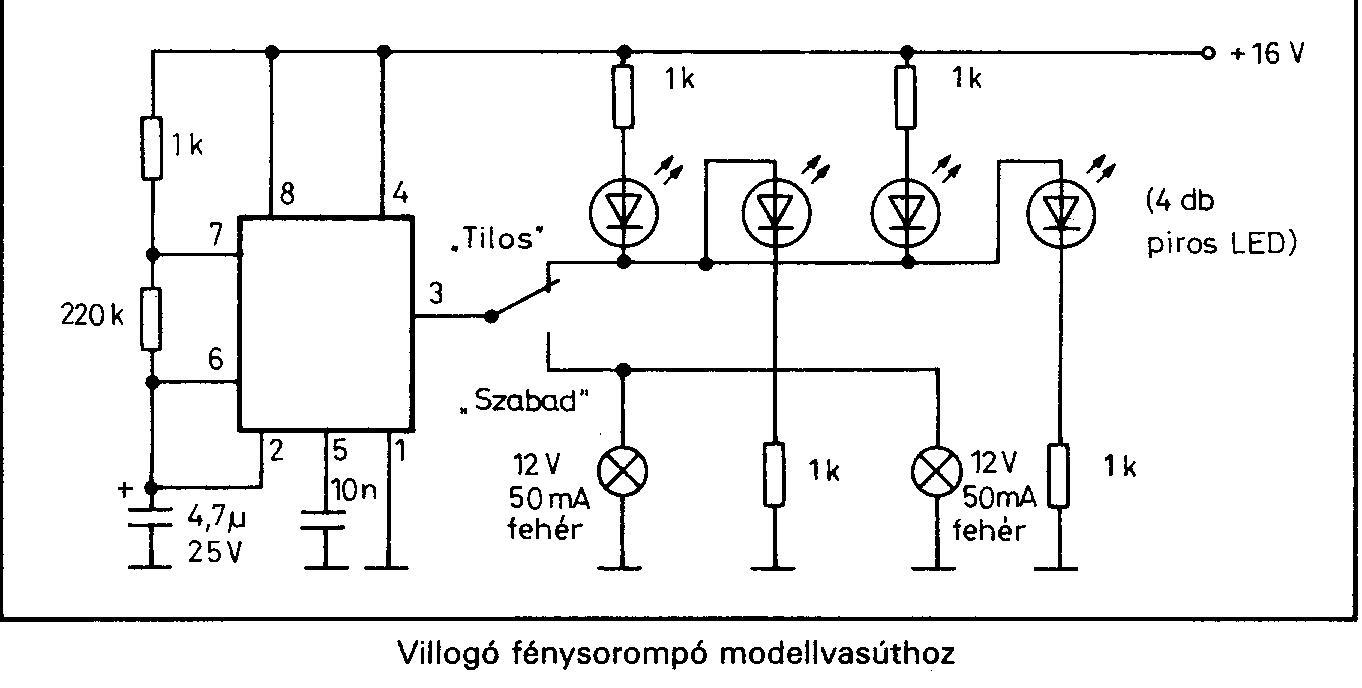

(#) stefi hozzászólása Jan 30, 2007 /
Hi!
Megtaláltam ezt a kapcsolást és meg is építettem csak az a gond, hogy nem működik!
Arra már rájöttem, hogy ez egy astabil multivibrátor, csak azt nem tudom, hogy mér nem működik.
Amikor ráadom a feszt 2LED ég a másik kettő nem, ha összezárom az 5. lábát és a GND akkor pedig átvált és a másik 2Led ég!
De nem villog!!!
Már kicseréltem mindent, és mindent össze-szét kötöttem mindennel..
Pedig csak 10 alkatrész!
Kérlek segítsetek!
Üdv: stefi
(#) Balu válasza stefi hozzászólására (») Jan 31, 2007 /
Lehet, hogy én nem látom át, de szerintem ennek ez a dolga. Nem??? Mondjuk ezt 555 ic nélkül is meg lehet csinálni.
üdv Balu
(#) Frankye válasza Balu hozzászólására (») Jan 31, 2007 /
Nekem így, első ránézésre elvi hibásnak tűnik az egész! Már ha azt szerettük volna elérni, hogy a "vasút" két oldalán lévő "fénysorompó" a nagyvasútihoz hasonlóan működjék.
Szvsz. ez így, ebben a formában, a büdös életben nem fog úgy villogni...
(#) _JANI_ válasza stefi hozzászólására (») Feb 1, 2007 /
A 16V az NE555-nek egy kicsit sokk!!! A katalógusa MAX 15V-ot alyánl, és ezt nemnagyon kellene átlépni... Szóval egy 12V-os stabkocka mindenképpen kellene él!!!
Talán még nem vágtad haza az 555-öst. Szóval csökkentsd le a tápfeszt 12V-ra!!!
(#) vicsys válasza Frankye hozzászólására (») Feb 1, 2007 /
„ez így, ebben a formában, a büdös életben nem fog úgy villogni...”
De miért nem szted? Sztem teljesen ok, csak a kondit kéne csökkenteni (pl. 1uF). A 16V tényleg sok 1 kicsit, elég a 12V is. Az izzó helyére fehér ledet javaslok soros 470-680 ohmmal.
(#) Frankye válasza vicsys hozzászólására (») Feb 1, 2007 /
Ez egy ősöreg kapcsolás. Elvben a féynsorompót kellene utánoznia, de nem ezt teszi. Lehet, hogy villogna, de nem úgy, ahogy egy "rendes" fénysorompó.
Amikor ez a kapcsolás született, akkor még nem volt fehér LED. A választási lehetőség az volt, hogy:
a.) sárga LED (nem élethű)
b.) fehér izzó (nem energiatakarékos)
Azóta annyival lépett előre a tudomány, hogy ma már van fehér LED, energiatakarékos, stb.
A 16V azért van megadva, mert a modellvasúti "tartozék" trafók kimenete "szabványosan" 16 V.
A mai technikai szinten természetesen sokkal "elegánsabban" megoldható, fehér LED-del, 12V-os stabkockával, akár SMD-ben is...
„ez így, ebben a formában, a büdös életben nem fog úgy villogni... De miért nem szted? Sztem teljesen ok, csak a kondit kéne csökkenteni”
Igazad van, először rosszul néztem a kapcsolást...
(#) stefi válasza Frankye hozzászólására (») Feb 3, 2007 /
A lámpát én is kicseréltem 2 LED-re, szerintem is jobb lesz így!!!
De szerintetek, mi az a hiba, amiért nem villog csak az egyik fele ég???
Elköthettem valamit, vagy valamit nem rosszul néztem?
Mi okozhatja, hogy nem működik?
Üdv: stefi
Bocs, hogy ilyen későn írtam, de csak most jutottam gépközelbe!
(#) Frankye válasza stefi hozzászólására (») Feb 3, 2007 /
Vicsys leírta: A kondit cseréld kisebb értékűre! (1µF-ra pl.)
