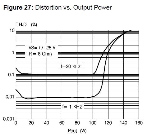

(#) Szabi1 válasza GyurikaBx hozzászólására (») Okt 17, 2012 /
Olyan 120w kimenő 8 ohmra (kb THD=0,5) ha 4A-t adsz neki
(#) GyurikaBx válasza Szabi1 hozzászólására (») Okt 17, 2012 /
Köszönöm a gyors választ!
(#) Alkotó válasza GyurikaBx hozzászólására (») Okt 18, 2012 /
Adatlap szerint, a melléklet alapján.
